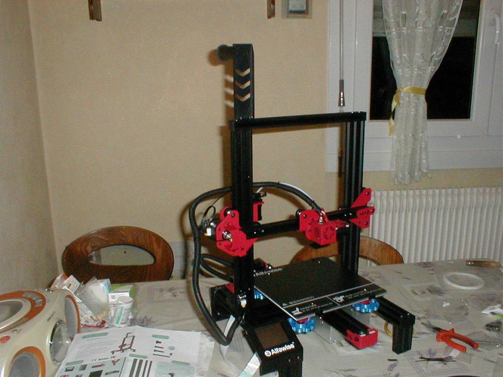

Murphy Posté(e) Décembre 23, 2018 Partager Posté(e) Décembre 23, 2018 Voilà elle est quasiment montée. Mais j'ai pas monté encore la vis Z car le support X freine un peu en mouvement vertical. Par contre je n'ai pas trouvé la pièce 2 dans le colis et je ne sait pas ce que c'est. Ca vas sur le moteur Z. Nie le cable tie 21 ! Autre problème sur le montage du contacteur Z. Il ne tombe pas en alignement avec le chariot. Il m'a fallu bricoler une pièce vite fait pour rattraper l'alignement. Pour l'instant elle n'est pas branchée. je verrai demain. Sinon le chat profite aussi de la boite. 2 Lien vers le commentaire Partager sur d’autres sites More sharing options...

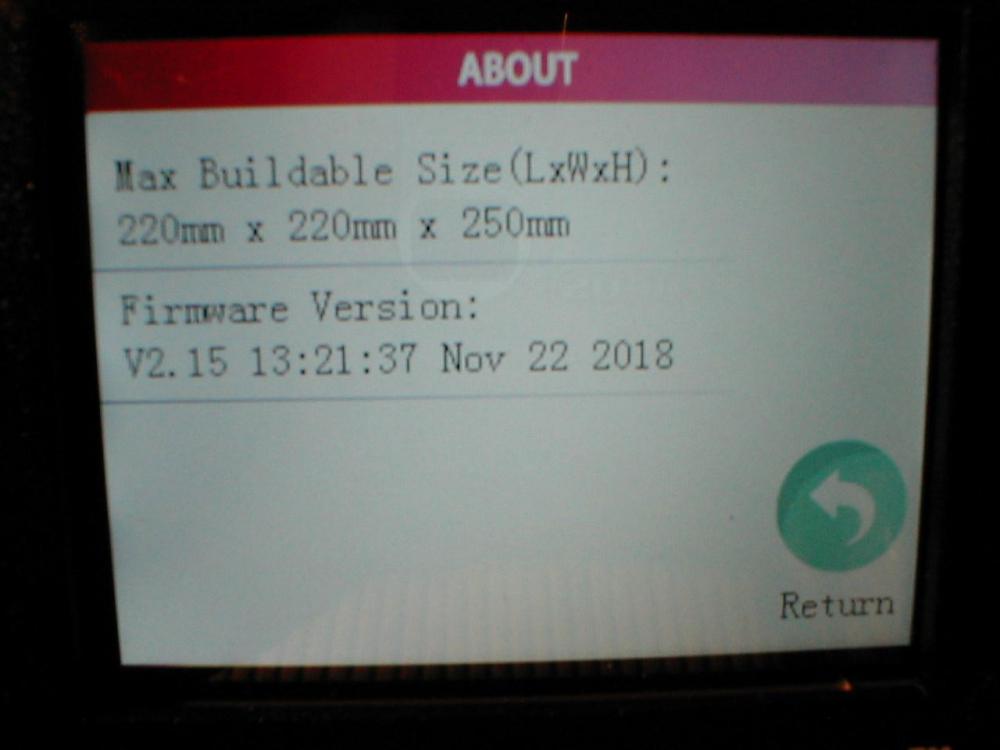

Murphy Posté(e) Décembre 23, 2018 Partager Posté(e) Décembre 23, 2018 (modifié) Terminé montage ce matin. Au fait pour le contact Z je l'avais monté comme la U20 mais c'est pas le bon endroit. Il dois être sur le coté. Pour la pièce 2 je cherche toujours. J'ai testé la mise en chauffe du plateau. 2mn20 au lieu de 5mn pour la U20. C'est plus rapide. Je suis sur qu'avec un coussin isolant dessous on gagne encore du temps. Autre problème j'ai voulu mettre des molettes de réglage du plateau fait avec la U20. Il y a celle de drrière à gauche qui accroche le moteur Y quand le plateau recule à fond. Faudra que je trouve plus petit. Pour le support de bobine j'aurai préféré quelque chose d'horizontal plutôt que vertical. Je referais celui que j'avais sur la U20. Je vais aussi remplacer la gaine rigide des fils par de la spirale plus souple. J'ai aussi commandé les smoother que j'avais installé sur ma Anet A8 et l'Alphawise U20. Mais j'attend la spatule et la pince commandés en même temps que l'imprimante. Pour le PLA j'ai du stock. Au fait ma version du soft c'est le V2.15. Il y a des petites différences avec celui de la U20. Modifié (le) Décembre 23, 2018 par Murphy Lien vers le commentaire Partager sur d’autres sites More sharing options...
