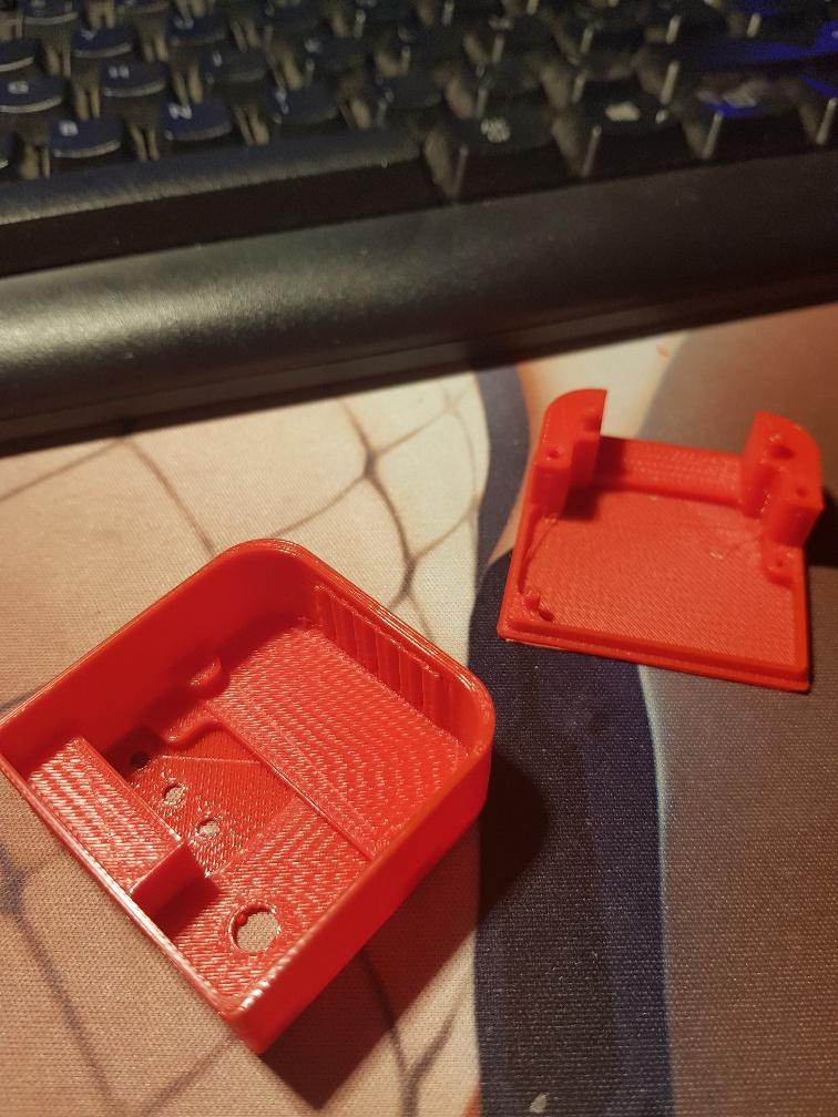

v tec Posté(e) Décembre 2, 2018 Auteur Partager Posté(e) Décembre 2, 2018 alors le pva est dans une caisse hermetique rempli de dessicateur, et j'ai aussi un assecheur electrique, que la bobine soit neuve ou stocké dans mes caisses c est pareil pour la raise je pense effectivement la faire repartir en sav, mais c est toujours un peu relou en terme de logistique voici une impression realiser en mono extrusion, bon on peut pas reprocher grand chose mise a part que les supports sont du coup indetachable, donc la je suis en train de refaire l'impression avec support pva il y a peut etre un truc bizarre a reprocher, c est que la buse est une 0.4mm, et que j'ai l'impression que en vrai c est une 0.35, car j'ai des espacements entre les chemins, et là je suis avec profil par defaut, et filament proprietaire neuf mais il mette par defaut leur flowrate a 90%, je sais pas trop pourquoi Lien vers le commentaire Partager sur d’autres sites More sharing options...
v tec Posté(e) Décembre 2, 2018 Auteur Partager Posté(e) Décembre 2, 2018 (modifié) bon ba c etait bien parti avec le pva en test sur les 2 premieres couches et puis le filament inactif et retracter a du gonfler dans le conduit, et bloquer ps: la machine est demonter, demain elle degage Modifié (le) Décembre 2, 2018 par v tec Lien vers le commentaire Partager sur d’autres sites More sharing options...
