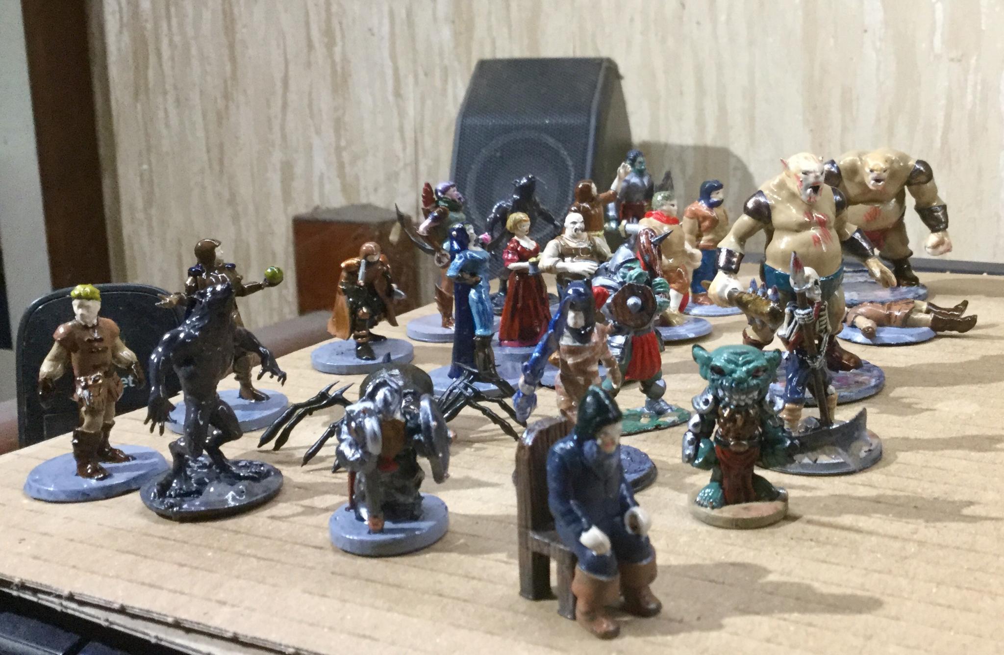

Baroudeur PostĂ©(e) DĂ©cembre 2, 2018 Partager PostĂ©(e) DĂ©cembre 2, 2018 Une fois bien rĂ©glĂ©e (j'ai rĂ©glĂ© le Z cet Ă©tĂ© et plus retouchĂ© depuis) les impressions sont de trĂšs bonne qualitĂ©. De plus la rĂ©sine se travaille trĂšs bien pour les finitions et la peinture. Je suis en train de faire un D&D en 3 dimensions, les accessoires et personnages sont faits avec la Photon. Voici par exemple quelques persos en cours de peinture pour voir le look (ils mesurent de 3 Ă 6 cm de haut) Lien vers le commentaire Partager sur dâautres sites More sharing options...
Bosco2509 PostĂ©(e) DĂ©cembre 2, 2018 Auteur Partager PostĂ©(e) DĂ©cembre 2, 2018 il y a 11 minutes, Baroudeur a dit : Une fois bien rĂ©glĂ©e (j'ai rĂ©glĂ© le Z cet Ă©tĂ© et plus retouchĂ© depuis) les impressions sont de trĂšs bonne qualitĂ©. De plus la rĂ©sine se travaille trĂšs bien pour les finitions et la peinture. Je suis en train de faire un D&D en 3 dimensions, les accessoires et personnages sont faits avec la Photon. Voici par exemple quelques persos en cours de peinture pour voir le look (ils mesurent de 3 Ă 6 cm de haut) Merci pour ce retour ! C'est exactement ce que je voulais voir ! Encore merci ! Lien vers le commentaire Partager sur dâautres sites More sharing options...
