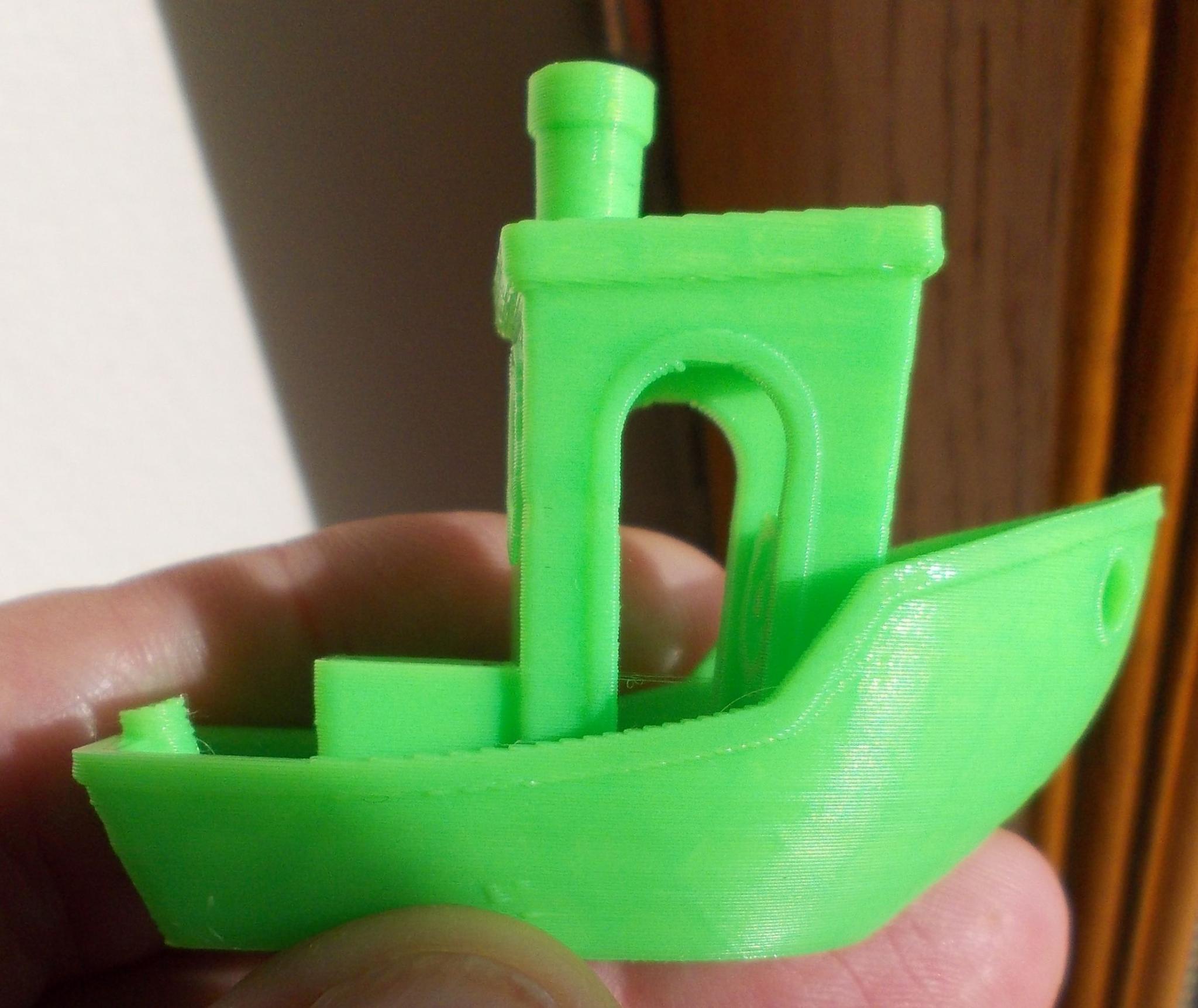

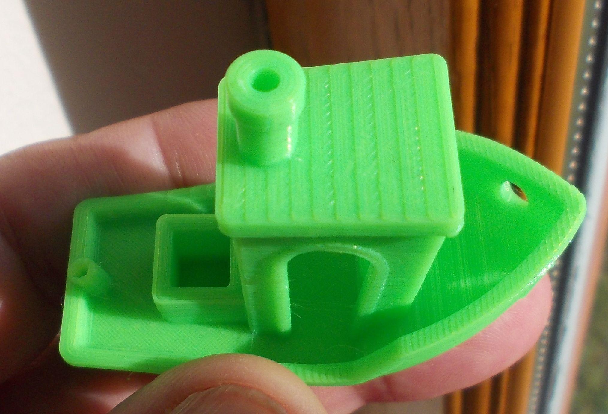

Hervé-34 Posté(e) Décembre 5, 2018 Partager Posté(e) Décembre 5, 2018 Bonjour à tous ! Juste deux photos pour illustrer une machine Montée, le plateau réglé et c'est tout !! Lien vers le commentaire Partager sur d’autres sites More sharing options...
LeThailandais Posté(e) Décembre 5, 2018 Partager Posté(e) Décembre 5, 2018 il y a 18 minutes, Hervé-34 a dit : Bonjour à tous ! Juste deux photos pour illustrer une machine Montée, le plateau réglé et c'est tout !! quelle machine? Lien vers le commentaire Partager sur d’autres sites More sharing options...
Hervé-34 Posté(e) Décembre 5, 2018 Partager Posté(e) Décembre 5, 2018 Toutes mes excuses, ma dernière, la ENDER 3 Hervé Lien vers le commentaire Partager sur d’autres sites More sharing options...

riri19 Posté(e) Décembre 8, 2018 Auteur Partager Posté(e) Décembre 8, 2018 (modifié) Le 05/12/2018 at 13:51, Hervé-34 a dit : Bonjour à tous ! Juste deux photos pour illustrer une machine Montée, le plateau réglé et c'est tout !! Je ne trouve pas que ce soit une belle impression, regarde tu as plein de blops sur la coque Modifié (le) Décembre 8, 2018 par riri19 Lien vers le commentaire Partager sur d’autres sites More sharing options...
Hervé-34 Posté(e) Décembre 8, 2018 Partager Posté(e) Décembre 8, 2018 Bonsoir @riri19 ! Je n'ai pas dit que c'était parfait !!!! d’ailleurs, c'est un truc qu'l faut que je résolve c'est que ces défauts ne sont que d'un coté, et en plus, si tu pouvais me le dire, je crois que je l'ai imprimé à 20% j'aurai surement dû le faire à 100% Ce que je voulais démontrer, c'est qu'avant de tout changer ou " améliorer " on pouvait sortir des impressions convenables ! Hervé Lien vers le commentaire Partager sur d’autres sites More sharing options...
riri19 Posté(e) Décembre 9, 2018 Auteur Partager Posté(e) Décembre 9, 2018 Il y a 12 heures, Hervé-34 a dit : Bonsoir @riri19 ! Je n'ai pas dit que c'était parfait !!!! d’ailleurs, c'est un truc qu'l faut que je résolve c'est que ces défauts ne sont que d'un coté, et en plus, si tu pouvais me le dire, je crois que je l'ai imprimé à 20% j'aurai surement dû le faire à 100% Ce que je voulais démontrer, c'est qu'avant de tout changer ou " améliorer " on pouvait sortir des impressions convenables ! Hervé Bien sur que c est très convenable, mais l objectif n est pas atteind c est pourquoi je cherche à améliorer à moindres frais la qualité notamment avec des excentriques Lien vers le commentaire Partager sur d’autres sites More sharing options...
