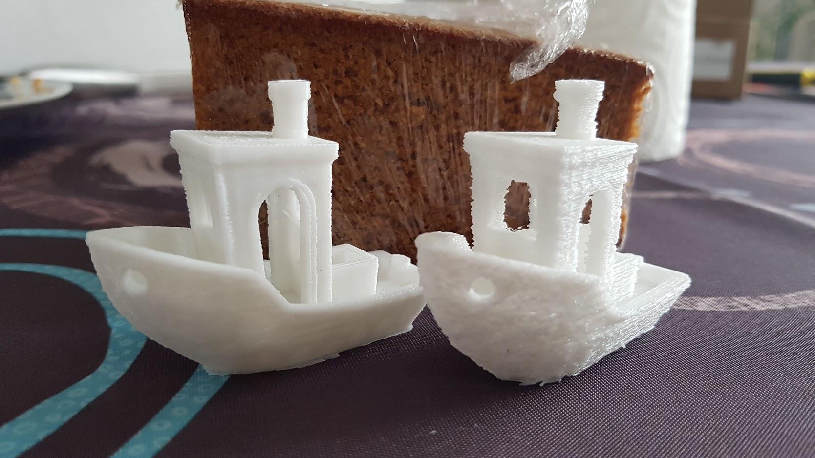

Petit retour d'expérience perso :
J'ai la petite Anet A8 (120€).. oui je sais ! " qu'est-ce qu'il vient lui avec son A8, on parle de model à 1000€ ici 🙂
En fait c'est pour dire que moi aussi je me disais "ouais bon, du plastique qui coule sur un plateau à travers une 'simple' buse, je vois pas bien comment ca peut etre propre... ca va baver, pas être prévis du tout et tout ca ! forcément ! Surtout avec un model premier prix (un cadeau... je peux pas critiquer 😛 )"
Et en fin de compte ... bon c'est un peu ca 😛
Nan sérieux, j'ai été agréablement surpris par l'impression ! Alors évidemment y'a toujours LA première impression (le print pas le ressenti). Vraiment conforme à mon attente... tout dégueux, baveux, granuleux... Et puis j'ai fait quelques réglages de vis (serrer plus certaines, desserrer d'autres, retendre les courroies) et ensuite vient le second print ... et là je me suis dit qu'il y avait du potentiel ! (voir photo : A droite, premier print, à gauche le second)
Bon alors c'est pas du parfait et c'était avec l'échantillon de PLA fourni... mais pour avoir imprimé pas mal de petits trucs, j'ai aussi vu que la marque du PLA changeait aussi les choses (même en restant à 16€ les 750g)
Enfin bref, c'est pas pour vendre l'A8 ici vu qu'on parle de budget plus élevé (et surtout de pas vouloir trop mettre les mains dans le cambouis) mais c'est pour dire que c'est pas aussi foireux qu'on pourrait l'imaginer l'impression 3D domestique lowcost... mais ca demande des réglages au poil et les bons matériaux. Et encore on commence à voir des tests de connaisseurs sur des machines à moins de 200€ très très concluants ! Tout ca pour dire que la machine à 1000€ n'a peut etre plus de justification...
