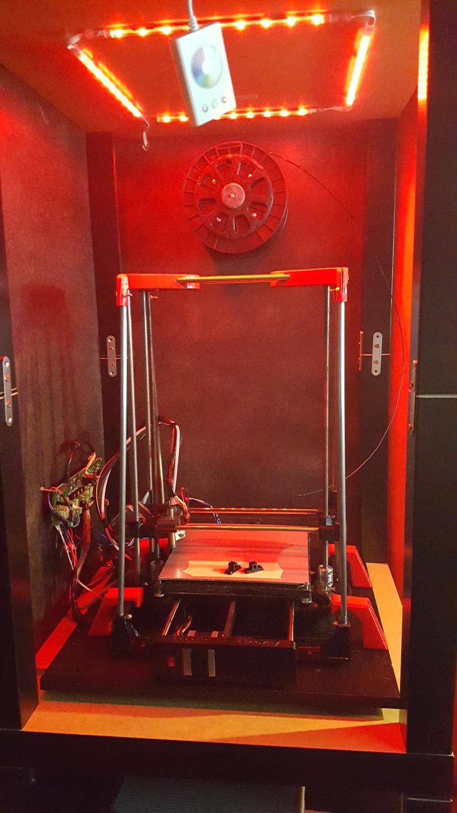

hoz74 Posté(e) Janvier 24, 2016 Partager Posté(e) Janvier 24, 2016 (modifié) Je suis en train de faire mon caisson pour mon imprimante. Tout en OSB de récup, porte en MDF avec plexiglass, le tout doublé en laine de roche+aluminium en cas d'incendie interne... (sauf la porte bien évidemment) j'ai prévu 45*45*45 cm intérieur Uniquement l'imprimante sera a l""intérieur, le filament sera extérieur, ainsi que l'alim, les outils, etc... petite questions en passant d'ailleurs, j'ai mis un ventilateur en extraction, un 12mm classique, ou est ce que je peux l'alimenter sans risque ? (qu'il démarre et s'arrête en même temps que celui de la buse par exemple) je peux le brancher en parallèle tout connement ? Je vous poste des photos sous peu... Modifié (le) Janvier 24, 2016 par hoz74 Lien vers le commentaire Partager sur d’autres sites More sharing options...
Heisenberg Posté(e) Janvier 24, 2016 Auteur Partager Posté(e) Janvier 24, 2016 merci , pour la hauteur j'ai prévu 60 , d’ailleurs les cotes intérieur seraient un cube de 60 de coté étant donné que la dago fait 50cm en largeur/profondeur/hauteur il me semble ... 45 en intérieur cela me semble un peu juste @hoz74 . Integrer un system de filtration est une idée intéressante effectivement , si j’intègre un éclairage intérieur avec des led et que j'ajoute un systeme de filtration avec extracteur je pense plutôt qu’intégrer un bouton "power on" pour l'ensemble du caisson avec alim a part sera plus adapté ; l'imprimante serai elle aussi branchée dessus ( en gros il y aurait une multiprise avec interupteur déporté allumant l'imprimante , l’éclairage et la ventilation . Lien vers le commentaire Partager sur d’autres sites More sharing options...

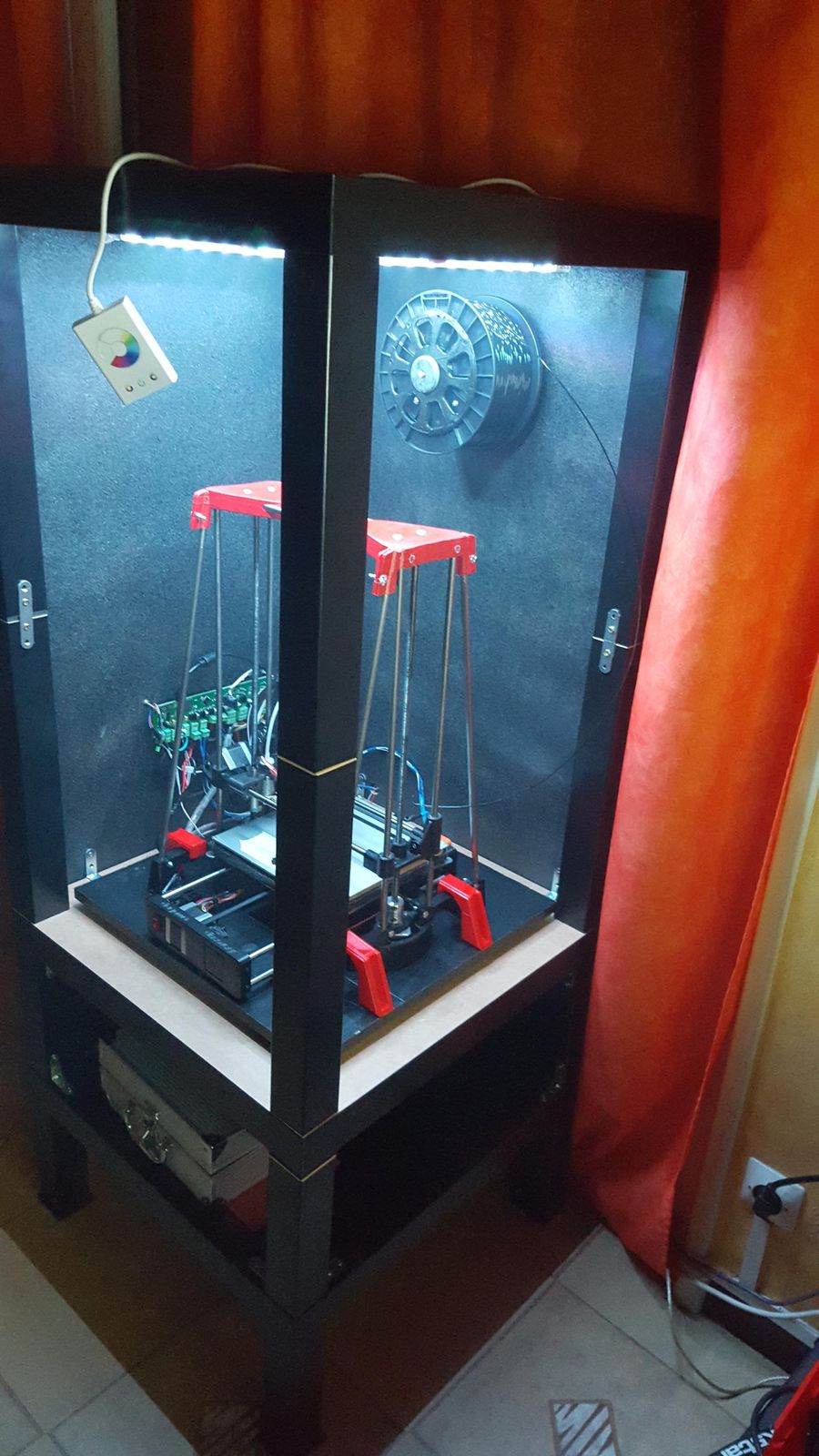

yanfox Posté(e) Janvier 24, 2016 Partager Posté(e) Janvier 24, 2016 Il y a 14 heures, stan42 a dit : Bonsoir, Bonjour (vu l'heure). @Heisenberg, c'est sympa et beau design !!! je vous partage donc mes idées avec plaisir . je suis aussi entrain de construire un meuble pour mon EVO.....imaginé et modélisé en 3D à partir de 3 tables de chez ikéa :==>> (petit budget) _ http://www.ikea.com/fr/fr/catalog/products/20011408/ _2 planches d'agglo de 12mm _2 plaques de plexiglas, charnières + aimants _vis à bois _équerres http://www.castorama.fr/store/4-Pattes-dassemblage-Inox-L60-x-H15-x-EP2mm-prod11370150.html?navCount=0&navAction=push _Pattes d'assemblage Inox http://www.castorama.fr/store/4-Pattes-dassemblage-Inox-L60-x-H15-x-EP2mm-prod11370150.html?navCount=0&navAction=push _Led dioder http://www.ikea.com/fr/fr/catalog/products/40192361/ bref aperçu en 3d car pas encore terminé et disco "désossée" . voilou. Superbe ! J'envie tes compétences de modélisation 3D ! Pour ma part, j'ai fait mes petites emplettes cette semaine également : les 3 mêmes tables et 2 kits dioder chez ikea (c'est peut-être trop... mais je voudrai que ça éclaire bien) 2 morceaux de "plexi"/verre synthétique polystyrène de 100x100x5 Je vais assembler ça dans la semaine si j'en ai le temps ! En revanche, je ne mettrai qu'un seul fond en agglo pour faire tenir la bobine de plastique pour que l'on puisse bien voir sur les deux côtés en plus de la façade lors de l'impression. Par ailleurs, je planche sur un système de plateau coulissant pour faire sortir l'imprimante proprement une fois la pièce imprimée et faciliter l'accès pour le changement de bobine Je vois aussi ma "box" un peu plus haute, de façon à pouvoir ranger sur les 2 étagères du dessous les accessoires et consommables ainsi que [mode HS on] Cela m'amène une autre question un peu hors sujet désolé... Comme je ne peux pas imprimer pour le moment (capteur palpeur arrivé HS), je prépare les futures évolutions de mon imprimante en attendant que Benjamin m'en renvoie un nouveau. @stan42 je sais que tu planches sur la "dagoma 300", et j'avoue que les modifs que tu as proposées et partagées jusque là sont carrément impressionnantes ! En conséquence, j'aimerai faire évoluer la dago comme toi et j'ai donc effectué quelques emplettes supplémentaires pour augmenter la taille de l'axe vertical (tige filetée inox de 1m diam. 8 + 2 tiges acier de 1m). Pour la conception de mon caisson, saurais-tu m'indiquer la hauteur de l'imprimante une fois assemblée et modifiée ? Si tu as la gentillesse de m'indiquer la taille des tiges filetées et lisses qu'il faudra que je prépare tu me feras gagner un temps précieux ! Maintenant, tu ne va peut-être pas partager ton travail sur cette Dagoma XL mais la hauteur m'aidera quand même beaucoup pour la réalisation de mon caisson. Merci [mode HS off] Lien vers le commentaire Partager sur d’autres sites More sharing options...

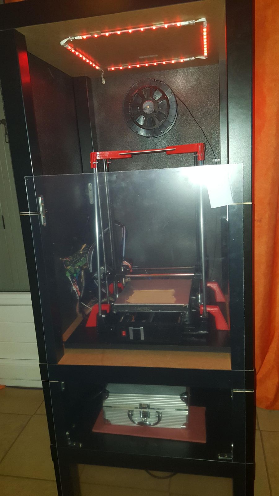

stan42 Posté(e) Janvier 24, 2016 Partager Posté(e) Janvier 24, 2016 (modifié) Patience Néo, des réponses vont venir .... oula, je fais une rechute. Dimanche montage et bazard au salon.....madame n'a pas trop éte joyeuse mais bon Pas de soucis pour ma version ""EVO"" @yanfox et merci à vous tous pour tous ces compliments cela m'émeut , @yanfox , tu la trouveras dans le post de ma triangulation d'ici quelques jours avec toutes les explications. à savoir que les fixations haute ne sont pas les même pour la version 200 et ma version (inclinaison)...donc si tu passe en évo 300 ne les imprime pas de suite sauf si tu est un maître dans l'art de la dilatation de matière au sèche cheveux . Comme une nouvelle semaine démarre et que j'ai du ranger un peut mon "merdier" (mot frenchy bien approprié ).......le montage est très grossier mais au moins j'ai de la place et continuerai suivant le temps dans la semaine (joint silicone noir, poses des fermeture en plexi..modéliser un cache pour la melzi.....passage de câble extérieur..etc). voici un bref aperçu un peu fini à l'arrache suivi d'un test pour imprimer des guides pour le filament ===>> Salutations à tous. Modifié (le) Janvier 24, 2016 par stan42 2 Lien vers le commentaire Partager sur d’autres sites More sharing options...

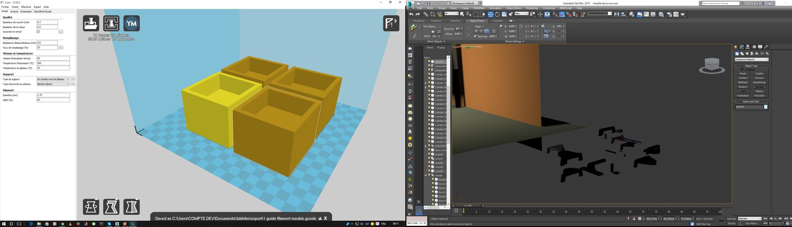

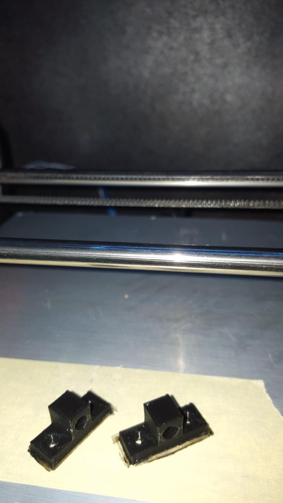

nothing_fr Posté(e) Janvier 24, 2016 Partager Posté(e) Janvier 24, 2016 Très bon boulot, je pensais faire un truc dans le genre aussi... Petite question, pourquoi ne pas avoir print une pièce pour rattacher les tables entres elles ? ça aurait été plus esthétique ? Un truc du genre peut être ? : 1 Lien vers le commentaire Partager sur d’autres sites More sharing options...

stan42 Posté(e) Janvier 24, 2016 Partager Posté(e) Janvier 24, 2016 @nothing_fr, c'était déjà prévu dans ma scène 3d (groupe vrac ) mais fin de mois et plus de filament....système D mais j'embellirai tout cela. 1 Lien vers le commentaire Partager sur d’autres sites More sharing options...
