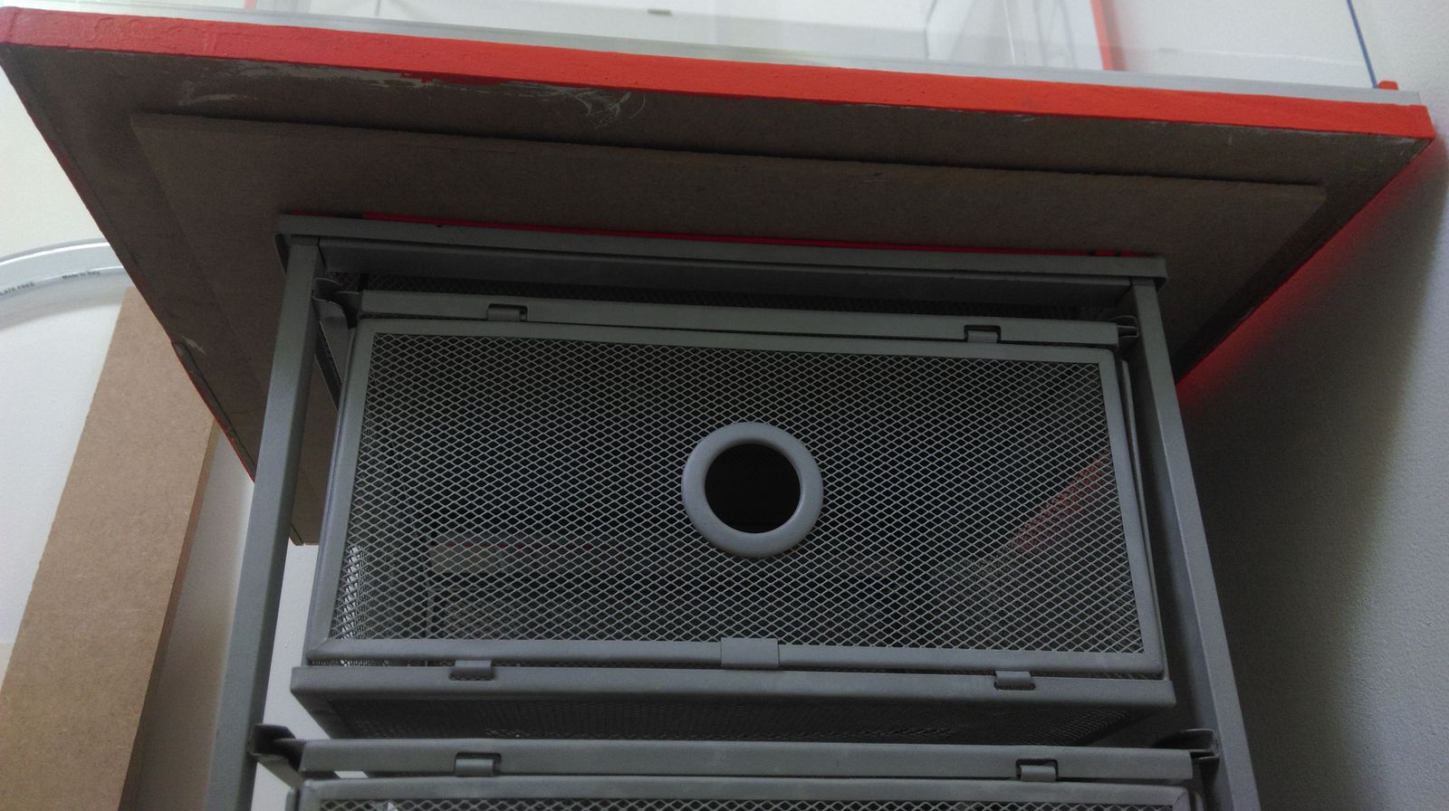

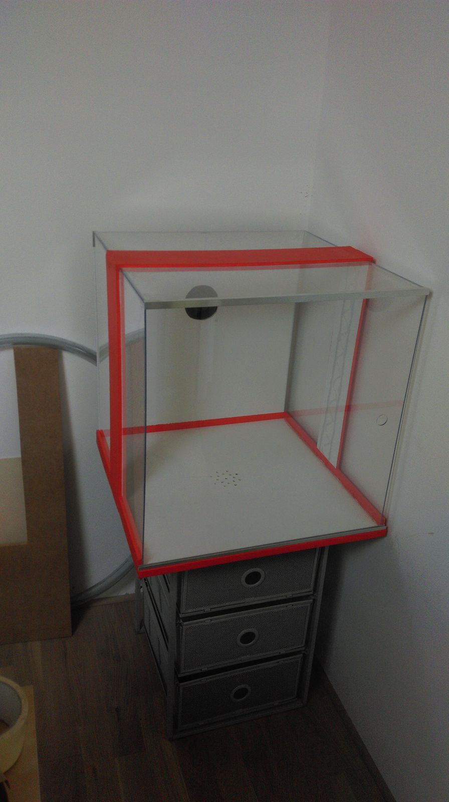

hoz74 Posté(e) Janvier 26, 2016 Partager Posté(e) Janvier 26, 2016 Ayé, je montre enfin mes photos !! On est donc sur une boite en matériaux de récup, la finition n'est pas encore faite, je pense que je la peindrais pour qu'elle se fonde un peu plus dans le décor, (et éviter que la poussière ne s'insinue) Doublée 4 cotés en laine de roche+Alu Le bas est en verre "amorti" par un tapis antidérapant La bobine de filament est extérieure, (pas encore fait de support vertical, je ne suis pas bien sur de son utilité) et tous les passages de cables, filament, sont imprimés, pour que ça finisse pas trop mal (et éviter la poussière de laine de roche) Pour la porte, elle est amovible, il faut que je me modélise/imprime les supports bas et un loquet en haut plutôt que mon bidouillage temporaire. pour l'instant, une seule couche de polycarbonate, mais je vais faire un "double vitrage" quand elle passera en finition. j'ai essayé hier soir, ça isole super des odeurs (un peu normal) mais je trouve que ça fait un peu caisse de résonance pour le bruit... je vais voir comment y remédier. 4 Lien vers le commentaire Partager sur d’autres sites More sharing options...

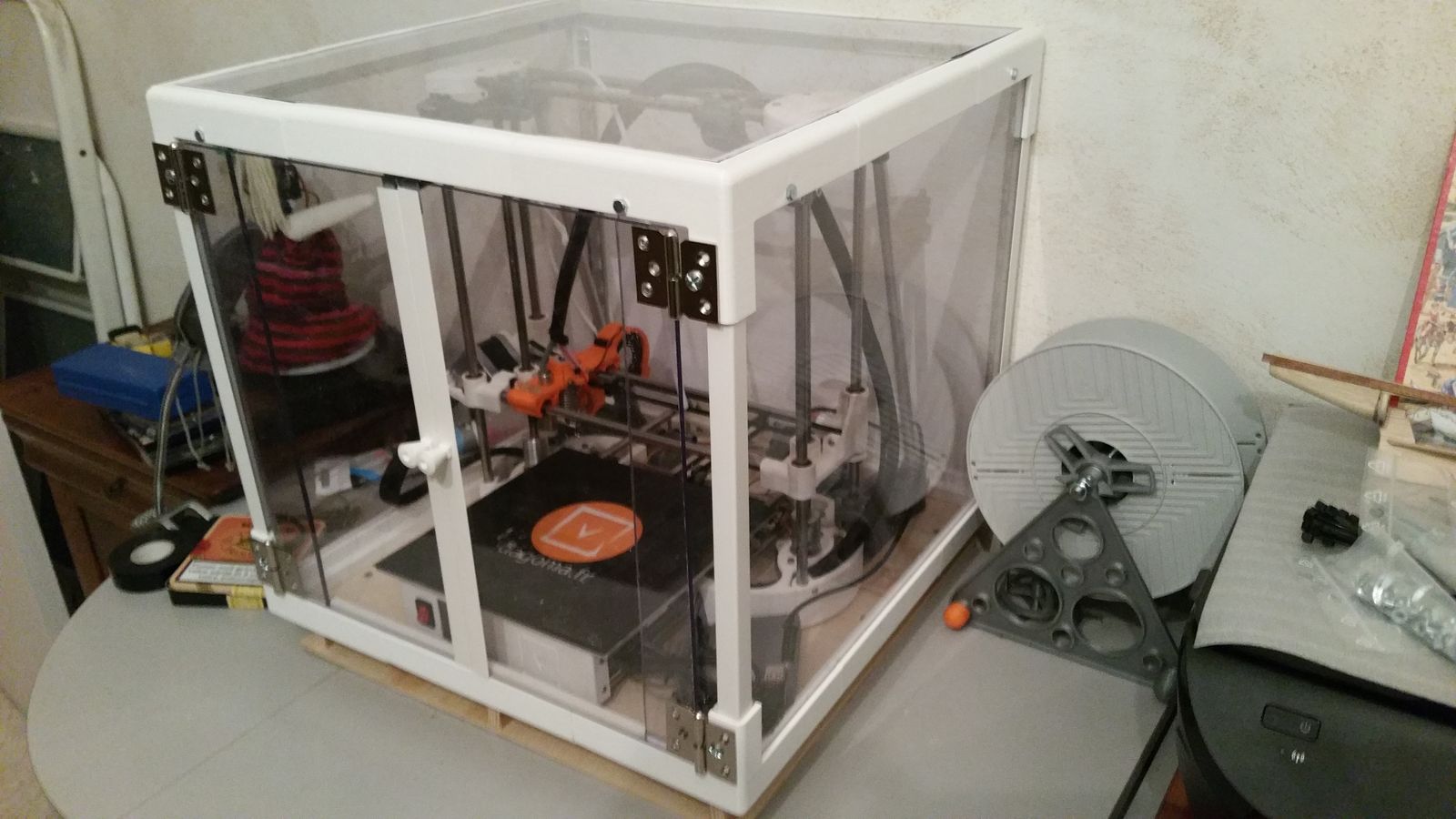

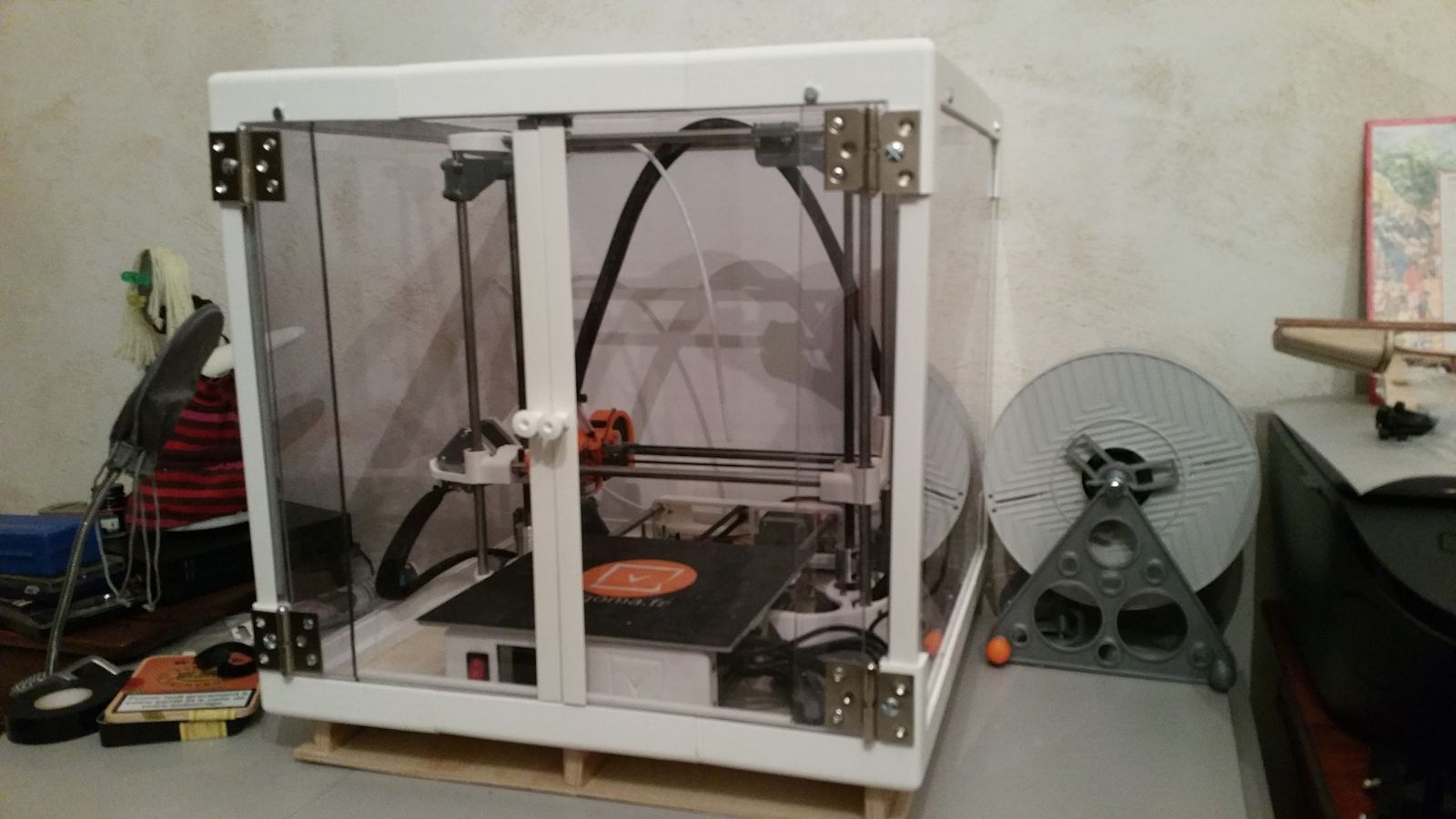

lecagnois Posté(e) Janvier 28, 2016 Partager Posté(e) Janvier 28, 2016 Voici le mien : imprime entièrement avec la Dagoma dimension :400x400x400 - Prix de revient 35 euros de plexiglas 6 euros de bois 6 euros pour renfort des cornières en alu J ai trouvé les fichiers stl sur thingiverse en modifiant l' échelle à 1.05 pour le plexiglas de 4 mn Améliorations à venir : intégration de l’électronique dans la boite installation d un filtre à charbon ( pour les particules) intégration d'un support de bobine 7 Lien vers le commentaire Partager sur d’autres sites More sharing options...
