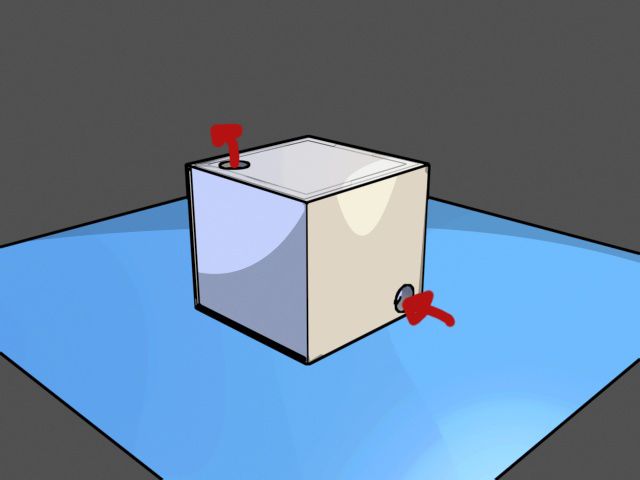

hoz74 Posté(e) Février 11, 2016 Partager Posté(e) Février 11, 2016 Hello De retour sur ma boiboite... j'ai enfin branché le ventilo en extraction. mais le soucis est que j'ai fait ma boite bien trop hermetique, une fois fermée, le ventilateur tourne sans extraire l'air !! Je dois trouver une solution pour faire rentrer de l'air, sans la poussière donc (et sans perdre mon isolation phonique/thermique/ignifuge... Par contre, l'air sortant pue comme si il n'y avait pas de caisson, une solution pour filtrer cette odeur du PLA chauffé (quand je vois les ateliers Dagoma, une centaine de machine qui tourne, il n'ont pas de masque ... ça me ferait gerber ) Lien vers le commentaire Partager sur d’autres sites More sharing options...
Dumnac Posté(e) Février 11, 2016 Partager Posté(e) Février 11, 2016 Tu peux utiliser un filtre à charbon actif pour les odeurs. Lien vers le commentaire Partager sur d’autres sites More sharing options...
zazeur Posté(e) Février 11, 2016 Partager Posté(e) Février 11, 2016 Sympa ces réalisations ! Il faudrait que je me pense dessus un jour également. C'est surtout l'aspect insonorisation qui m’intéresserai dans un premier temps. Lien vers le commentaire Partager sur d’autres sites More sharing options...
minicake Posté(e) Février 11, 2016 Partager Posté(e) Février 11, 2016 L'idéal dans ce cas hoz74 sera d'avoir directement une entré et une extraction d'air extérieur. comme ça il suffit d'isoler le conduit pas de problème de perte. La il faut trouvé le compromise adéquat. Les filtres antipoussière ce trouve en tout taille peu être qu'une chicane pour réduire de bruit parasite pourrai faire l'affaire. Lien vers le commentaire Partager sur d’autres sites More sharing options...
stan42 Posté(e) Février 12, 2016 Partager Posté(e) Février 12, 2016 Le 1/2/2016 at 11:38, Alexandre a dit : Bonjour est-ce que vos caissons isolent plutôt bien du bruit ? caisson suédois...... - 50% de bruit en moins. Il y a 14 heures, hoz74 a dit : Hello De retour sur ma boiboite... j'ai enfin branché le ventilo en extraction. mais le soucis est que j'ai fait ma boite bien trop hermetique, une fois fermée, le ventilateur tourne sans extraire l'air !! @hoz74,je te conseil deux ventilos pour le flux d'air finalement, comme une tour pc, permettant ainsi un courant interne. (une entrée d'air et une sortie avec un filtre à charbon) (jamais en face pour maximiser l'effet twister ) Lien vers le commentaire Partager sur d’autres sites More sharing options...
hoz74 Posté(e) Février 12, 2016 Partager Posté(e) Février 12, 2016 (modifié) Il y a 17 heures, Dumnac a dit : Tu peux utiliser un filtre à charbon actif pour les odeurs. Je crois que j'ai déja ça, j'ai récupéré un filtre de hotte, il est noir, c'est bien ça ? Il y a 13 heures, minicake a dit : L'idéal dans ce cas hoz74 sera d'avoir directement une entré et une extraction d'air extérieur. comme ça il suffit d'isoler le conduit pas de problème de perte. La il faut trouvé le compromise adéquat. Les filtres antipoussière ce trouve en tout taille peu être qu'une chicane pour réduire de bruit parasite pourrai faire l'affaire. Je me vois pas faire un trou dans le mur pour faire ça je vais étudier la chose à l'intérieur uniquement. Il y a 3 heures, stan42 a dit : je te conseil deux ventilos pour le flux d'air finalement, comme une tour pc, permettant ainsi un courant interne. (une entrée d'air et une sortie avec un filtre à charbon) (jamais en face pour maximiser l'effet twister ) Sur les tours PC, on m'a toujours dis, et j'ai toujours appliqué la règle : 1 seule ventilo en extraction, si tu pousses l'air à sortir, il rentrera bien par quelque part... Mais les tours PC sont pas du tout hermétiques comme ma boite ! Actuellement, mon ventilo est sur le fond de la boite, en haut. si je perce un trou plus bas sur ce même fond, et que je met un coude pour "twister" l'air intérieur (comme le principe de l'aspiration cyclonique , tu crois que ça ferait la blague? ou il faut vraiment faire les trous sur 2 paroi différentes; opposées ? Hors ventilation, j'ai 30/31° dans le caisson... c'est pas foufou non plus non ? (mais il fait 17° ambiant) ce sera plus pour cet été le problème, ou il fait facile 30/35° ambiant. Modifié (le) Février 12, 2016 par hoz74 Lien vers le commentaire Partager sur d’autres sites More sharing options...
stan42 Posté(e) Février 12, 2016 Partager Posté(e) Février 12, 2016 Il y a 8 heures, hoz74 a dit : Sur les tours PC, on m'a toujours dis, et j'ai toujours appliqué la règle : 1 seule ventilo en extraction, si tu pousses l'air à sortir, il rentrera bien par quelque part... Un flux d'air, ou courant d'air, ou air qui circule, ce fais avec une entrée et une sortie, et c'est moi qui te le dis (l'ancien dépanneur info que je suis), si tu ne veux pas que ton air ambiant stagne, il doit circuler, créant ainsi, une régulation de la température....moi aussi cet été ça va chauffer sévère, à nous de bosser sur la chose d'ici là . Lien vers le commentaire Partager sur d’autres sites More sharing options...
