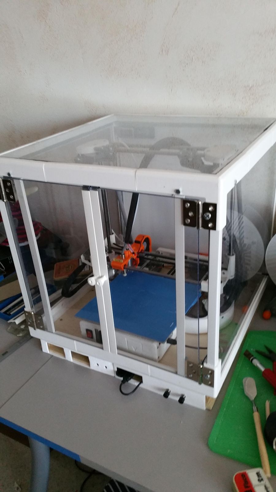

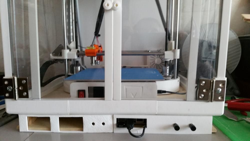

lecagnois Posté(e) Février 14, 2016 Partager Posté(e) Février 14, 2016 j ai utilisé un ventillo de pc en 12 v , (un filtre hepa d'aspirateur piqué à ma femme ) j ai mis sous le caisson une alim 5v et une 12v pour le ventillo et l’éclairage a led (avec interrupteur) plus le raspberry en wifi J attends les afficheurs led pour finir la face avant vous trouverais le support de ventillo sur tingiverse ainsi que le modele du caisson et des poignées. résultat ( beaucoup moins de sont dans la piece , chaleur dans le caisson avant impression 24.5 en impression 29.5 ventillo en marche 27.5 voila si cela peux aider 2 Lien vers le commentaire Partager sur d’autres sites More sharing options...

nothing_fr Posté(e) Février 14, 2016 Partager Posté(e) Février 14, 2016 (modifié) Bon, j'ai commencé ma version LowCost version Ikea (a base de Table d'appoint LACK) d'un caisson pour ma D200, j'ai juste modelisé une ou deux pièces, ça avance doucement mais surement... Le plexi 5mm viens se glisser dans les encoches en haut et en bas... J'essaierais d'avancer dès que j'aurais modélisé mes idées un peu plus précisément Tiouss ! Modifié (le) Février 14, 2016 par nothing_fr 3 Lien vers le commentaire Partager sur d’autres sites More sharing options...

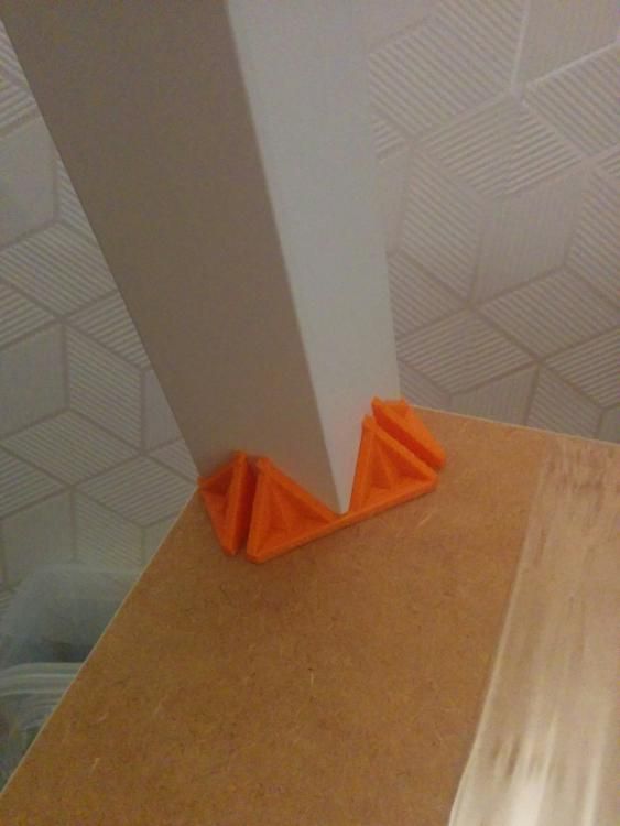

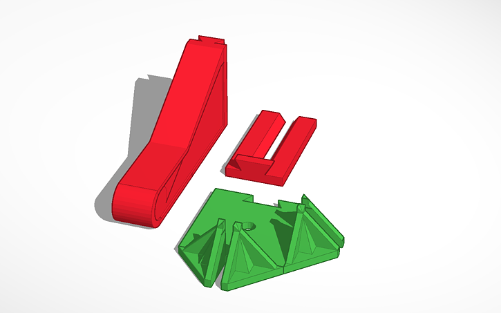

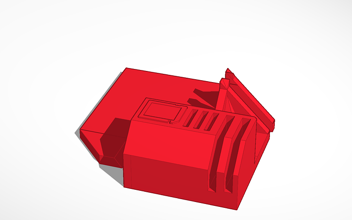

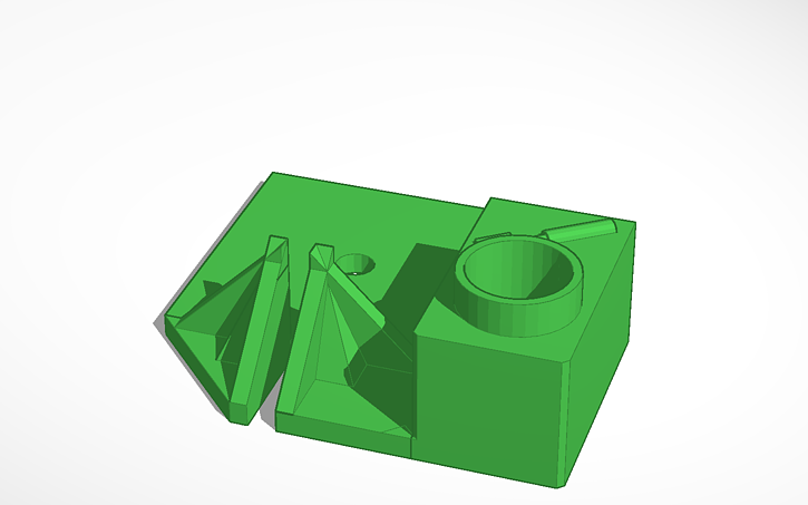

nothing_fr Posté(e) Février 15, 2016 Partager Posté(e) Février 15, 2016 (modifié) J'ai un peu avancé ce soir sur le support avant-bas-gauche du caisson, même principe, il se fixe avec le pied de la table... J'ai mis un support pour cartes SD / MicroSD (Pour info, le plexi à l'avant ne sera pas une porte, mais plutôt un panneau qui s'enlève et tenu par des aimants sur les supports haut, il faudra basculer vers l'avant pour l'enlever) : Pour le moment je ne sais pas trop ce que ça va rendre, il va me falloir un print de test... Pour le support avant-bas-droit, je pense intégrer un porte spatule Sinon je pense a des pieces modulaires, pour ceux qui voudrais faire des "extensions", avec une espèce de système d'encoche coincé sous le pied : C'est juste une idée pour le coup des extensions... mais j'imagine un support de bobine sur le coté du caisson, sur l'image les dimensions ne sont pas bonnes car je n'ai pas encore de bobine de 1kg pour vraiment me faire une idée, mais c'était pour avoir un peu plus de visuel sur mon idée. Il va falloir que je cogite un peu, car juste le clips ça ne suffira pas vu le poids... Je pense aussi a un support pour l'accroche d'un Raspi + Cam, donc j'ai encore du taff ! Le but pour moi est de minimisé l'utilisation de clou / vis / colle etc... on vera bien Donc voila, juste pour vous tenir au jus ! PS : Pour les plus motivés, les 2 3 pièces "validés" sont dispo sur Thingiverse : http://www.thingiverse.com/nothing_fr/collections/caisson-ikea-lack-pour-dagoma-d200 --- EDIT --- Je viens de mettre la pièce avant-bas-droite sur thingiverse... Modifié (le) Février 15, 2016 par nothing_fr 4 Lien vers le commentaire Partager sur d’autres sites More sharing options...
nothing_fr Posté(e) Février 16, 2016 Partager Posté(e) Février 16, 2016 Test print de ma piece avant-bas-gauche avec les supports SD : ça a l'air de le faire, je vais garder 3 Lien vers le commentaire Partager sur d’autres sites More sharing options...
nothing_fr Posté(e) Février 17, 2016 Partager Posté(e) Février 17, 2016 Partie haute à l'avant... avec des billes aimantée qui serviront à maintenir le panneau de plexi sur l'avant. Lien vers le commentaire Partager sur d’autres sites More sharing options...

nothing_fr Posté(e) Février 17, 2016 Partager Posté(e) Février 17, 2016 (modifié) "normalement" juste en la clipsant dans le trou, mais sur la piece en photo je me suis légèrement trompé de diamètre, donc elle est collée. Je refait un print avec le bon diamètre voir si elle se clips bien. Pour info, les billes viennent d'un puzzle magnetique qu'on m'a offert http://www.supracube.com/ PS : 2eme print corrigé concluant, la bille clips bien dedans, ya juste a prendre un foret pour agrandir un peu l'ouverture de base... sinon ça le fait Modifié (le) Février 17, 2016 par nothing_fr 2 Lien vers le commentaire Partager sur d’autres sites More sharing options...

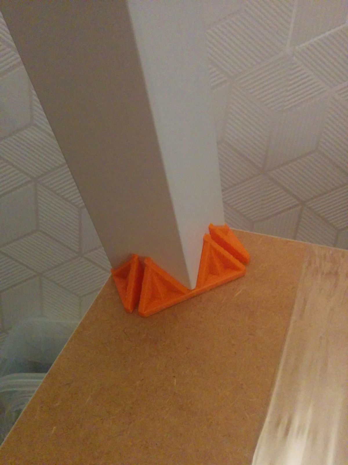

nothing_fr Posté(e) Février 17, 2016 Partager Posté(e) Février 17, 2016 (modifié) Et voilà ! elle est montée ! reste plus que le plexi !!! Sinon pour pour le montage, j'ai traversé le plateau bas par les trous déjà existants et vissé avec d'autres vis récupérées sur de vieux meubles genre : ou encore Après c'est a chacun de voir ce qu'il à en stock mais le principe est le même, j'en avais des plus longues que sur la photo par contre... parcequ'il faut traverser plateau + piece pour arriver dans le pied. J'ai aussi mis en dessous du caisson des pieds en gomme antidérapants / antivibrations. Je pense faire un tuto sur Instructable dès que j'ai un peu plus de temps... avec la liste de course, le prix global, etc... Encore prévu : Installation d'un Spot Ikea LEDBERG Création d'un support pour le Raspi + Cam Découpe du plexi avec mise en place du ventillo + filtres HEPA + Charbon Y'a encore du taff Modifié (le) Février 17, 2016 par nothing_fr 4 Lien vers le commentaire Partager sur d’autres sites More sharing options...
