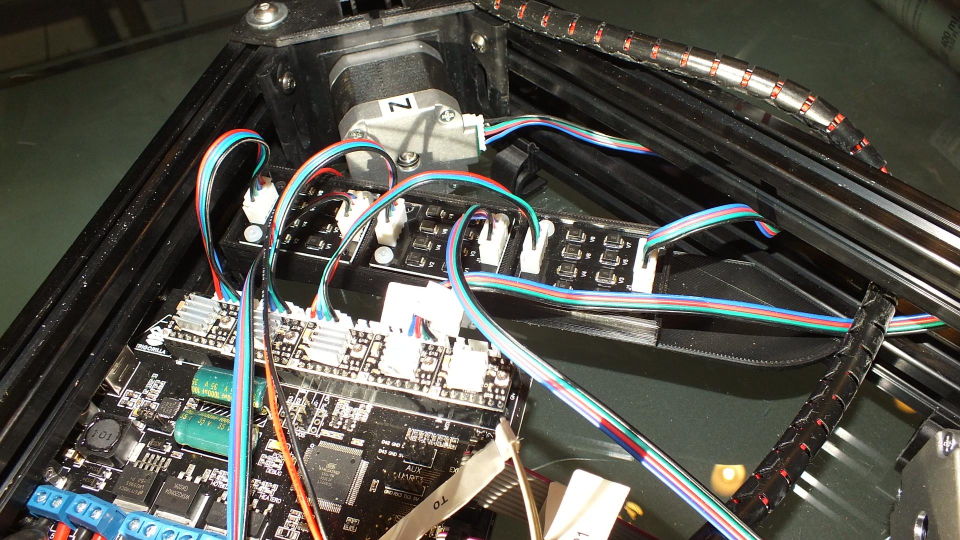

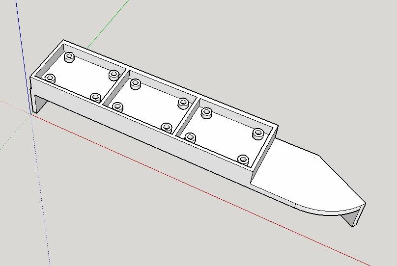

rmlc460 Posté(e) Décembre 29, 2018 Auteur Partager Posté(e) Décembre 29, 2018 Allez, aujourd'hui, nouvelle petite amélioration de cocotte. Je lui ai payé des smoothers à 8 diodes, comme je fais pour chaque machine. On a des principes: pas de jalouses ! Mais du coup, comme à chaque fois, il a fallu les caser. Et là, pas bezef de place sous le plateau. Alors, je leur ai fait un petit pont tout mignon: 1er avantage, ça fait propre. 2ème ça tire moins sur les câbles, en particulier celui du Y, qui est vraiment juste. Il vous faudra 6 vis de 4*16 avec écrous pour tenir les smoothers (j'ai utilisé des vis nylon), et 4 vis de 4*10 avec T-nut M4 pour la fixation. Un de ces 4, je le mettrai sur Chosiverse. En attendant, voici le STL: Support Smoothers.stl Lien vers le commentaire Partager sur d’autres sites More sharing options...

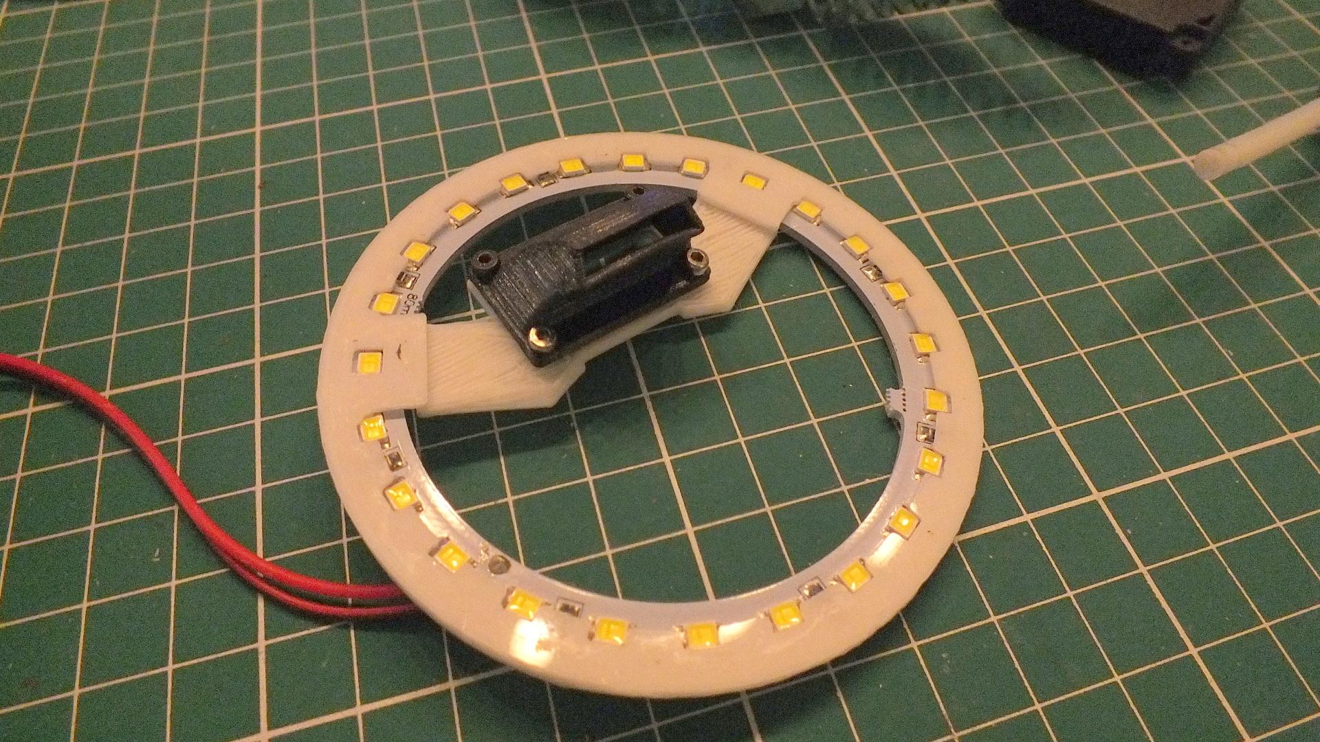

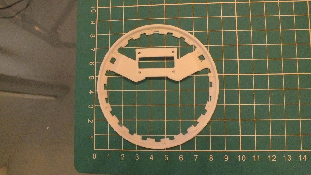

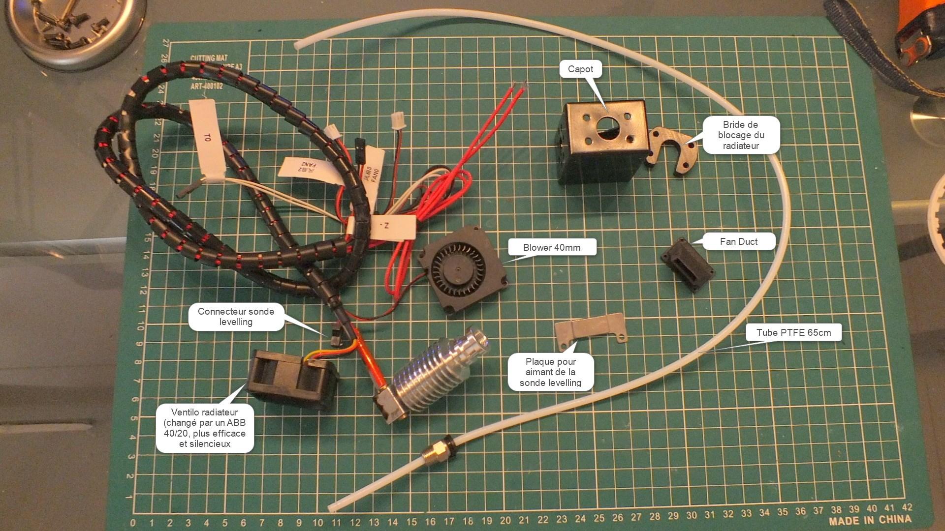

rmlc460 Posté(e) Décembre 30, 2018 Auteur Partager Posté(e) Décembre 30, 2018 (modifié) Autre amélioration en cours, la light ! J'ai retravaillé un STL de Thingiverse qui était mal foutu pour insérer un "angeleye" de bagnole. Ce que j'ai modifié, c'est seulement la hauteur des points de fixation, parce que pour le reste, il était parfait. Je vais l'installer en bas de la tête, mais l'idée de le poser sur le haut du capot est une option à étudier. J'en suis à le raccorder sur l'alim du ventilo 4020 qui tourne dès la mise en service, ça devrait faire joli ! Du coup, ça m'a obligé à démonter toute la tête pour ne pas forcer sur les câbles. Pas pratique, mais instructif. On pourra noter que du côté du connecteur de tête, il faut une grande longueur de tube pour aller jusqu'à la buse. Pas pratique, je conseille de mettre un scotch pour repérer la cote exacte. A noter qu'au niveau du connecteur radiateur, au lieu du petit clip de blocage qu'on trouve sur Thingiverse, ils ne se sont pas emmerdés à l'usine: un simple collier rilsan, et le tour est joué, ça fait pareil lors des rétractations rapides. Sauf que quand on ne le sait pas, impossible de retirer le tube. Je n'avais jamais vu cette ruse à 3 sous ! Modifié (le) Décembre 30, 2018 par rmlc460 Lien vers le commentaire Partager sur d’autres sites More sharing options...

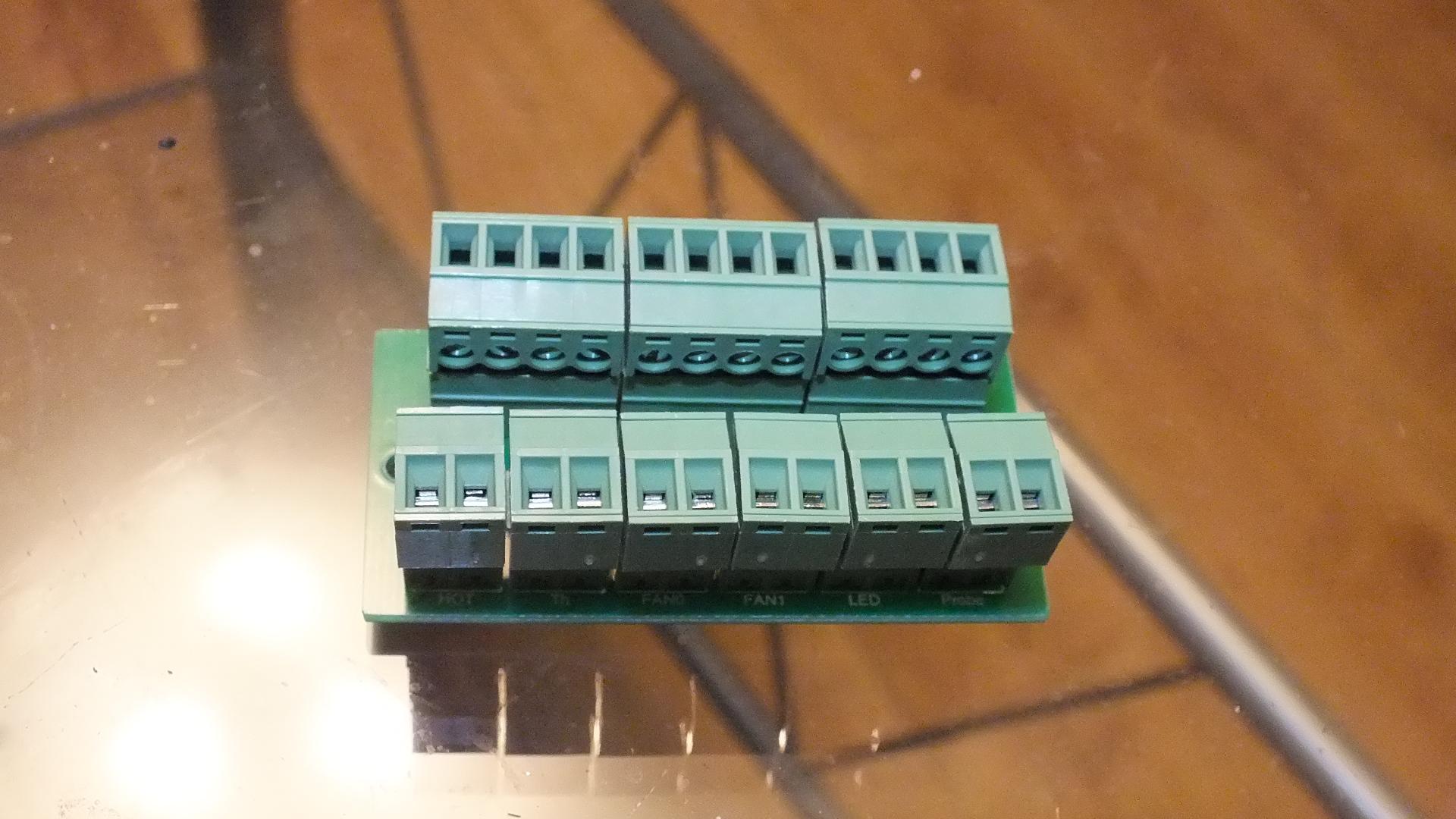

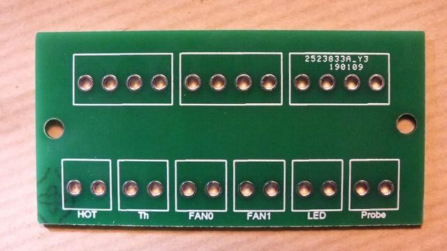

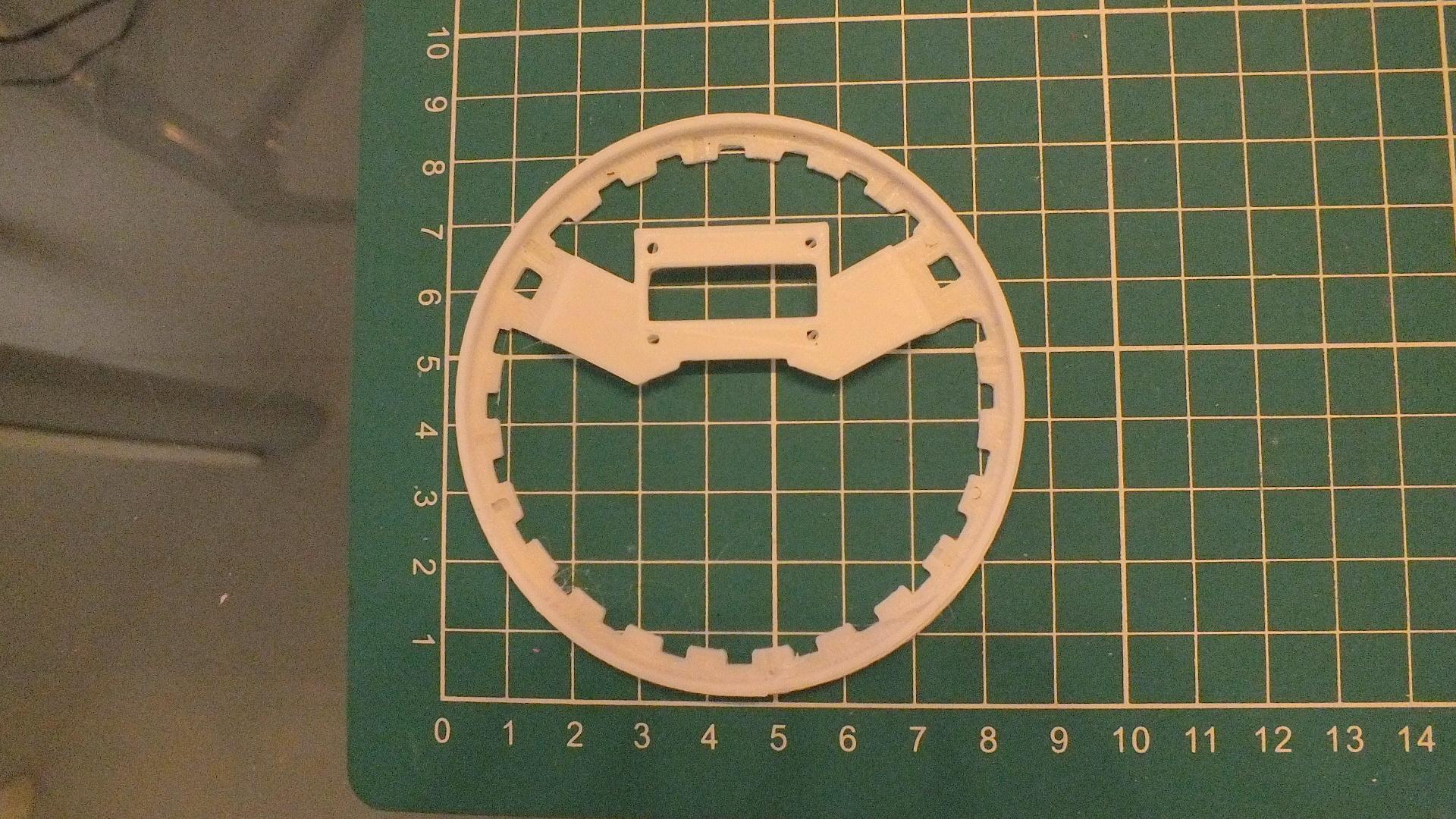

rmlc460 Posté(e) Janvier 21, 2019 Auteur Partager Posté(e) Janvier 21, 2019 Salut les gens, Toujours dans mon évolution lente de mes machines (j'aime faire durer le plaisir), je me suis mis en tête d'améliorer le câblage de la tête de cette Delta. Remarquez bien que c'est pas que je l'aime, cette bécane. Elle fait de beaux prints, mais est bruyante par rapport à une XYZ. Normal, je pense, vu que les 4 moteurs sont toujours sollicités, et que je n'ai pas encore changé les drivers. Disons que c'est ma dernière cartouche pour essayer de me réconcilier avec elle... Bref, au niveau des améliorations, je viens de recevoir des PCB que j'ai commandés avec l'aide de @Janpolanton. Le but est de remonter 3 câbles à 4 conducteur (donc 12) en haut de la structure, et de repartir vers la tête avec les 6 paires qui vont bien, en y montant des connecteurs débrochables. Ça donne ça: Bon, comme j'ai dû en approvisionner 10, il m'en reste donc 9 pour ceux qui seraient intéressés. Prévus pour des connecteurs au pas de 3.81. 2 broches et 4 broches. En complément, je vais modéliser un support, bien entendu... Lien vers le commentaire Partager sur d’autres sites More sharing options...
Janpolanton Posté(e) Janvier 21, 2019 Partager Posté(e) Janvier 21, 2019 Salut Richard, Ils ont fait les découpes en arrondi, les chinois (ou c'est ton appareil photo qui a déformé l'mage) Lien vers le commentaire Partager sur d’autres sites More sharing options...
rmlc460 Posté(e) Janvier 21, 2019 Auteur Partager Posté(e) Janvier 21, 2019 Non, je me suis reculé et j'ai pris au zoom vite fait, pour ne pas avoir d'ombre ! Ça doit être pour ça... Faut dire, c'est pas une œuvre d'art non plus, hein Lien vers le commentaire Partager sur d’autres sites More sharing options...

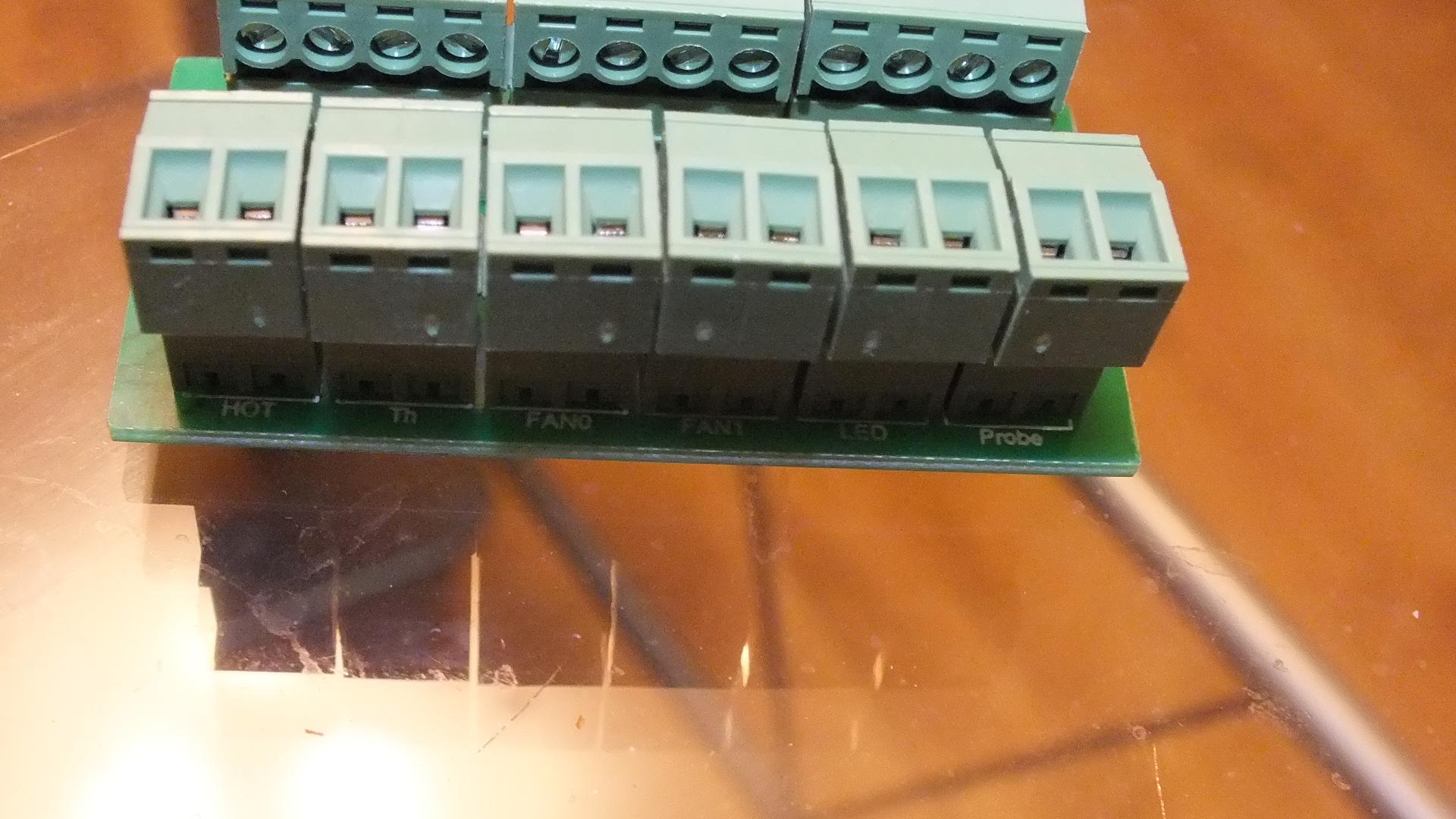

rmlc460 Posté(e) Janvier 23, 2019 Auteur Partager Posté(e) Janvier 23, 2019 (modifié) Alors j'ai reçu les connecteurs-qui-vont-bien pour mon PCB: Modifié (le) Janvier 23, 2019 par rmlc460 Lien vers le commentaire Partager sur d’autres sites More sharing options...
