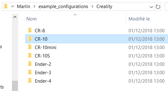

@rmlc460 Richard si tu as téléchargé Marlin, tu le décompresses dans un répertoire que tu sauras retrouver.
Tu en crées une copie  par machine, correctement renommée. Exemple "Ma CR10"
Puis tu vas dans "configuration examples", CR10
Tu y trouveras deux ou trois fichiers que tu copieras dans le répertoire "Marlin" de "Ma CR10"
A ce moment tu trouveras un fichier nommé "Marlin.ino"
Tu doubles-cliques et t'es dedans.
Le fichier que tu devras éplucher s'appelle "configuration.h"
Quand tu en seras là, tu auras déjà bien avancé.

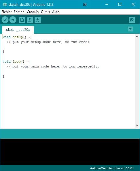

Quand tu en seras là, tu branches ta brêle en USB.
Dans les menus de Uno, tu devrais trouver "outils",  "moniteur série"
(de mémoire... chuis pas chez moi...)
Là, ça devrait causer et t'indiquer des trucs cohérents.
Faudra ptêt' changer de port com.
Tant que ça discute pas, pas la peine d'aller plus loin.
Quand ça te paraît OK, tu fais "téléverser"
....épicétout.....

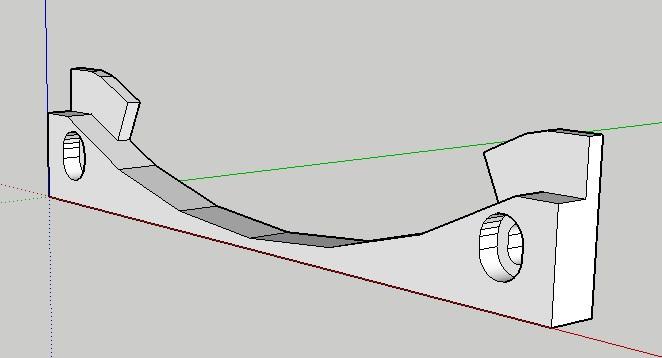

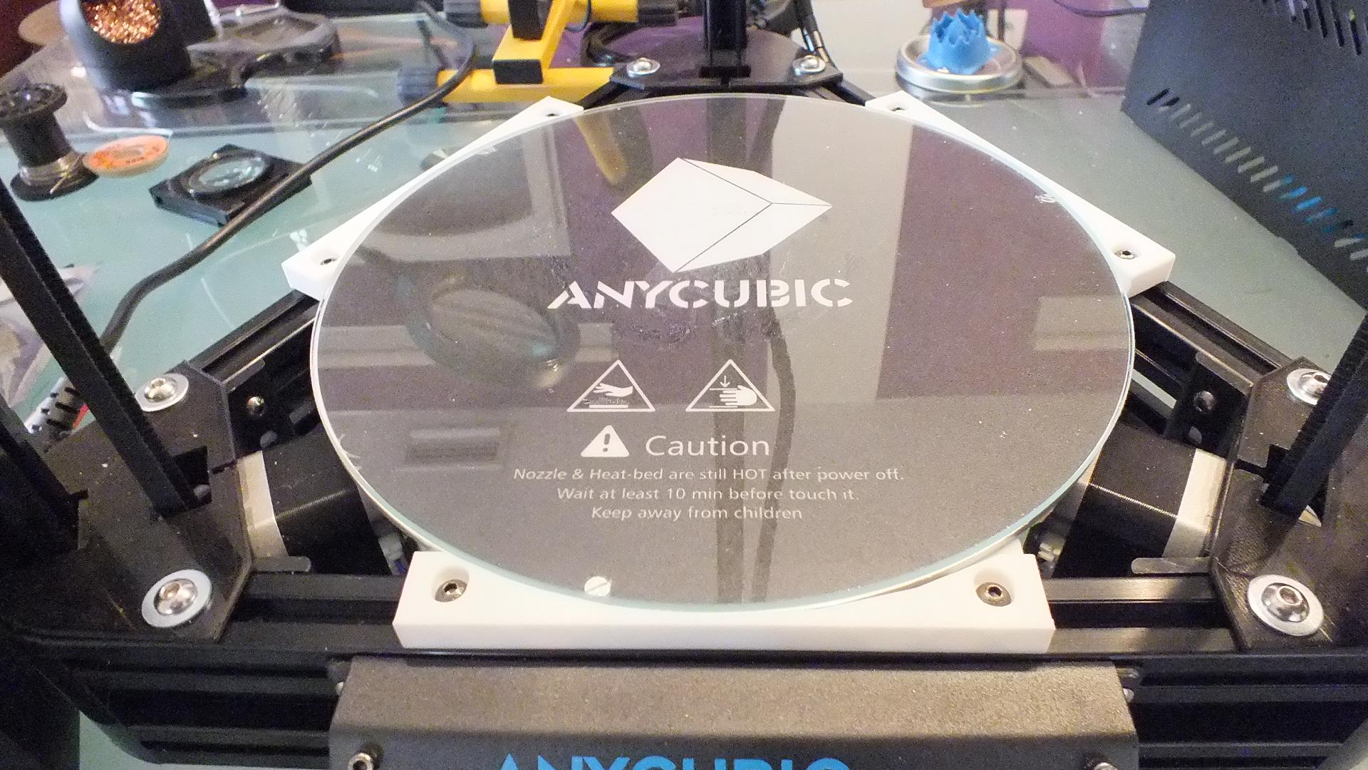

Bon, alors, l'amélioration du jour:
J'ai fait rentrer un plateau verre borosilicate parfaitement adapté à la Kossel Plus, Ø240mm, épaisseur 3mm. Du coup, comme j'ai pris la mauvaise habitude avec la CR-10 et l'encadrement  de lit que je lui ai pondu de pouvoir nettoyer facilement le verre, sans avoir rien à démonter, et que je ne supporte pas les clips (qui au demeurant sont vraiment pénibles à mettre sur une Delta), j'ai re-pondu (🐔🐔) des pièces adaptées à cette nouvelle épaisseur (impossible à trouver sur Thingiverse). Il en faut donc 3. On récupère les 6 vis de 4 qui verrouillent le plateau alu du bed, on leur met 6 écrous T-nut (des vrais, parce que ceux qui sont d'origine sont de vulgaires bouts de ferraille coupés avec les dents, vraiment pas pratiques !).
Pour que le lit alu tienne correctement, 3 trous de 3mm sont déjà percés, mais rien n'est fourni. Il faut donc 3 vis  M3x12 à tête fraisée et 3 T-nut de 3mm. Et il faut bien entendu faire le fraisage, car ce n'est pas prévu (mais bon, fraiser de l'alu aussi petit, c'est pas un problème, ça se fait à la perceuse à main levée, avec une fraise à 45°), sinon la tête des vis dépasse et le plateau verre n'est plus en contact.
Voici la pièce:
2018-12-21_12h46_33.jpg.1702994a8618dc55ebc6e2e09dccf495.jpgDSCF3495.thumb.JPG.aacad816dfb8f581af3f2698c613dcc3.JPG
Je vous joins le STL, qui est fait pour les 3 clips nécessaires. A imprimer tel quel (verticalement) avec supports si vous voulez avoir des trous corrects.
Avec ce montage, le lit est correctement verrouillé, mais on peut déposer facilement le verre sans outils pour le nettoyer à l'eau chaude.
Bed Clamp x 3.stl
