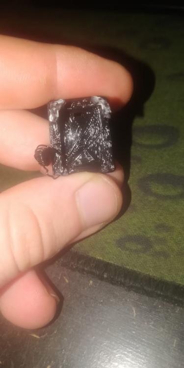

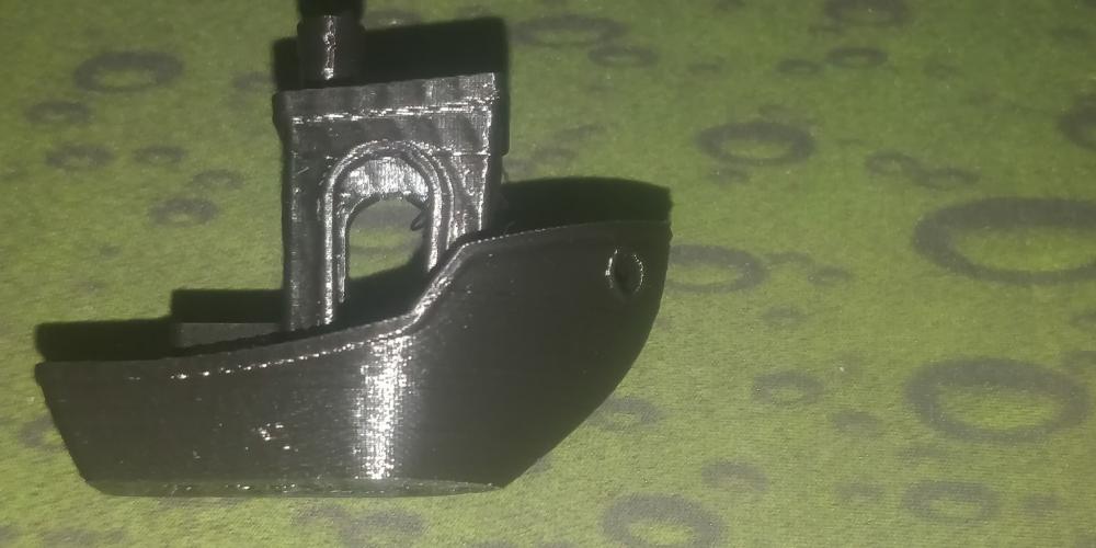

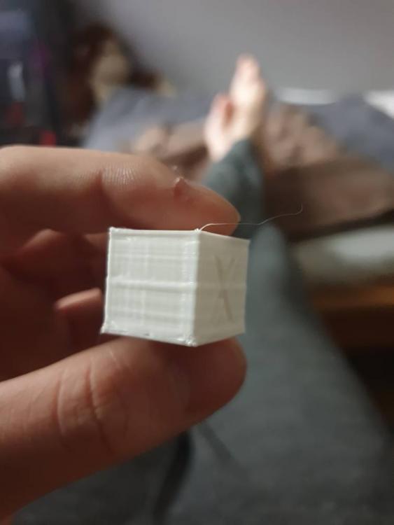

Wise-Risk Posté(e) Décembre 3, 2018 Partager Posté(e) Décembre 3, 2018 Hello tout le monde, J'ai acheté une Alfawise U20 il y a même pas 2 semaines. Je suis encore assez "jeune" dans l'impression 3D et là je commence à être perdu. J'explique un peu mon parcours. J'ai commencé avec des impressions avec un résultat très satisfaisant, mais quand j'ai imprimé Mon premier Benchy, j'ai eu quelques problèmes. Comme on peut voir sur la photo du lien, mon Benchy est très correct pour n'avoir rien réglé mais est un peu râpeux sur les premières couches. J'ai pensé que ça venait de mes steps mal réglé donc j'ai imprimé un cube xyz de test. Il s'est avéré que c'était un effet de patte d'éléphant. En fouillant sur ce forum j'ai lu que c'était causé par un mauvais réglage des excentriques. Je l'ai réglé du mieux que je pouvais et ça n'a rien changé. Le seul moyen que j'ai trouvé pour ne plus avoir cet effet est de desserrer totalement mon excentrique Z sur le chariot droit. En faisant ça j'obtiens ce cube qui est parfait au niveau des dimensions et très très beau pour moi. Du coup je me lance dans le Benchy qui est censé être parfait et c'est là que je comprends plus rien. J'ai un problème d'extrusion qui est apparu, les petits filaments au dessus d'un trou, un genre d'extrusion dans le vide en dessous du toit du Benchy et une partie du toit qui se décolle. Pour essayer de régler le problème de petit filaments j'ai imprimé ceci mais quelque soit mes paramètres de rétractation ça ne change rien. Quelqu'un aurait une solution pour moi ? Je commence à complètement être à court d'idée. J'utilise Cura 3.6 depuis le début, j'en suis encore au filament reçu avec l'imprimante. Impression en 0.1, motif du dessus et dessous de coque concentrique (c'est bien plus beau je trouve), remplissage à 20% en trihexagonal, buse à 200° et plateau à 60°, impression 60mm/s et première couche 2* moins vite, déplacement 120mm/s. Je joins mon profil ici si jamais ça intéresse quelqu'un. J'ai besoin de votre aide, je suis perdu. profil_WiseRisk.curaprofile Lien vers le commentaire Partager sur d’autres sites More sharing options...

Wise-Risk Posté(e) Décembre 3, 2018 Auteur Partager Posté(e) Décembre 3, 2018 il y a 33 minutes, Motard Geek a dit : Les aléas de l'impression 3D Personnellement j'utilise S3D donc je peux pas trop t'aider. Un peu cher pour un étudiant comme moi malheureusement. Mais pour commencer, trouve-tu normal que je dois laisser en roue libre mon chariot droit sur l'axe Z ? Car si je le mets pas en roue libre, il y a des moments où mon chariot gauche monte mais pas le droit (et pareil en descendant). Je pense que trouver une solution pour ne pas le laisser en roue libre pourrait déjà m'avancer un peu Lien vers le commentaire Partager sur d’autres sites More sharing options...
screech Posté(e) Décembre 3, 2018 Partager Posté(e) Décembre 3, 2018 As-tu vérifier la "perpendicularité" et le "parallélisme" de tes axes ? Il est possible que tes profilés en alu soient "tordu" ou manque de rigidité. Du coup, cela t'oblige à compenser avec les roues qui ne touchent plus tes axes. Si c'est le cas tu as plusieurs "méthodes" pour améliorer ça : Réparation de la géométrie du portique : https://bit.ly/2J6leZl pour la méthode McGyver https://www.amazon.fr/gp/product/B0743218DD pour les équerres https://fr.aliexpress.com/item/3D-Imprimante-Cravate-Kit-Support-Pour-Creality3d-CR-10-10-s-10S4-Alfawise-U20-TEVO-Tornade/32922069000.html Kit de rigidification de l'armature Lien vers le commentaire Partager sur d’autres sites More sharing options...
Wise-Risk Posté(e) Décembre 3, 2018 Auteur Partager Posté(e) Décembre 3, 2018 Alors, après vérifications, j'ai bien un micro problème au niveau des angles de mon portique. Sur la liaison en bas à gauche, le profilé part vers l'arrière (même pas 1mm au bout des 20cm de mon équerre) mais le profilé droit lui part en avant (et pareil même pas 1mm au bout des 20cm de mon équerre) ce qui fait, à la louche, un décalage entre les 2 coins les plus écarté du haut du portique un décalage de 2mm. Pense-tu que c'est ça qui peut créer tout mes problèmes ? J'ai aussi refait un test de Benchy, les même réglages qu'avant sauf que je l'ai mis en 0.2mm pour aller plus vite et il est très beau, juste un petit problème sur le dessous du toit. Lien vers le commentaire Partager sur d’autres sites More sharing options...

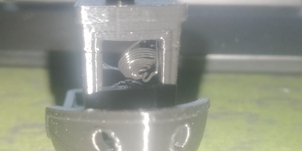

Wise-Risk Posté(e) Décembre 3, 2018 Auteur Partager Posté(e) Décembre 3, 2018 (modifié) Je me suis amusé à décapiter mon Benchy pour voir le problème sous le toit, j'ai l'impression que c'est "juste" un problème de support et ça vient probablement du fait que j'imprime mes motifs de dessus/dessous en concentrique Modifié (le) Décembre 3, 2018 par Wise-Risk Lien vers le commentaire Partager sur d’autres sites More sharing options...
PrBifidus Posté(e) Décembre 3, 2018 Partager Posté(e) Décembre 3, 2018 Il est clair que les premières couches en concentrique, ce n'est pas le meilleur choix. C'est ce que je faisais au tout début, mais j'ai vite abandonné. Trop de problèmes de cohérence des couches, et trop de trous. Pour avoir des ponts de bonne qualité, il faut conjuguer vitesse et température d'extrusion. J'essaie donc d'imprimer à la vitesse max permettant un bon rendu (60-80mm/s). Et pour choisir la bonne température, j'utilise cette tour de calibrage : U20_180-220_PLA_Temp_calibration.gcode En PLA, selon les filaments, c'est entre 195 et 205-210°C jusqu'à présent. En ce qui concerne la géométrie de ta machine, essaie d'imprimer une pièce assez haute (un petit poteau à base carrée de 15x15mm, par exemple, avec un brim pour être sûr qu'il tienne bien au plateau) et vérifie avant de la décolelr qu'elle est bien perpendiculaire au plateau dans tous les axes. Si ça fonctionne bien comme elle est là, ne touche à rien. Ce qui compte c'est le résultat sur les pièces. Mais revérifie la géométrie de temps à autre car le risque, si le v-slot de droite ne soutient plus rien, c'est que la traverse qui tient la tête ne finisse par pencher. Lien vers le commentaire Partager sur d’autres sites More sharing options...

Wise-Risk Posté(e) Décembre 5, 2018 Auteur Partager Posté(e) Décembre 5, 2018 @PrBifidus Je pense qu'on s'est mal compris, le problème de "stringing" que j'avais ont disparu sur les dernières impressions que j'ai faites, le seul problème qui restait sur mon Bench était du à la couche concentrique (réglé et j'ai compris quand l'utiliser et quand ne pas l'utiliser). Tout mes moteurs sont bien réglé au niveau des step/mm (testé avec des impressions de 100mm). Encore merci d'avoir modifié ta tour de chauffe pour moi car je ne sais absolument pas comment faire, j'ai lancé l'impression à ce moment même, 1h31 annoncée, je reviens avec des photos quand celle-ci est finie. Petite question supplémentaire, avant j'avais une Anet A8 avec laquelle je me suis un peu entraîné, j'avais installé des TL Smoother dessus, d'après toi si je veux les installer sur la U20, c'est mieux de le faire maintenant ou après qu'elle soit tip top réglage (car oui mon Benchy était beau mais pas comme je le voudrais). Lien vers le commentaire Partager sur d’autres sites More sharing options...
Wise-Risk Posté(e) Décembre 5, 2018 Auteur Partager Posté(e) Décembre 5, 2018 Bon, j'ai cherché un moyen de faire des meilleures photos qu'avec simplement le flash de mon téléphone, c'est beaucoup plus "beau" et du coup on voit mieux Perso je ne vois pas vraiment de différence entre les différents étages de la tour Lien vers le commentaire Partager sur d’autres sites More sharing options...

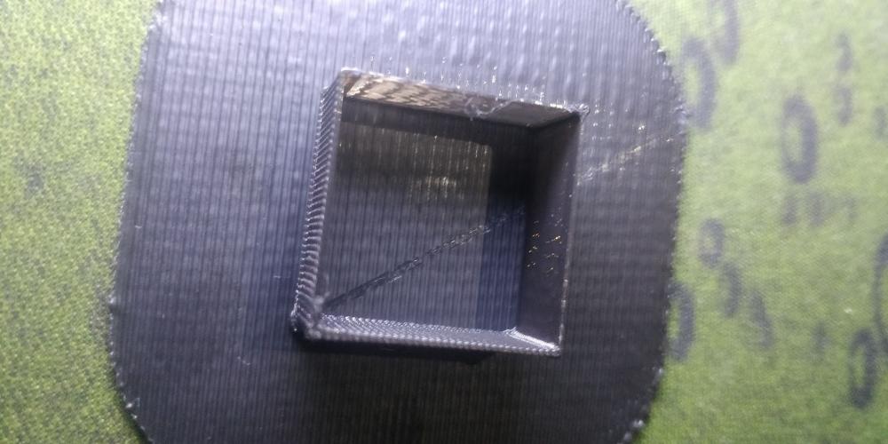

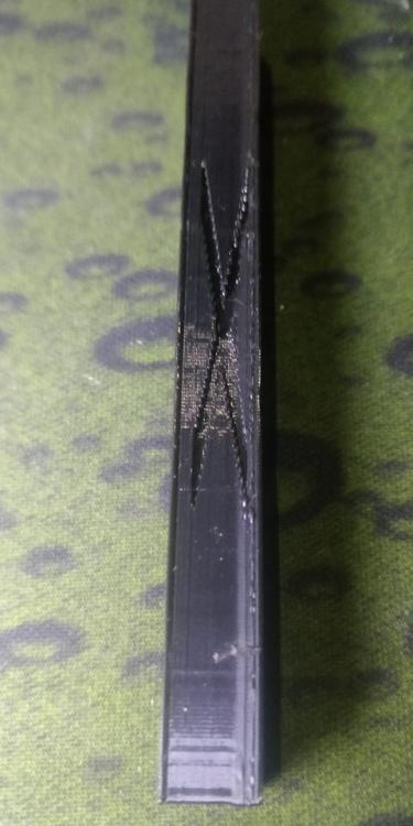

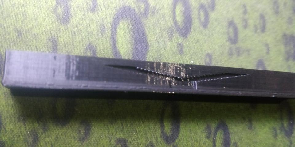

PrBifidus Posté(e) Décembre 6, 2018 Partager Posté(e) Décembre 6, 2018 (modifié) Pas facile de juger sur une photo. Le toucher compte pas mal aussi. Au niveau du bridge, il y a 2 choses à regarder : la flèche, et la cohérence des couches. Pour la cohérence des couches, tu peux gratter avec l'ongle en dessous du bridge ; ça permet de sentir s'il y a des filaments qui bougent et ne sont pas collés aux autres. A part ça, je remarque qu'il y a pas mal de problèmes sur ta tour : Si tu compares avec la dernière que j'ai imprimée, tu verras que je n'ai pas toutes ces déformations : Il faudrait vérifier le serrage des v-slots (pas de jeu, mais pas trop serré non plus), la tension de tes courroies, la fixation des poulies sur les axes des moteurs, et régler les drivers (voir ci-dessous). Ca ne réglera pas tout, probablement, mais je pense qu'il y a quand même une partie des soucis qui viennent de l'entrainement de la tête. Tu imprimes à quelle vitesse ? Pour les TL-smoothers, c'est mieux de les mettre après avoir fait les principaux réglages. D'autant que certains disent qu'ils ne sont pas utiles. Notamment @biostrike qui dit qu'un réglage de la tension de sortie des drivers permet de résoudre les pb sans utiliser de TL-smoother. Malheureusement, je n'ai pas encore pris le temps de tester cet aspect-là. Mais tu devrais faire le réglage préconisé sur la vidéo avant d'installer des smoothers, pour voir si ça améliore suffisamment les choses. Modifié (le) Décembre 6, 2018 par PrBifidus Lien vers le commentaire Partager sur d’autres sites More sharing options...
Wise-Risk Posté(e) Décembre 8, 2018 Auteur Partager Posté(e) Décembre 8, 2018 Alors, j'ai revérifier tout les serrages de mes v-slots ainsi que mes courroies. résultat, la courroie X était un peu détendue et le v-slot pas bien serré. le v-slot z droit complètement desserré (comme dit plus haut) et en peaufinant les réglage, j'ai réussi à faire en sorte qu'il soit un peu plus serré mais ça m'a juste ramené au problème du début (je me suis commandé les équerres pour l'imprimante, on verra bien si ça m'avance). j'ai aussi imprimé un cube xyz que j'ai étiré suivant l'axe histoire de tester les distances, et c'est niquel (j'attends encore pour l'axe z) comme avant au final. mon extruder est lui aussi bien calibré (en tout cas au mieux que je puisse faire). La tour de chauffe a été imprimé à la vitesse que tu as donné (c'est ton g-code au final). Des fils bougent au niveau du pont à 210 mais à partir de 205 ils ne bougent plus. le ressenti au toucher me plait vraiment quelque soit la température, c'est l'aspect visuel que je trouve le plus dérangeant. J'ai aussi imprimé un "thin wall test" et j'ai 2 mur à 0.4 et 2 à 0.6 mais ça se voit dans Cura qu'il y a 2 mur ou c'est simplement un trait et 2 ou c'est plus que ça. Je vais essayer une impression en mode vase pour avoir vraiment qu'une seule épaisseur. Quelques photos de mes tests en attendant. Lien vers le commentaire Partager sur d’autres sites More sharing options...
