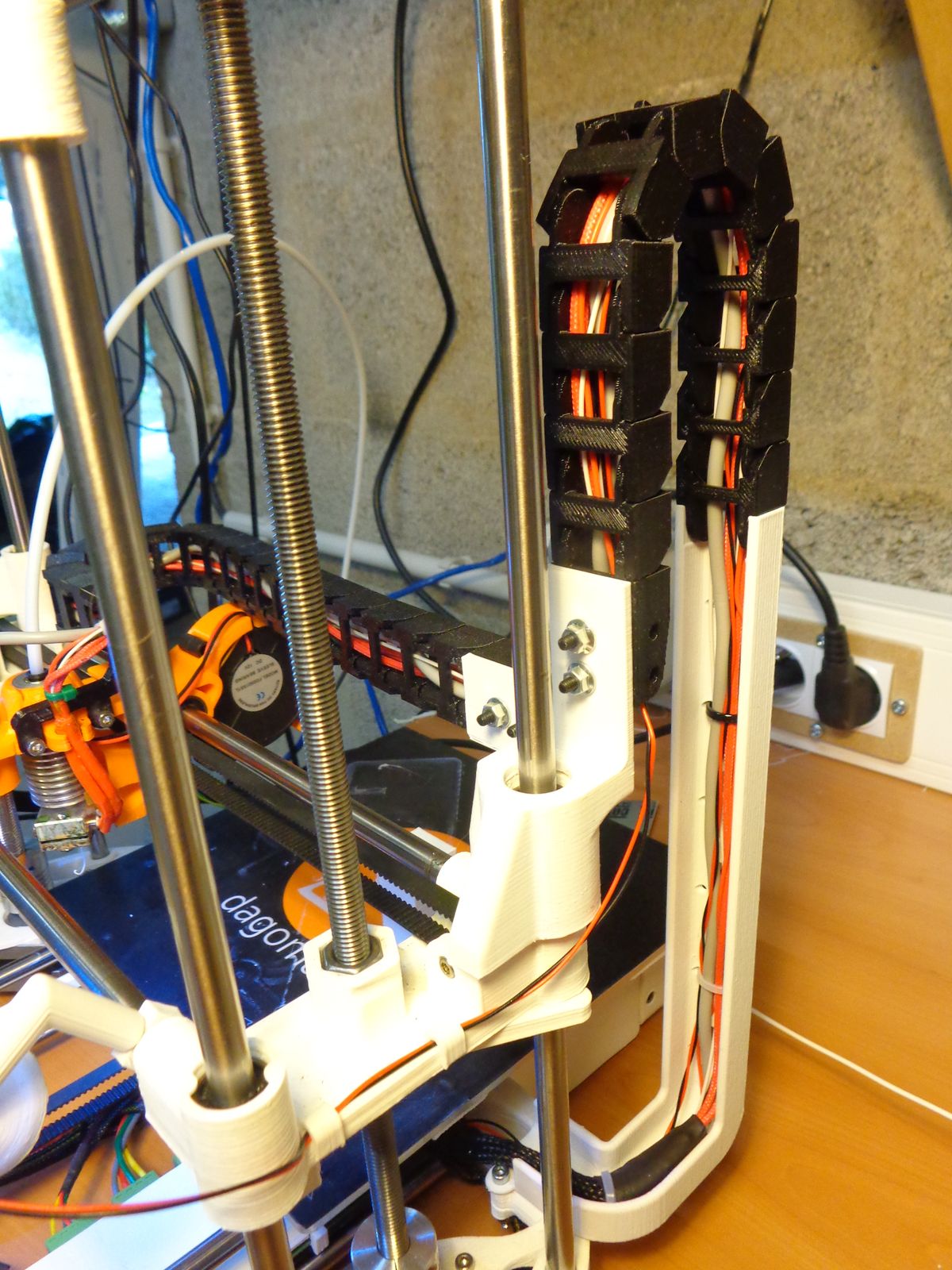

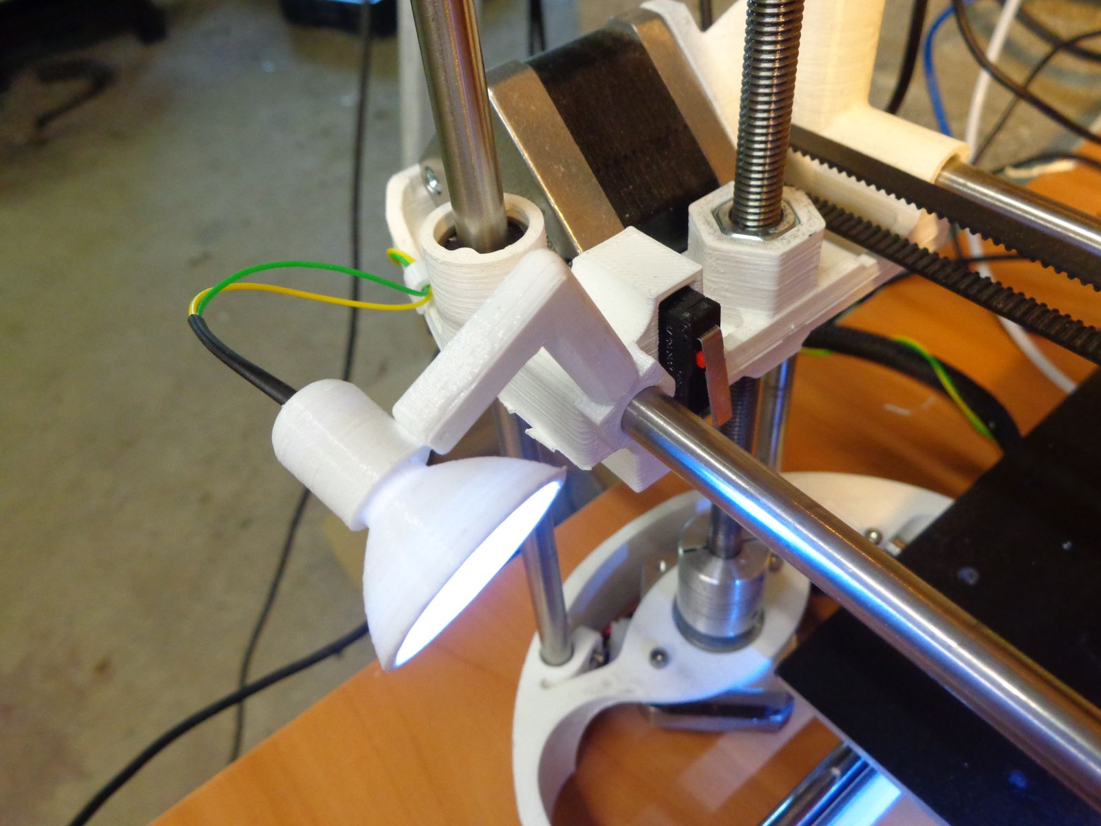

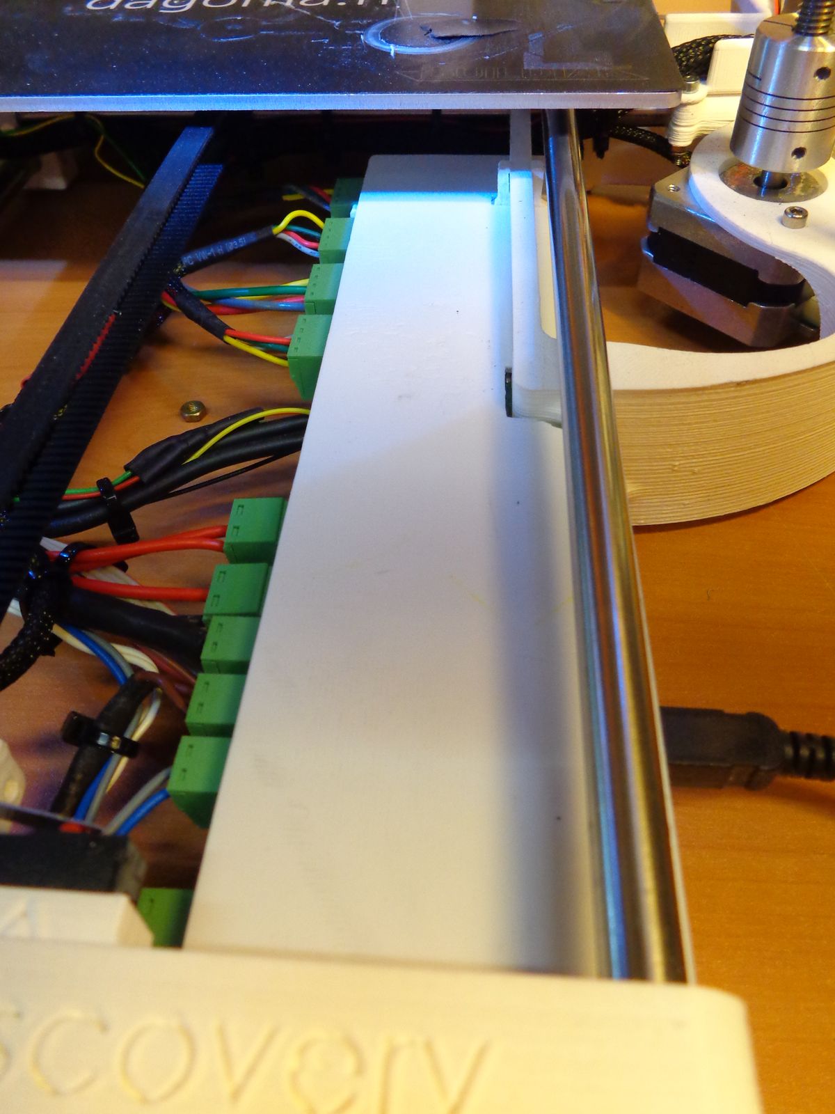

Dumnac Posté(e) Janvier 23, 2016 Partager Posté(e) Janvier 23, 2016 (modifié) Bonjour, Voici les petits rajouts que j'ai fait sur mon imprimante : - Ajout de switch en façade http://www.thingiverse.com/thing:1288939 : J'ai ajouté deux interrupteurs à glissière en façade pour pouvoir flasher et configurer la Melzi, sans avoir à faire faire un backflip à l'imprimante. Je les ai fait affleurant pour pas faire de bêtise pendant une impression. Il sont manipulables avec un petit tournevis plat. Je les ai mis à la place de l'inter d'alim qui ne me servait plus ( alim ATX commandée par octoprint relié directement sur la carte ). - Cache pour le dos de la Melzi http://www.thingiverse.com/thing:1289020 Un petit cache à seulement poser sur la carte - Chaine à cable http://www.thingiverse.com/thing:1288902 Sert plus pour un aspect esthétique ( j'aime bien les câbles bien rangé ). Je n'ai pas constaté d’influences néfaste sur mes impressions après la pose. - Mini spot led http://www.thingiverse.com/thing:1289001 Ajout de deux mini spot de part et d'autre du chariot X - Renfort chassis http://www.thingiverse.com/thing:1300957 Parceque c'est la mode . Avec ça l'imprimante oscille un peu moins lors de changements rapide de direction du X. Voila , j'ai encore quelques idées d'ajout : un bouton d’arrêt d'urgence, un plateau chauffant et une belle boiboite. @+ Modifié (le) Janvier 28, 2016 par Weiling 10 Lien vers le commentaire Partager sur d’autres sites More sharing options...

Dumnac Posté(e) Janvier 24, 2016 Auteur Partager Posté(e) Janvier 24, 2016 (modifié) Merci . Quelques précisions concernant le cable chain, cela implique un rallongement de tous les fils et la pièce support tête est à tordre ou caler très légèrement pour faire remonter la chaîne (sinon elle touche l'arrière du chariot). Je vais faire une V2 avec un léger angle. edit: prévoir aussi l'ajout d'un maillon pour la chaine vertical, ça passe mais c'est juste juste : 13 pour la chaîne verticale, 18 pour la chaîne horizontale Pour le bed je vais pas réinventer la roue et partir sur une solution simple faite par Francis et wotever ( ici ) : un mk3 avec un bout de medium. Modifié (le) Janvier 24, 2016 par Dumnac Lien vers le commentaire Partager sur d’autres sites More sharing options...

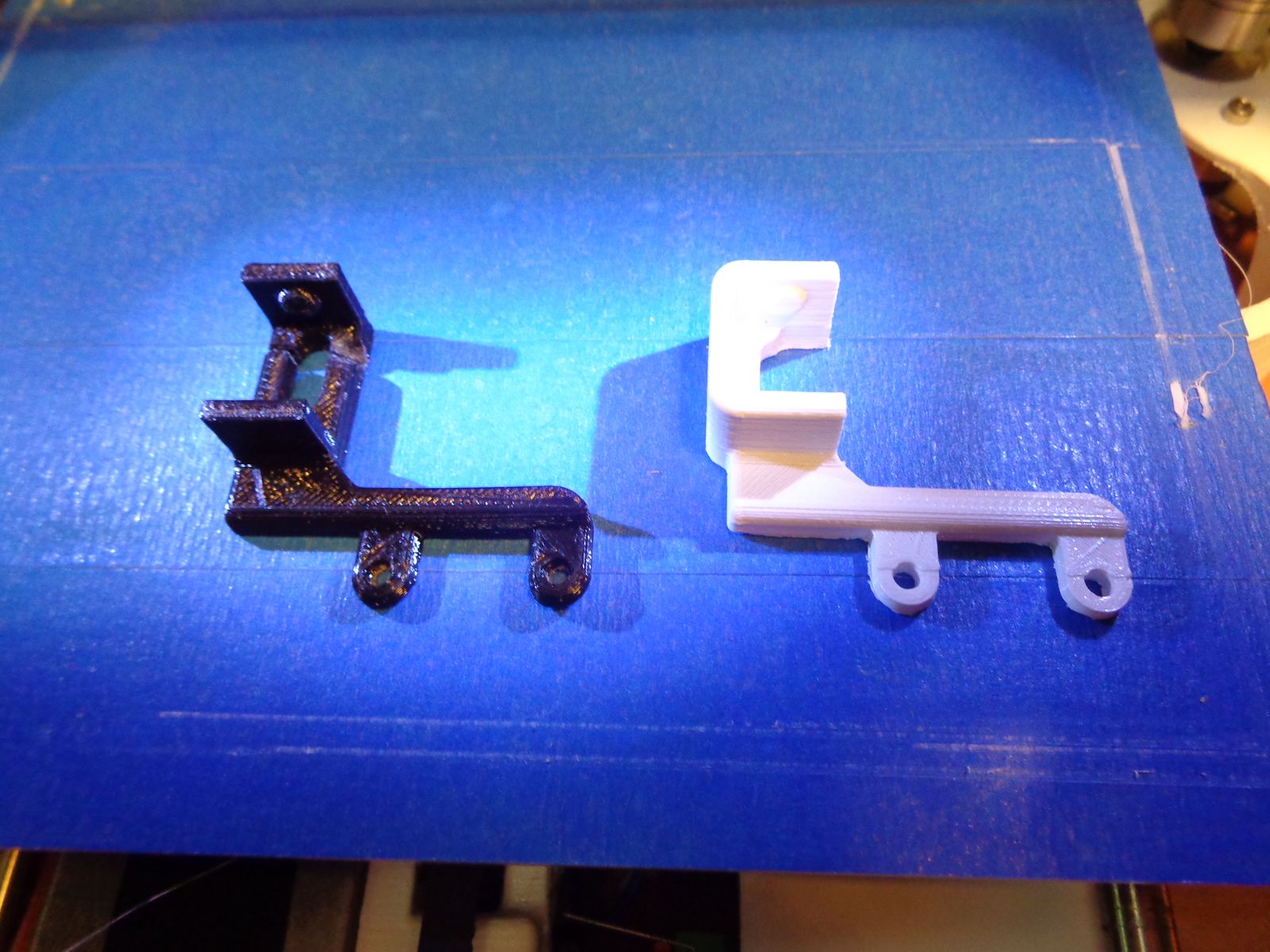

Dumnac Posté(e) Janvier 24, 2016 Auteur Partager Posté(e) Janvier 24, 2016 (modifié) Version 2 du support tête ajouté. V1 à gauche explosé par mes soins pour sortir les fils et V2 à droite. Je l'ai fait ouvrant pour qu'il soit remplacé plus facilement sans tout décâblé, de plus le maintient est renforcé. J'ai rajouté un léger angle au niveau des pattes de fixation . Vidéo de la bête en action : Modifié (le) Janvier 24, 2016 par Dumnac 5 Lien vers le commentaire Partager sur d’autres sites More sharing options...

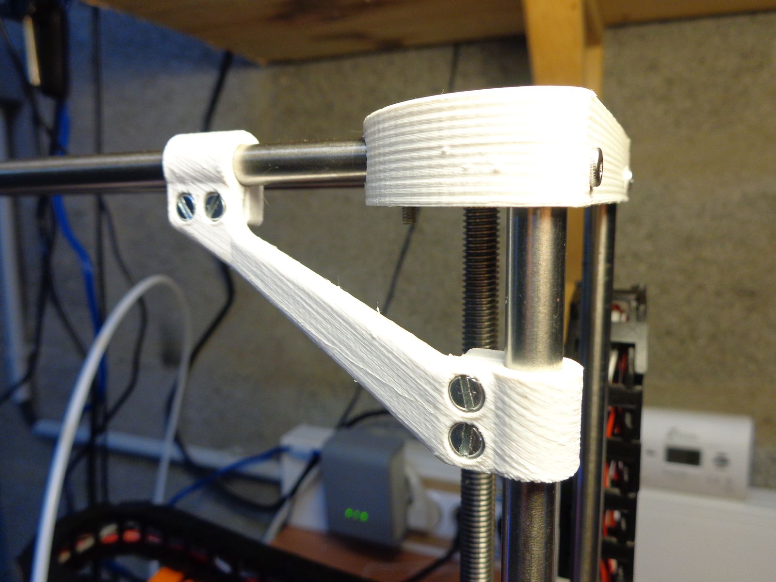

Dumnac Posté(e) Janvier 24, 2016 Auteur Partager Posté(e) Janvier 24, 2016 Il y a 23 heures, Dumnac a dit : - Renfort chassis http://www.thingiverse.com/thing:1288983 Pièce retirée de Thingiverse suite à la demande de DAL... Tient il est marrant le 404 not found de TG ^^. Il y a 6 heures, Stouf a dit : J'aime beaucoup les loupiottes !! Mon inspiration vient d'au dessus de moi. Non je n'ai pas été touché par la grâce divine, c'est juste ma lampe de bureau Les proportions sont identiques, j'ai seulement réduit la taille du réflecteur. Lien vers le commentaire Partager sur d’autres sites More sharing options...

bdevis Posté(e) Janvier 25, 2016 Partager Posté(e) Janvier 25, 2016 Franchement Bravo !! Par contre j'ai 2 questions: * Le cache pour la carte doit être imprimé à la verticale on est bien d'accord ? * Où as tu trouvé les leds pour des 2 spots ? Lien vers le commentaire Partager sur d’autres sites More sharing options...
Dumnac Posté(e) Janvier 25, 2016 Auteur Partager Posté(e) Janvier 25, 2016 (modifié) Merci , Le stl de la carte est juste à retourner, le dessus contre le plateau, ça passe en le mettant en diagonal. Les leds sont des 5mm blanches classiques, tu peux en trouver un peu partout. Modifié (le) Janvier 25, 2016 par Dumnac Lien vers le commentaire Partager sur d’autres sites More sharing options...
