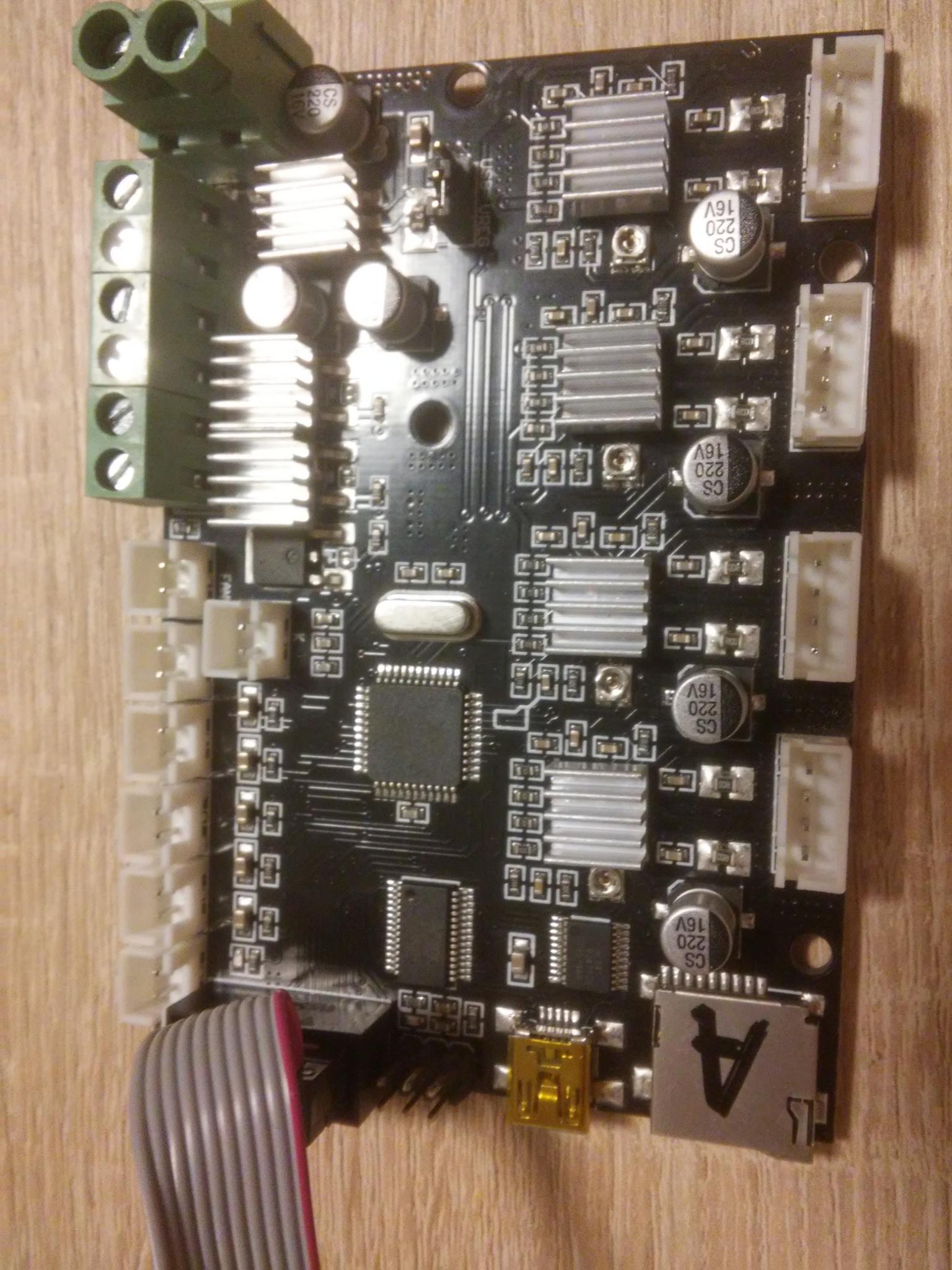

Quelle carte mère était dans ta machine avant que tu la changes par celle de Creality?
Sur les Creality, le ventilateur qui souffle sur le radiateur n'est pas connecté sur la carte mère mais directement sur le 12v du bloc d'alimentation. Seul celui qui doit refroidir le filament est connecté sur le carte.
aucune idée mais voilà la photo
Il y a 4 heures, fran6p a dit :
Là ça m'étonne car sur ma carte j'ai bien 3 emplacements pour des ventilateurs non régulés et 2 emplacements pour des ventilateurs régulés  - c'est cette carte : 51m-Py3xs+L.jpg

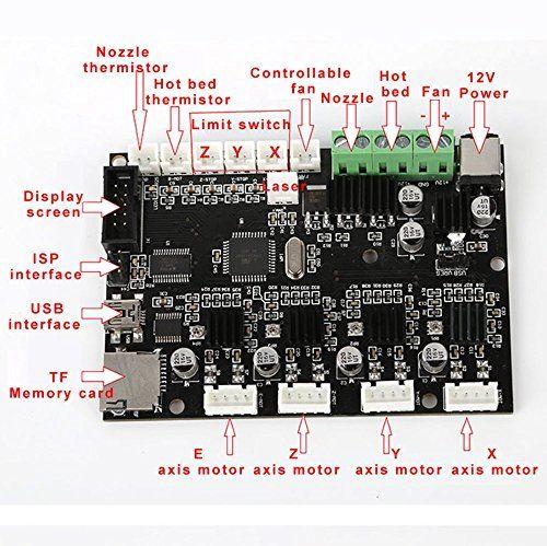

Ça ressemble beaucoup à la carte qui est installée dans ma CR10: Creality (Melzi) première version (collector aujourd'hui 😉 ), le PCB est noir et il y a le jumper à changer de position quand on veut flasher le firmware. La seule grosse différence concerne le connecteur d'alimentation principal.
Je te joins une photo avec les connecteurs commentés, tu  verras qu'il n'y qu'un emplacement pour brancher un ventilateur régulable (controllable fan) : celui qui souffle pour refroidir le filament.
Après vérification (ouverture de mon boitier), j'ai dit une bêtise (c'est pas la première ni la dernière fois que ça m'arrive 😄 ), le ventilateur qui souffle sur le radiateur pour éviter que le filament ramollisse dans le "heatbreak" (gorge de passage accueillant le tube PTFE jusqu'à la buse) est branché sur le gros connecteur vert (fan). Directement sur l'alimentation sont connectés les deux ventilateurs du boitier (qui pour l'un refroidit la carte et l'autre extrait l'air chaud du boitier).
