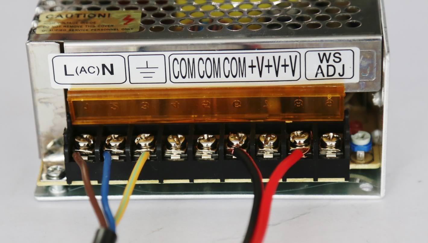

Djam Posté(e) Décembre 4, 2018 Partager Posté(e) Décembre 4, 2018 (modifié) bonjour fils rouge|noir 1° photo sur carte venir de l'alimentation fil noir et rouge? Moi aussi j’économise des mots, c'est écologique à ce qu'il parait.... Bon par contre je sais pas qu'elle est le soucis donc je réponds au feeling ^^ Modifié (le) Décembre 4, 2018 par Djam Lien vers le commentaire Partager sur d’autres sites More sharing options...

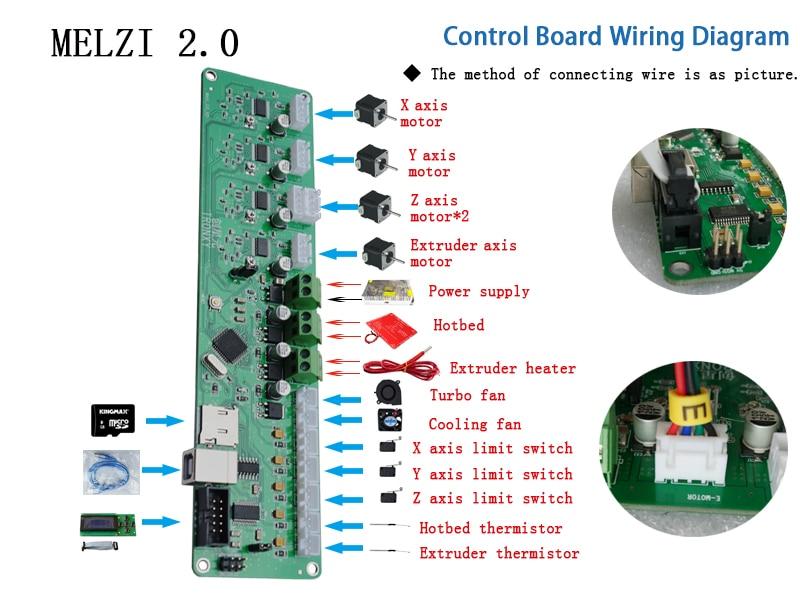

Yo' Posté(e) Décembre 5, 2018 Partager Posté(e) Décembre 5, 2018 C'est un bon début, y'a des photos. Dans un premier temps, il va falloir remettre l'imprimante d'aplomb, mécaniquement parlant. Voici un aperçu des réglages à faire (les 3 premiers points) Ensuite, aller télécharger les fichiers d'origine qui sont probablement disponible sur le site du constructeur. Lien vers le commentaire Partager sur d’autres sites More sharing options...

Djam Posté(e) Décembre 10, 2018 Partager Posté(e) Décembre 10, 2018 (modifié) @Math77320 pour t'aider il faudrait que l'on sache ce qui ne va pas là c'est un peu le flou artistique. Tu veux quoi qu'on te dise comment cabler l'imprimante, ça peut t'aider ça : 220V : L > Phase (marron) N > Neutre (bleu) Terre > Terre (Vert jaune) 12Volt COM c'est les masses (noir) +V c'est le +12V (rouge) Aprés si tu veux des réponses poses des questions clair! Modifié (le) Décembre 10, 2018 par Djam Lien vers le commentaire Partager sur d’autres sites More sharing options...
