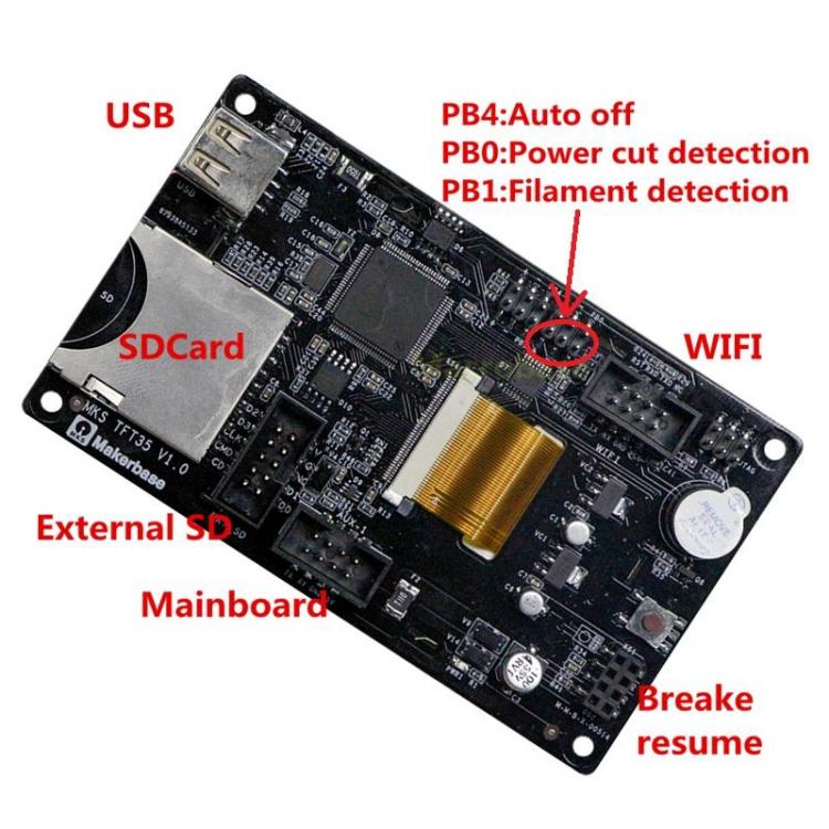

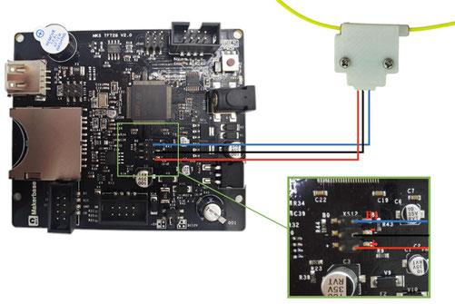

pascal_lb Posté(e) Décembre 21, 2018 Partager Posté(e) Décembre 21, 2018 il y a 1 minute, Wana a dit : Salut Pascal alors je confirme mon détecteur ne fonctionne pas la machine continu alors qu'il n'y a plus de filament ^^ pareil, je me suis pris la tête hier, rien à faire pour le faire fonctionner correctement… je vais voir car il est possible de le brancher sur l'écran… suite au prochain numéro Lien vers le commentaire Partager sur d’autres sites More sharing options...
Wana Posté(e) Décembre 21, 2018 Auteur Partager Posté(e) Décembre 21, 2018 il y a 1 minute, pascal_lb a dit : pareil, je me suis pris la tête hier, rien à faire pour le faire fonctionner correctement… je vais voir car il est possible de le brancher sur l'écran… suite au prochain numéro ah merde ^^ pour le branchement sur le tft tu as des infos la dessus ? sinon je vais chercher aussi Lien vers le commentaire Partager sur d’autres sites More sharing options...
pascal_lb Posté(e) Décembre 21, 2018 Partager Posté(e) Décembre 21, 2018 il y a 16 minutes, Wana a dit : pour le branchement sur le tft tu as des infos la dessus ? presque aucun pour le moment, j'ai juste ça https://www.genapart.com/electronique/el1036/ j'ai commandé le leur et reçu mais pas eu le temps de tester.. Lien vers le commentaire Partager sur d’autres sites More sharing options...
Wana Posté(e) Décembre 21, 2018 Auteur Partager Posté(e) Décembre 21, 2018 il y a une heure, pascal_lb a dit : presque aucun pour le moment, j'ai juste ça https://www.genapart.com/electronique/el1036/ j'ai commandé le leur et reçu mais pas eu le temps de tester.. j'ai jete un leger coup d'oeil sur certaines video espagnole je pense que sur le tft 32 le branchement doit être identique mais je vais quand même me pencher sur la carte mère j'ai suivi tes conseil et ajouté dans le config.txt les lignes que tu m'a filé soit celles-ci switch.pause.enable true # Enable this module switch.pause.input_pin 1.30^ # Pin where pause button is connected switch.pause.output_on_command suspend # Suspend command switch.pause.output_off_command resume # Resume command switch.pause.input_pin_behavior toggle # This pin toggles between it's on and off states each time it is pressed and released en cherchant un peu sur smootieware.org j'ai trouvé ces lignes: filament_detector.enable true This module is activated only if this is set to true filament_detector.encoder_pin 2.11 This is the pin the encoder is connected to. Must be an interrupt pin filament_detector.bulge_pin 1.31 OPTIONAL This is the pin the bulge switch is connected to. If this switch is triggered ( by a bulge in the filament ) and the filament is moving, this will trigger an alarm filament_detector.seconds_per_check 2 How many seconds between filament position checks, must be long enough for several pulses to be detected, but not too long filament_detector.pulses_per_mm 0.5 The number of pulses the encoder produces for every millimeter of filament movement sources : http://smoothieware.org/filament-detector sachant qu'elles ne sont pas présentent dans mon config.txt faut il les rajouter ? Lien vers le commentaire Partager sur d’autres sites More sharing options...
Wana Posté(e) Décembre 21, 2018 Auteur Partager Posté(e) Décembre 21, 2018 j'ai trouvé ça si cela peux t'aider cela ressemble un peu à ton code Smoothie configuration is also super straightforward. You configure a switch module to suspend when triggered (in this case when it’s off): switch.filamentout.enable true # Enable this module switch.filamentout.input_pin 1.25^ # Pin where sensor is connected X+ switch.filamentout.output_on_command suspend # Suspend command The documentation has resume bound to a button. As this seems a bit cludgy to me I’m using a custom menu command, and also added a pause menu command custom_menu.resume.enable true # custom_menu.resume.name Resume # custom_menu.resume.command resume # custom_menu.pause.enable true # custom_menu.pause.name Pause # custom_menu.pause.command suspend # Lastly we need to configure the behaivour before and after a suspend or resume (remembering that suspend runs the buffer out before stopping): after_suspend_gcode G91_G0E-5_G0Z5_G90_G0X0Y0 #retract, drop bed 5mm then go to 00 before_resume_gcode G91_G0E1_G90 #prime 1mm then back to absolute positioning. d'aprés toi que faut il ajouter modifier ou supprimer ? Lien vers le commentaire Partager sur d’autres sites More sharing options...
pascal_lb Posté(e) Décembre 21, 2018 Partager Posté(e) Décembre 21, 2018 (modifié) Le 21/12/2018 at 13:45, Wana a dit : d'aprés toi que faut il ajouter modifier ou supprimer ? il faudra que je teste ce que tu as trouvé... Par contre avec l'écran ça fonctionne suivant l'image de genapart qui branche le détecteur sur la prise coté B1 mais sur le mien pour que ça fonctionne il faut le mettre coté B0 Alors moi j'ai un de leur détecteur https://www.genapart.com/electronique/el1109/ qui a 3 fils + - et "source", par contre sur celui que tu as (2 fils) je pense qu'il faut le brancher sur - et "source" et dan le firmware de l'écran, attention il faut avoir l'un des derniers firmwares : https://github.com/makerbase-mks/MKS-TFT/tree/master/MKS-TFT2.8-3.2 tu changes cette ligne à 1 soit : #shield the function of detection filament (0:no shield ,1:shield) >cfg_disable_MT_det:1 Si tu as un écran tft 3.2 V2 le connecteur est placé au même endroit que la 2.8, par contre si tu as un V4 le connecteur est en haut... à vérifier car sur l'image c'est pas très net Edition : le câble est à brancher sur la prise PB0 et pas comme sur la photo ci dessous sur le PB1 Une fois que c'est en place, lorsqu'il n'y a plus de filament après une dizaine de secondes l'imprimante se met en pause et sonne, lorsque l'on remet le filament pour repartir il faut appuyer sur "resume", la température est maintenue Modifié (le) Décembre 30, 2018 par pascal_lb 1 Lien vers le commentaire Partager sur d’autres sites More sharing options...

Wana Posté(e) Décembre 21, 2018 Auteur Partager Posté(e) Décembre 21, 2018 Il y a 2 heures, pascal_lb a dit : il faudra que je teste ce que tu as trouvé... Par contre avec l'écran ça fonctionne suivant l'image de genapart qui branche le détecteur sur la prise coté B1 mais sur le mien pour que ça fonctionne il faut le mettre coté B0 Alors moi j'ai un de leur détecteur https://www.genapart.com/electronique/el1109/ qui a 3 fils + - et "source", par contre sur celui que tu as (2 fils) je pense qu'il faut le brancher sur - et "source" et dan le firmware de l'écran, attention il faut avoir l'un des derniers firmwares : https://github.com/makerbase-mks/MKS-TFT/tree/master/MKS-TFT2.8-3.2 tu changes cette ligne à 1 soit : #shield the function of detection filament (0:no shield ,1:shield) >cfg_disable_MT_det:1 Si tu as un écran tft 3.2 V2 le connecteur est placé au même endroit que la 2.8, par contre si tu as un V4 le connecteur est en haut... à vérifier car sur l'image c'est pas très net Une fois que c'est en place, lorsqu'il n'y a plus de filament après une dizaine de secondes l'imprimante se met en pause et sonne, lorsque l'on remet le filament pour repartir il faut appuyer sur "resume", la température est maintenue alors en fait...je me suis aperçu que j'avais branché mon detecteur sur le pin 1.31 et non sur le 1.30 comme tu me l'avais expliqué j'ai dû loucher ce jour là du coup normal que cela ne fonctionne pas je vais refaire un boitier pour ma cm et le placer à un endroit ou je pourrais y revenir sans tout redémonter ou tout débrancher ^^ mon but est d'y mettre un double extrudeur avec un touchmi ou bltouch je sais pas on verra le but c'est que ce soit simple et rapide d’accès en attendant je vais garder ton post de coté Pascal dans un premier temps j’essaierais de l'avoir via la carte mère aussi bien ça marche et si je galère je le brancherais sur le TFT comme tu l'as indiqué En attendant merci pour ton conseil et ta recherche Lien vers le commentaire Partager sur d’autres sites More sharing options...
