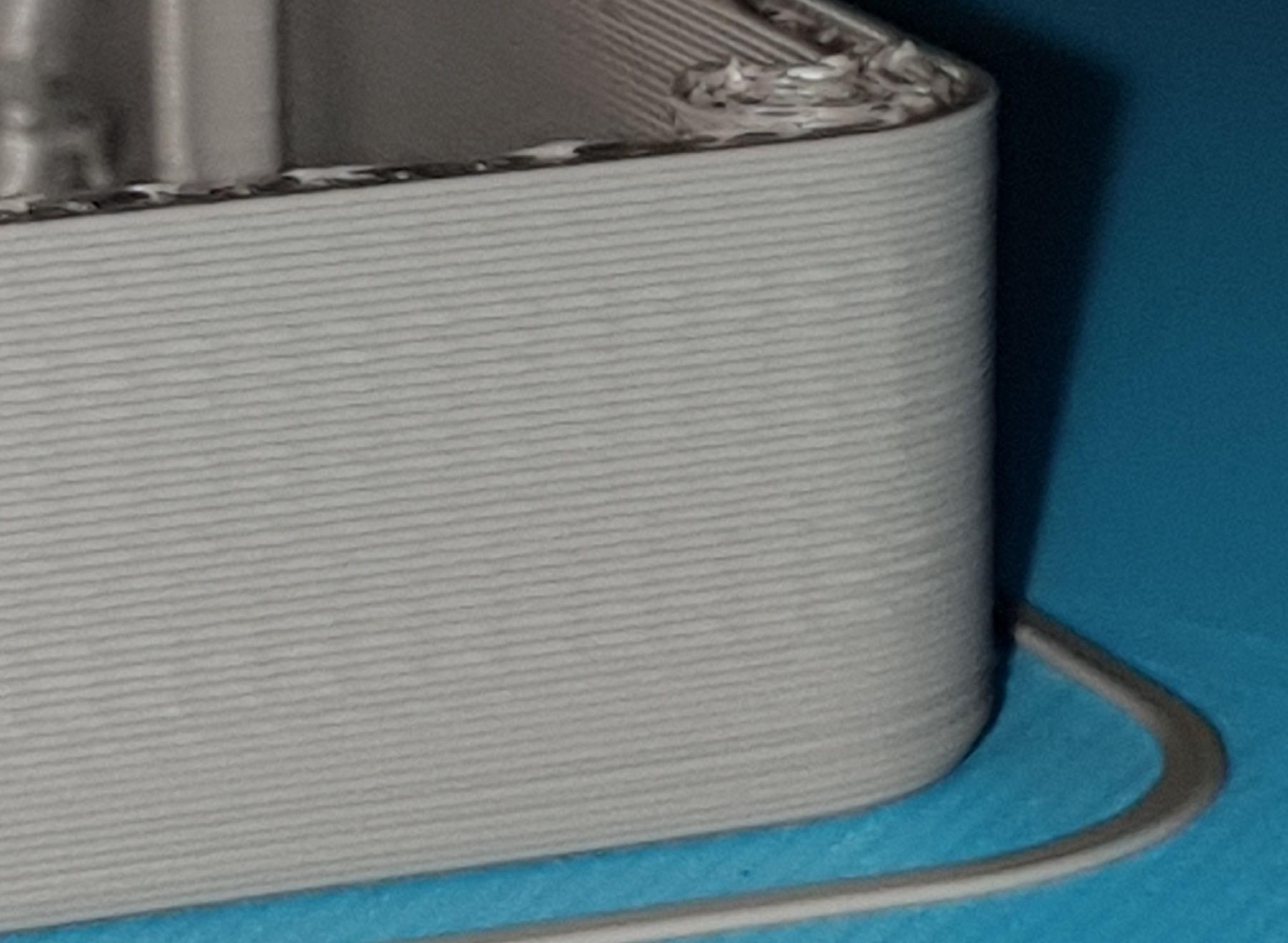

Wana Posté(e) Décembre 6, 2018 Auteur Partager Posté(e) Décembre 6, 2018 il y a 2 minutes, pascal_lb a dit : Super ! n'oubli pas de nous dire si ça valait le coup de faire ce changement... Alors je n'ai pas eu le temps d'affiner les réglages sur cura j'utilise le profil pour l'alfawise U20 j'imprime actuellement le support pour l’écran et franchement je n'ai jamais eu des parois externe aussi régulières c'est super propre Lien vers le commentaire Partager sur d’autres sites More sharing options...
pascal_lb Posté(e) Décembre 6, 2018 Partager Posté(e) Décembre 6, 2018 il y a 3 minutes, Wana a dit : franchement je n'ai jamais eu des parois externe aussi régulières c'est super propre ça c'est malin de me dire ça maintenant j'ai envie de changer ma carte Lien vers le commentaire Partager sur d’autres sites More sharing options...
Wana Posté(e) Décembre 6, 2018 Auteur Partager Posté(e) Décembre 6, 2018 il y a 1 minute, pascal_lb a dit : ça c'est malin de me dire ça maintenant j'ai envie de changer ma carte à mon avis tu peux y aller les yeux fermés en plus tu t'y connais donc que du bonus pour le moment je ne regrette pas on verra dans le temps mais c'est bcp mieux qu'avec la cm de l'alfawise Lien vers le commentaire Partager sur d’autres sites More sharing options...
Wana Posté(e) Décembre 6, 2018 Auteur Partager Posté(e) Décembre 6, 2018 (modifié) Le print est en cours difficile de prendre un image correct (filament gris avec l'MKS) 2eme img (filament blanc avec cm alfawise) ces 2 impressions sont faites avec la même buse soit du 0.8 avec une hauteur de couches identique soit 0.5 ce ne sont pas les même pieces Modifié (le) Décembre 6, 2018 par Wana Lien vers le commentaire Partager sur d’autres sites More sharing options...

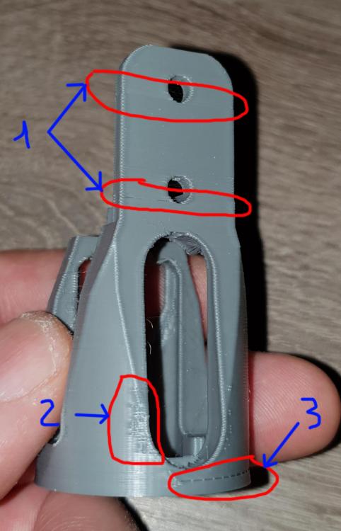

Wana Posté(e) Décembre 13, 2018 Auteur Partager Posté(e) Décembre 13, 2018 Salut Pascal_lb J'ai ajusté mes réglages mon cube de 20x20 sort bien à la bonne cote par contre j'ai un souci je dirais plusieurs en fait que je n'arrive pas à régler ??? Lien vers le commentaire Partager sur d’autres sites More sharing options...
pascal_lb Posté(e) Décembre 13, 2018 Partager Posté(e) Décembre 13, 2018 il y a 32 minutes, Wana a dit : j'ai un souci je dirais plusieurs en fait que je n'arrive pas à régler ??? 2/ déjà je pense que tu extrudes un peu chaud, ensuite je pense que les autres défauts sont liés, tu as des endroits qui manquent de matière, c'est soit une perte de pas sur l'extrudeur, soit ton extrudeur qui patine… est ce que ton extrudeur claque ? Lien vers le commentaire Partager sur d’autres sites More sharing options...
Wana Posté(e) Décembre 13, 2018 Auteur Partager Posté(e) Décembre 13, 2018 (modifié) il y a 18 minutes, pascal_lb a dit : 2/ déjà je pense que tu extrudes un peu chaud, ensuite je pense que les autres défauts sont liés, tu as des endroits qui manquent de matière, c'est soit une perte de pas sur l'extrudeur, soit ton extrudeur qui patine… est ce que ton extrudeur claque ? Oui il lui arrive de claquer un peu mais sans plus au depart je pensais que mon leveling n’était pas bon mais il est "parfait" tu pense à une perte de pas sur l'extrudeur du à un ampérage trop bas ? ou plutot sur l'axe Z ? Modifié (le) Décembre 13, 2018 par Wana Lien vers le commentaire Partager sur d’autres sites More sharing options...
pascal_lb Posté(e) Décembre 13, 2018 Partager Posté(e) Décembre 13, 2018 (modifié) il y a 11 minutes, Wana a dit : Oui il lui arrive de claquer un peu mais sans plus au depart si c'est au départ ça peut être un leveling un peu bas, parfois il ne suffit pas de grand chose il y a 11 minutes, Wana a dit : tu pense à une perte de pas sur l'extrudeur du à un ampérage trop bas ? possible, essaye de le remonter un peu mais je pense surtout à un extrudeur qui patine… tu as l'extrudeur en alu ? je ne crois pas qu'il soit réglabe… je sais que certains on ajouté un deuxième ressorts pour que la molette appuie plus sur le filament Modifié (le) Décembre 13, 2018 par pascal_lb Lien vers le commentaire Partager sur d’autres sites More sharing options...
Wana Posté(e) Décembre 13, 2018 Auteur Partager Posté(e) Décembre 13, 2018 il y a 2 minutes, pascal_lb a dit : si c'est au départ ça peut être un leveling un peu bas, parfois il ne suffit pas de grand chose possible, essaye de le remonter un peu mais je pense surtout à un extrudeur qui patine… tu as l'extrudeur en alu ? je ne crois pas qu'il soit réglabe… je sais que certains on ajouté un deuxième ressorts pour que la molette appuie plus sur le filament alors non au départ il ne claque pas "ma feuille frotte très légèrement" ça le fait un peu plus haut surtout au niveau du remplissage mon extrudeur est en plastique (c'est le dernier modele corrigé) le ressort fait bien sont job je ne pense pas qu'il puisse pousser d'avantage la pression par contre j'avais abaissé l’ampérage de mon extrudeur à 0.9A je vais le remonter à 1.207A et voir ce que ça donne ? Lien vers le commentaire Partager sur d’autres sites More sharing options...
pascal_lb Posté(e) Décembre 13, 2018 Partager Posté(e) Décembre 13, 2018 il y a 3 minutes, Wana a dit : ça le fait un peu plus haut surtout au niveau du remplissage est ce qu'il claquait avant que tu changes ta carte ? Lien vers le commentaire Partager sur d’autres sites More sharing options...
Wana Posté(e) Décembre 13, 2018 Auteur Partager Posté(e) Décembre 13, 2018 à l’instant, pascal_lb a dit : est ce qu'il claquait avant que tu changes ta carte ? non pas du tout Lien vers le commentaire Partager sur d’autres sites More sharing options...
pascal_lb Posté(e) Décembre 13, 2018 Partager Posté(e) Décembre 13, 2018 il y a 1 minute, Wana a dit : non pas du tout ouai alors fait un test en augmentant ton ampérage et on verra après… Lien vers le commentaire Partager sur d’autres sites More sharing options...

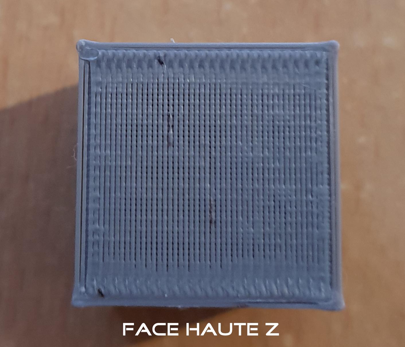

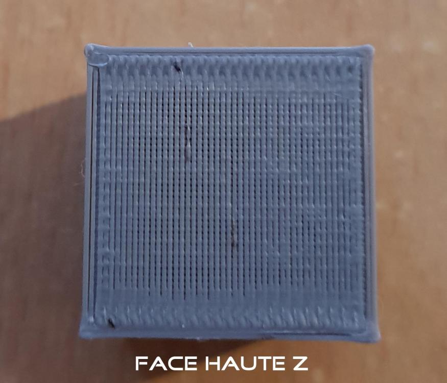

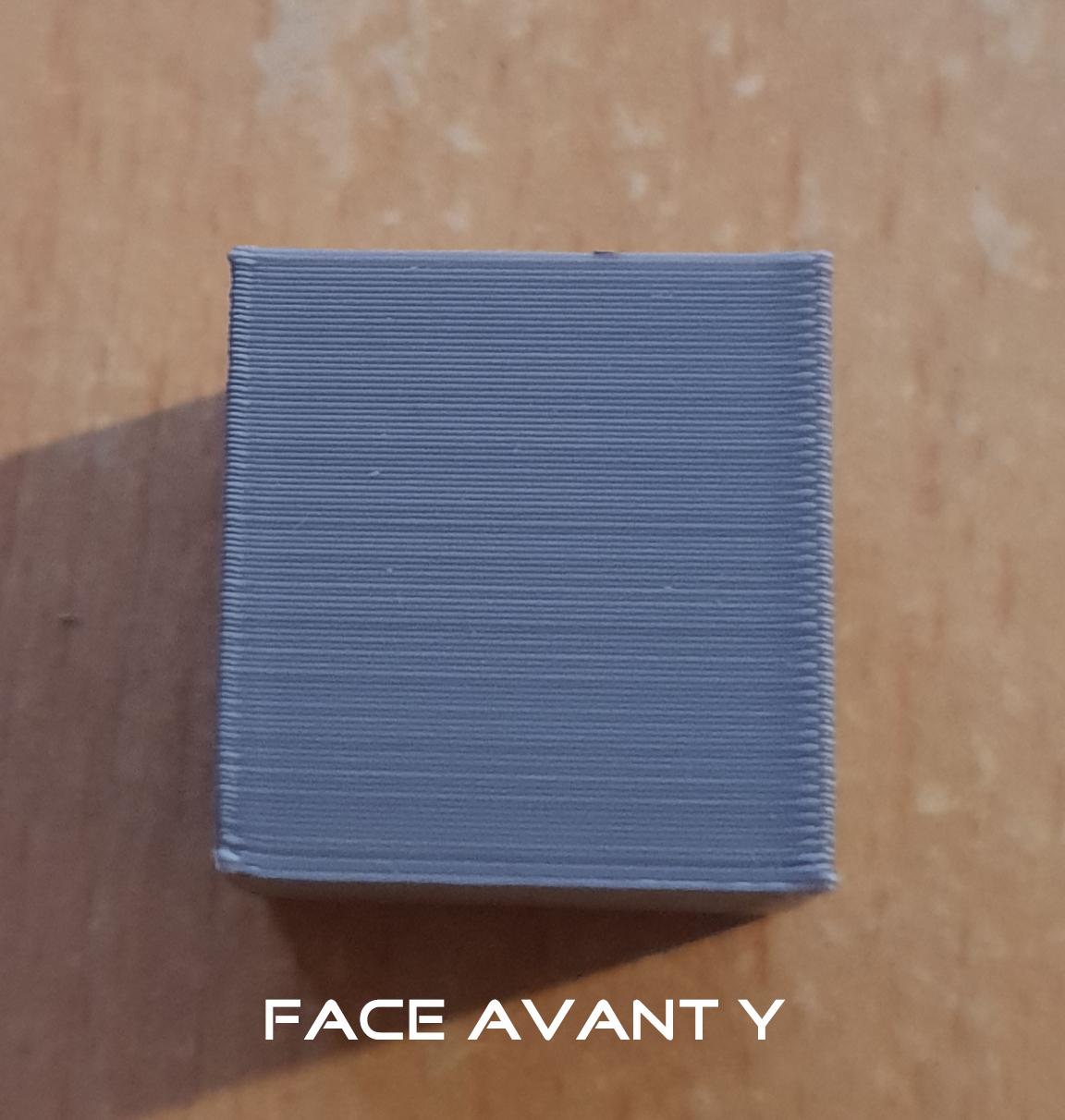

Wana Posté(e) Décembre 13, 2018 Auteur Partager Posté(e) Décembre 13, 2018 il y a une heure, pascal_lb a dit : ouai alors fait un test en augmentant ton ampérage et on verra après… alors j'ai augmenté l’ampérage de l'extrudeur à 1.207A (au lieu de 0.9A) ça ne claque plus du tout par contre maintenant il semblerait que je sous extrude ^^ ma cote en Z est passée de 20.1mm à 21.02 donc au vu de la modification la sous extrusion semble normal je vais remodifier mon steps/mm en Z et refaire un test en effet le sous ampérage modifie le pas mais il y a un truc qui m’échappe.... je ne comprends pas que le fait de modifier l’ampérage de l'extrudeur en théorie cela augmente ou cela rétabli le nb de pas sur celui-ci, en gros mes couches aurait dû être plus écrasés et là il semble que cela joue aussi sur la hauteur de l'axe Z ??? Lien vers le commentaire Partager sur d’autres sites More sharing options...
pascal_lb Posté(e) Décembre 13, 2018 Partager Posté(e) Décembre 13, 2018 il y a 2 minutes, Wana a dit : je ne comprends pas que le fait de modifier l’ampérage de l'extrudeur en théorie cela augmente ou cela rétabli le nb de pas sur celui-ci, en gros mes couches aurait dû être plus écrasés et là il semble que cela joue aussi sur la hauteur de l'axe Z ??? alors là je ne peux rien te dire car je n'ai jamais fait de test de ce coté là... Lien vers le commentaire Partager sur d’autres sites More sharing options...

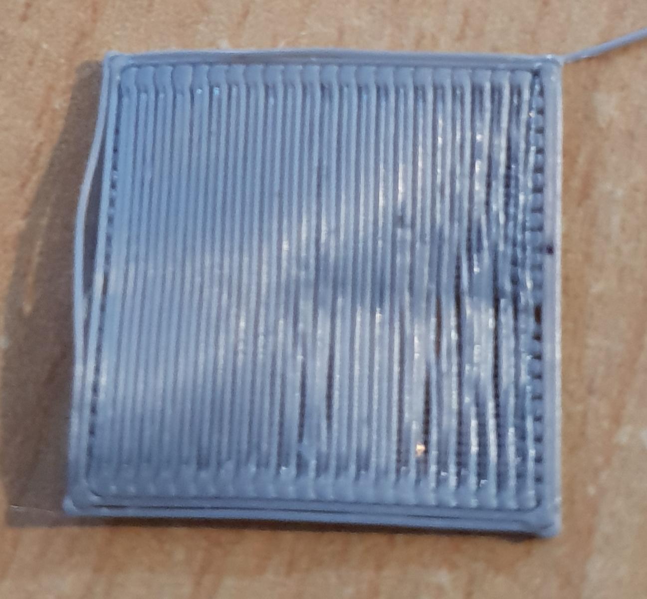

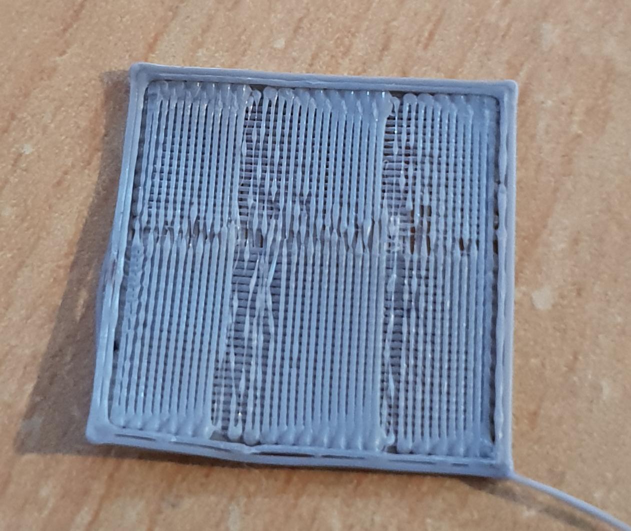

Wana Posté(e) Décembre 13, 2018 Auteur Partager Posté(e) Décembre 13, 2018 il y a 25 minutes, pascal_lb a dit : alors là je ne peux rien te dire car je n'ai jamais fait de test de ce coté là... bon ben je dois avoir un pb avec mon extrudeur j'ai modifier mon steps/mm en Z et la ça claque alors que mon leveling est bon voir photos les couches ne sont pas écrasés elles ne se touchent pas Lien vers le commentaire Partager sur d’autres sites More sharing options...
