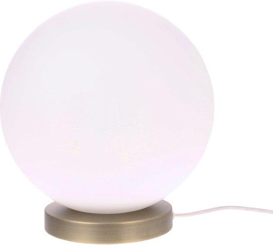

ande8544 Posté(e) Décembre 5, 2018 Partager Posté(e) Décembre 5, 2018 Bonjour, J'aimerai savoir ce que je pourrais utiliser comme matériel, pour pouvoir faire une sorte de lampe. Voir l'image . Qu'est ce que vous me conseillez et est ce que c est cher a produire ? En vous remerciant. Lien vers le commentaire Partager sur d’autres sites More sharing options...
gisclace Posté(e) Décembre 5, 2018 Partager Posté(e) Décembre 5, 2018 Bonjour, Quel est le but recherché ? Je ne vois pas de contre indication aux matières classiquement utilisées. Lien vers le commentaire Partager sur d’autres sites More sharing options...
ande8544 Posté(e) Décembre 5, 2018 Auteur Partager Posté(e) Décembre 5, 2018 Le but est d'avoir une certaine transparence. Et j'ai déjà eu un proto et il n'y avait aucune transparence, on ne voyait rien de l'éclairage interne ( une LED en l’occurrence). Je cherche des conseils en terme d'épaisseur lors de l'impression et du matériel . Je suis novice, je n'ai pas d'imprimante et lorsque j'ai du imprimer un proto c'était via un site web. Merci Lien vers le commentaire Partager sur d’autres sites More sharing options...
pingouin84 Posté(e) Décembre 5, 2018 Partager Posté(e) Décembre 5, 2018 il fesaint combient d'épessaur ton proto? essaye en blanc avec 3 périmetre soit 1.2mm d'épesseur sa doit marcher Lien vers le commentaire Partager sur d’autres sites More sharing options...
Adisma Posté(e) Décembre 5, 2018 Partager Posté(e) Décembre 5, 2018 Ou si tu comptes rester sur une sphère, le spiral mode devrait passer non ? Transparence garantie puisque tu aurais du coup 0.4mm d'épaisseur.. Lien vers le commentaire Partager sur d’autres sites More sharing options...
pingouin84 Posté(e) Décembre 5, 2018 Partager Posté(e) Décembre 5, 2018 avec un seul périmetre j'ai peur que selont l'angle il arrive pas a imprimer Lien vers le commentaire Partager sur d’autres sites More sharing options...
gisclace Posté(e) Décembre 5, 2018 Partager Posté(e) Décembre 5, 2018 Vue la sphère, je penche aussi pour une impression en spiralisation. Lien vers le commentaire Partager sur d’autres sites More sharing options...
electroremy Posté(e) Décembre 5, 2018 Partager Posté(e) Décembre 5, 2018 Pour cette lampe il faut un matériaux translucide. Avec de l'ABS ce sera le cas, le PLA classique est opaque Le PETG peut convenir aussi, et n'a pas les difficultés de l'ABS (en ABS il faut un plateau chauffant, une enceinte chauffée, et paramétrer le GCODE pour que le ventilateur de buse se mette en route pour les couches de faible surface (le dessus de la sphère)) Mais il y aura forcément une perte de luminosité. Une impression avec plusieurs couleurs de filament peut donner des effets très intéressants Autres effet intéressant : avoir une sphère lisse à l'extérieur mais avec des motifs en relief à l'intérieur, ils ressortirons sous forme de différence de contraste lorsque la lampe sera allumée. C'est de cette façon que des lampes en forme de lune assez réalistes sont faites. A bientôt Lien vers le commentaire Partager sur d’autres sites More sharing options...
gisclace Posté(e) Décembre 5, 2018 Partager Posté(e) Décembre 5, 2018 Il y a 5 heures, electroremy a dit : Avec de l'ABS ce sera le cas, le PLA classique est opaque C'est faux... Pour être aussi catégorique, il faudrait commencer par voir l'épaisseur, ensuite le fournisseur de filament (bha oui, suivant la fabrication et les pigments, ce sera plus au moins opaque), l'imprimante, la température etc etc etc On trouve un grand nombre de lithophanies faites en pla, preuve que ce n'est pas opaque Lien vers le commentaire Partager sur d’autres sites More sharing options...
