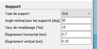

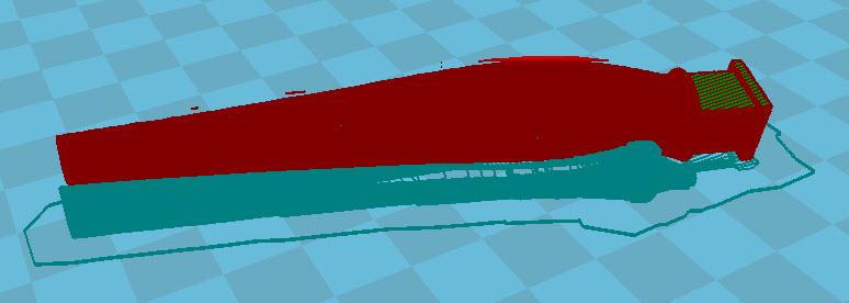

fdorful Posté(e) Décembre 5, 2018 Partager Posté(e) Décembre 5, 2018 Salut à tous, Comment faire apparaître les supports générés par cura 3.6.0 ??? J'ai beau avoir trituré cura 3.6.0 dans tous les sens, je n'arrive pas à voir les supports générés pour soutenir la pièce. Sous cura 15.04.3 en demandant une vue Rayons X, je les vois, mais comme vous pouvez le constater, il ne génère pas de support jusqu'en bout de cette pale (alors qu'elle ne repose pas sur le plateau). (voir image) Raison pour laquelle j'ai voulu tester sous Cura 3.6.0, mais impossible de les voir ! Me faut-il prendre Slic3R ? ou vider la tirelire et prendre Simplify3D ? Merci pour votre aide et vos avis. Lien vers le commentaire Partager sur d’autres sites More sharing options...
fran6p Posté(e) Décembre 5, 2018 Partager Posté(e) Décembre 5, 2018 Pour moi, ce qui est entouré en jaune est ce que j'appelle des supports. Lien vers le commentaire Partager sur d’autres sites More sharing options...

fdorful Posté(e) Décembre 6, 2018 Auteur Partager Posté(e) Décembre 6, 2018 Il y a 16 heures, fran6p a dit : Pour moi, ce qui est entouré en jaune est ce que j'appelle des supports. Salut et merci pour ton aide. Oui, j'avais bien compris qu'il s'agissait des supports, mon problème sous Cura 15.04.3 est que ces supports n'arrivaient pas jusqu'au bout de la pale. Mais j'ai trouvé la solution, il suffit de modifier l'angle minimal pour le support Pour avoir des supports tout au long de la pale Maintenant, il ne me reste plus qu'à trouver comment faire apparaître ces fameux supports sous Cura 3.6.0 Cordialement Lien vers le commentaire Partager sur d’autres sites More sharing options...
