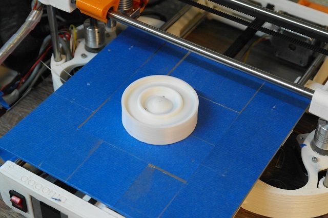

Bon voila ça fait un moment que je travaille sur une 2cv fonctionnelle au 1/6 ème
J'avais pas mal galéré pour faire les jantes
Je m'étais fait un tableau de coordonnées et ensuite je faisais des tours entiers de diviseur, comme de la CN Mais sans CN
http://www.usinages.com/attachments/sam_1677-jpg.134464/

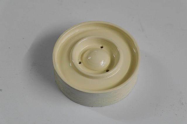

Alors bon je n'avais pas fait la roue de secours mais bien sur il suffit de l'imprimer c'est plus simple
SAM_3784.JPG.da34301386da2f86ae5e72f406b
Avec un coup de peinture on y voit que du feu, j'ai utilisé du PLA 3D premium qui me donne saitsfaction même si il est moins blanc et moins solide que du Filo 3D

Ca me tenterais bien l'impression des pneus en matière flexible mais du coup je ne vais pas pouvoir faire partir les traces des différentes couches je pense ?
Pour monter la jante imprimée avec mes pneus découpés dans des roues de trottinette ça va aller
sam_1689-jpg.135038
On ne verra pas la différence avec mes jantes alu :
sam_1694-jpg.135040
Après c'est sur qu'en 3D je pourrais même faire les marquage sur les flancs des pneus, reste le problème de faire disparaître les stries
