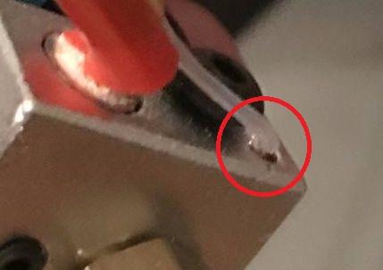

geakpool Posté(e) Décembre 8, 2018 Partager Posté(e) Décembre 8, 2018 Bonjour à tous, je fais appel à la communauté aujourd'hui car je suis dans une impasse. J'ai voulu il y a plusieurs semaines imprimer plusieurs pièces d'une fois (jusqu'à lors je n'avais jamais imprimer que pièce par pièce). Et la, catastrophe, deux heure plus tard je vais voir l'avancement du Print et me rend compte que le PLA à coulé partout par au dessus du HotEnd ... sur la buse, bref tout était "enrobé" de plastique solidifié... Impossible à récupérer sans cassé. J'ai donc démonté mon HotEnd avec buse, et direction poubelle. Je suis parvenu a commandé les pièces d'origine que j'ai remontées. J'ai ressoudé les deux câble blanc et les deux câble rouge du hotend (nouveau), sur les connectique existantes qui partent vers le boitier d'alimentation. Fier de moi, je remonte tout, je démarre la bête et là .... le Logo "HOT" est présent sur mon écran LCD, impossible de rentrer dans un quelconque menu... Je suis complètement épuisé de cette machine qui ne me fait que des pannes... Tous les 15 jours j'ai un nouveau problème, c'est vraiment frustrant.... Ça serait à refaire, j'investirai 1500€ dans une machine plus fiable, mais voilà c'est fait, et il faut bien que je résolve ce problème. Quelqu'un aurait il une éventuelle piste ? Ou aurait déjà eu un cas similaire ? Est-ce possible que j'ai inversé les câbles blanc et/ou rouge ? Il n'y a aucun logo sur les câble pour les différencier ... Cela à-t-il vraiment une importance ? Ou bien est-ce le fruit du hasard et qu'il y a une autre panne qui s'y est rajoutée .... ? Lien vers le commentaire Partager sur d’autres sites More sharing options...

Hervé-34 Posté(e) Décembre 8, 2018 Partager Posté(e) Décembre 8, 2018 Bonjour ! Je ne connait pas trop les écrans tactiles et je ne sais pas ce que veut dire cette alerte ! mais à mon avis ta sonde touche le corps de chauffe et se met " à la masse " ou alors tes soudures se touchent ! juste pour savoir, tu démontes ta sonde de température en écartant bien les deux brins et tu regardes si ça te dit toujours pareil ! Hervé Lien vers le commentaire Partager sur d’autres sites More sharing options...
pascal_lb Posté(e) Décembre 8, 2018 Partager Posté(e) Décembre 8, 2018 (modifié) ou alors tu as trop serré la petite vis qui tient les fils de la thermistance sur le carré chauffant.... ou alors regarde là le morceau de téflon du fil ne rentre pas dans le carré chauffant et ça doit faire contact Modifié (le) Décembre 8, 2018 par pascal_lb Lien vers le commentaire Partager sur d’autres sites More sharing options...

fcollonval Posté(e) Janvier 13, 2019 Partager Posté(e) Janvier 13, 2019 Bonjour à tous, Suite à un démontage pour nettoyer l'extrudeur qui fuyait, j'ai eu le message d'erreur hot. J'ai pensé que le problème venait de la thermistance. Et donc j'ai commandé une nouvelle tête comme @geakpool. Après trois semaines, elle est enfin arrivée. Je remplace l'ancienne par la nouvelle. Et là, j'ai toujours l'indicateur "Hot". Et comme @Milo-CORSIC4, celui ne disparait pas même avec le câble débranché. @Acidounet y a-t-il un moyen de confirmer l'hypothèse de carte mère grillée? Quels sont les tests à réaliser pour obtenir le bon diagnostic? J'ai aussi essayé de recharger le firmware, sans succès. Lien vers le commentaire Partager sur d’autres sites More sharing options...
deamoncrack Posté(e) Janvier 13, 2019 Partager Posté(e) Janvier 13, 2019 (modifié) @geakpool @fcollonval si vous voulez j'ai une carte mère d'origine avec un driver grillé (plus de mouvement sur l'axe Y, 0V sur le potentiomètre) mais tout le reste fonctionne, je peux l'envoyer à l'un d'entre vous pour qu'il la mette à la place de la sienne voir si le problème de chauffe disparaît, au moins vous serez fixés... Modifié (le) Janvier 13, 2019 par deamoncrack Lien vers le commentaire Partager sur d’autres sites More sharing options...

fcollonval Posté(e) Janvier 18, 2019 Partager Posté(e) Janvier 18, 2019 Salut, J'ai bien reçu ta carte mère. Et effectivement, avec la tienne le logo "Hot" n'apparait pas. Direction Alibaba pour en commander une nouvelle (et 3 semaines d'attente de plus ). Merci beaucoup @deamoncrack Je te renvoie la carte la semaine prochaine. 1 Lien vers le commentaire Partager sur d’autres sites More sharing options...
deamoncrack Posté(e) Janvier 18, 2019 Partager Posté(e) Janvier 18, 2019 Yes ! Bon et bien voilà, mystère résolu, si vous êtes dans le même cas sachez que c'est la carte mère qui est grillée...! Lien vers le commentaire Partager sur d’autres sites More sharing options...
