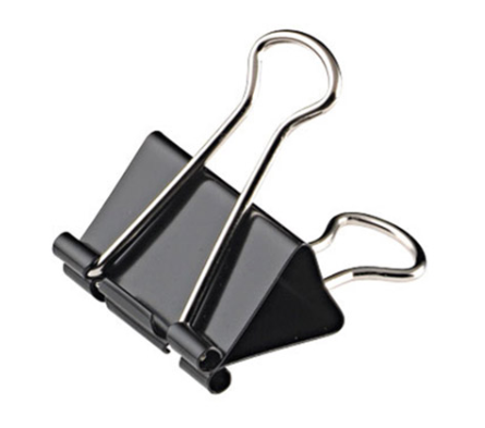

Kirito35 Posté(e) Décembre 16, 2018 Auteur Partager Posté(e) Décembre 16, 2018 Bonjour @Jean-Claude Garnier Merci pour ton aide ;) Je te trouve bien ronchon pour un dimanche lol. Blague à part, j'ai été débordé (les horaires de boulot au Japon ...), mais j'ai eu le temps de lancer un nouveau test. - J'ai calibré la machine avec l'axe Z, puis elle a ajusté automatiquement les autres axes. J'ai aussi démonter la buse en suivant quelques tutos Youtube pour essayer de régler le problème. Résultat, le problème de la buse me semblait réglé. J'ai donc lancer une nouvelle impression et j'ai découvert un autre problème :'( (que j'avais planifié de poster aujourd'hui, même sans ton rappel). Il n'y a pas de matériel pour la dalle d'impression, j'ai donc découper une feuille standard pour la mettre dessus et éviter d'abîmer la dalle. Seulement, la feuille, malgré les encoches, n'est pas restée accrocher, ce qui a entrainer un gros raté d'impression. D'où ma prochaine question, devrais-je imprimer directement sur la dalle ? Ou bien je dois acheter du papier spécifique pour la recouvrir ? En prime, une photo du fail, merci encore pour ton aide ! Lien vers le commentaire Partager sur d’autres sites More sharing options...
Jean-Claude Garnier Posté(e) Décembre 16, 2018 Partager Posté(e) Décembre 16, 2018 Il y a 3 heures, Kirito35 a dit : .. /.. Je te trouve bien ronchon pour un dimanche En fait c'était Samedi, le Dimanche je le suis moins. J'avais quelques raisons d'être énervé, hier matin le Cumulus de la maison s'est mis à la masse d'un coup (en plein milieu d'un print, GRRRR !) Le temps de trouver pourquoi tout était plongé dans le noir, identifier la panne, courir en acheter un autre, sortir le cadavre, retourner chercher les inévitables éléments de plomberie manquants, remonter, toussa toussa...... ça m'a bouffé tout mon Samedi ! GRRR ! Je ne sais pas ce qu'il est sensé y avoir sur ce que tu appelles ta "dalle"... Sur nos bécanes à nous, c'est souvent juste une plaque de verre, et le print colle dessus de lui-même, soit par adhérence naturelle, soit en vaporisant dessus de la laque à cheveux (Vivelle Dop Extra forte) soit en frottant dessus au préalable un bâton de colle Uhu Stick, soit encore en collant dessus du scotch de masquage bleu pour peintre. Entre toutes ces solutions, tu vas trouver ta vie. Je vois avec plaisir que tu vas t'en sortir, tu vas voir ça va te plaire. Lien vers le commentaire Partager sur d’autres sites More sharing options...
Kirito35 Posté(e) Décembre 16, 2018 Auteur Partager Posté(e) Décembre 16, 2018 Décalage horaire qui veut ça J'imagine bien, je comprends pourquoi tu étais de mauvais poil ^^' Pareil, c'est une plaque de verre sur la machine. C'est pas grave du coup si elle est rayée ? Grave, merci pour ton aide, ça m'a sauvé ! Oui, j'espère bien ! Je reviendrais sur ce post pour montrer ma 1ere réussite si ça marche ! Lien vers le commentaire Partager sur d’autres sites More sharing options...
Jean-Claude Garnier Posté(e) Décembre 16, 2018 Partager Posté(e) Décembre 16, 2018 La plaque de verre est sûrement amovible et doit tenir avec des clips d'origine. Nous on la tient avec des pinces à dessin A priori tu ne risques pas vraiment de la rayer, mais c'est du verre très ordinaire (3mm), le jour où c'est trop rayé tu peux t'en faire couper un de la même taille dans n'importe quel magasin de bricolage. Du coup si c'est du verre, utilise plutôt la laque, tu dois bien pouvoir en trouver dans ton pays d'adoption, les geishas en utilisent peut-être. Lien vers le commentaire Partager sur d’autres sites More sharing options...
