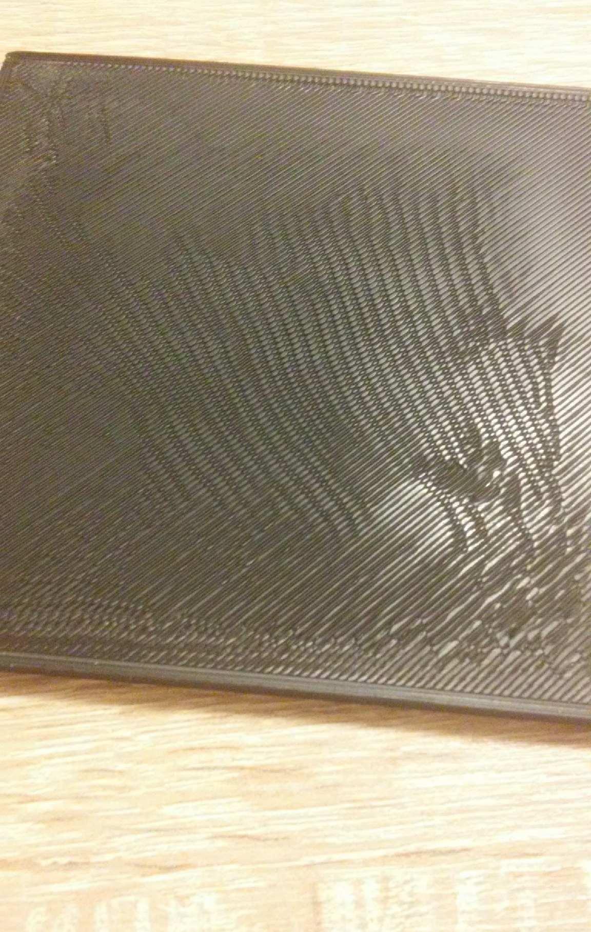

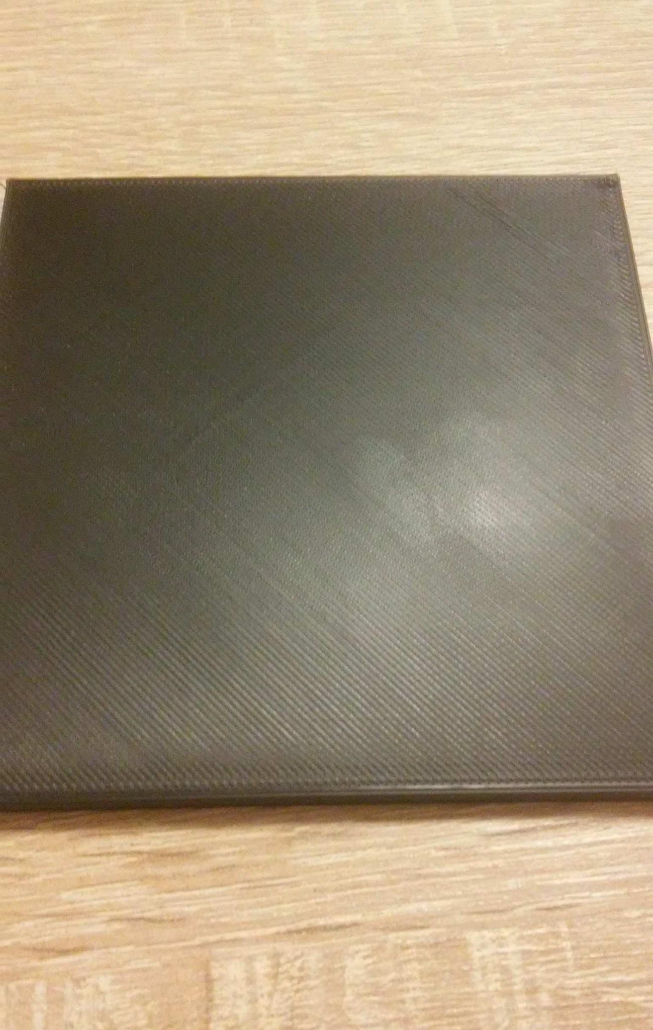

odoc Posté(e) Décembre 9, 2018 Partager Posté(e) Décembre 9, 2018 Bonjour, je suis actuellement en train de tenter de régler l'offset de mon bl touch. Le problème c'est que je me retrouve à choisir entre 2 valeurs, du coup je me demandais si le problème ne viendrait pas d'une autre partie de l'imprimante (sur:sous extrusion). N'ayant pas assez de recul sur ces point, j'en appelle à vos lumières. l'offset est actuellement de -1.42. A -1.43 le fil n'accroche plus à certains endroit et le remplissage est catastrophique. A -1.42, voilà à quoi ressemble la première couche : Par contre c'est effet de "tunnel" disparait une fois les premières couches pleines faites, comme vous pouvez le voir sur la photo du dessus de la pièce : Pour info, ma machine est un clone de la CR10 (avec 2 axes Z) que je viens d'upgrader avec la carte + ecran CR10S. Le pla est celui-ci : https://www.grossiste3d.com/fil-pla-175mm/28-fil-3d-pla-1-kg-175-mm-noir.html Le bed est à 60, la buse à 210. Si jamais vous aviez une ou des idées sur ce que je pourrais changer/tester je suis preneur Merci. Bonne journée, Lien vers le commentaire Partager sur d’autres sites More sharing options...
Lecoyote Posté(e) Décembre 9, 2018 Partager Posté(e) Décembre 9, 2018 (modifié) Franchement -1,43 ou -1,42 c'est pareil... Le réglage n'est pas si précis que ca. D'aileurs, -1,43 c'est plus bas que -1,42... Donc si ca ne tient pas à -1,43, ca devrait se décoller encore plus à -1,42. Pour moi si ça se décolle, c'est que ce n'est pas assez écrasé. Essaye à -1,5 ou -1,6 et ça devrait être mieux. Modifié (le) Décembre 9, 2018 par Lecoyote Lien vers le commentaire Partager sur d’autres sites More sharing options...
odoc Posté(e) Décembre 10, 2018 Auteur Partager Posté(e) Décembre 10, 2018 Il y a 12 heures, Lecoyote a dit : Franchement -1,43 ou -1,42 c'est pareil... Le réglage n'est pas si précis que ca. D'aileurs, -1,43 c'est plus bas que -1,42... Donc si ca ne tient pas à -1,43, ca devrait se décoller encore plus à -1,42. Pour moi si ça se décolle, c'est que ce n'est pas assez écrasé. Essaye à -1,5 ou -1,6 et ça devrait être mieux. Ok, je me posais justement la question de savoir à quel point c'était significatif de régler à 0,01 près. Pour le fait que ça se décollait, en fait j'avais plutot l'impression que la buse étant trop bas, elle embarquait le filament au passage. Je vais refaire des essais en changeant aussi la température et le filament histoire d'être sur (il me reste un fond de 3D870 pour comparer) Lien vers le commentaire Partager sur d’autres sites More sharing options...
odoc Posté(e) Décembre 16, 2018 Auteur Partager Posté(e) Décembre 16, 2018 Pour info le problème semble venir du filament en lui-même qui est un peu chiant. Aucun soucis de réglage avec le 3D870 et d'autres filaments de grossite3D (même le bois est ok). J'ai réussi à trouver de bonnes conditions pour ce filament, à savoir qu'il faut rapprocher un peu plus la buse (-1.3 ou -1.2) et diminuer la température. (les offsets sont différents de mon premier post suite au changement de buse pour un autre problème) Lien vers le commentaire Partager sur d’autres sites More sharing options...
