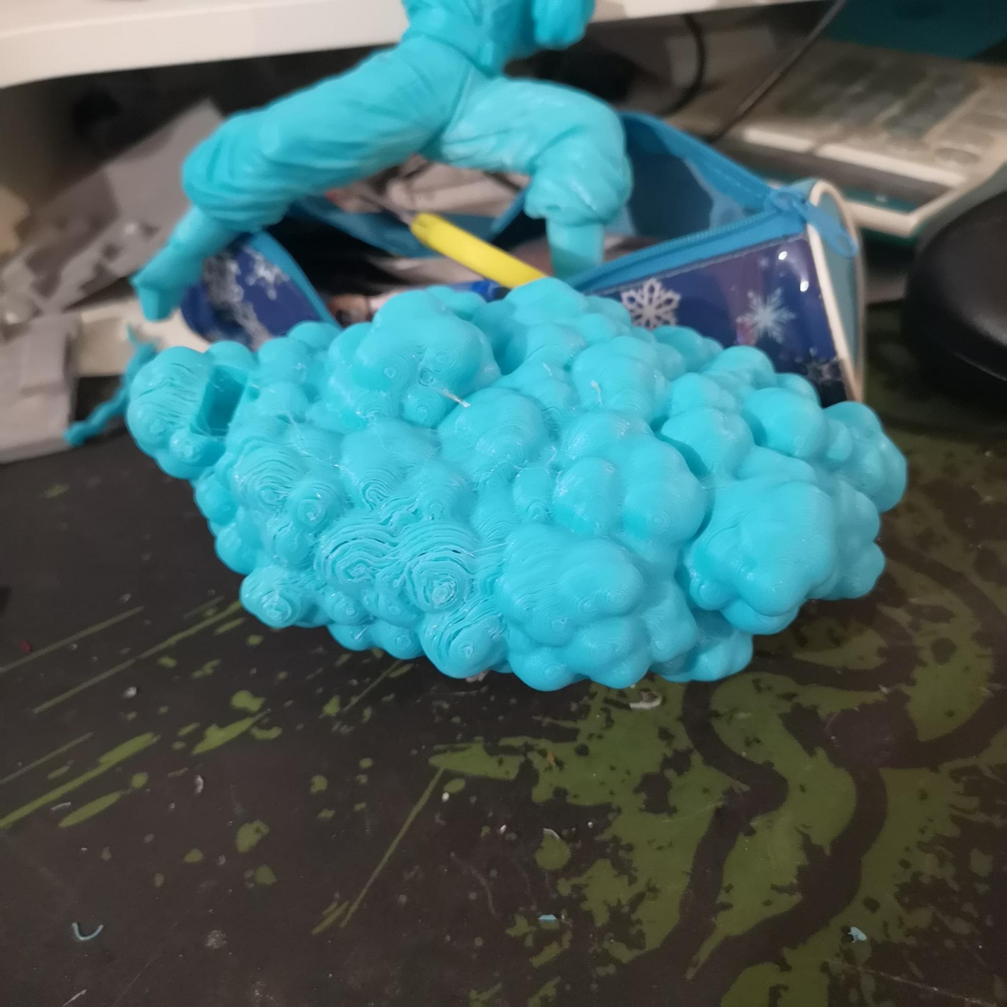

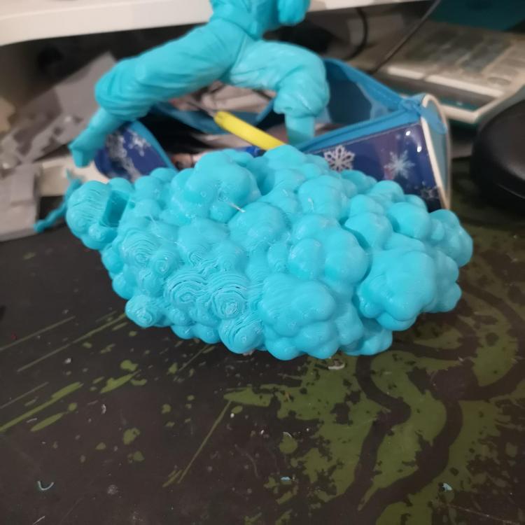

probleme de couche
frogger
Il y a 7 heures, frogger a dit :
je trouve pas pourquoi sur certain endroit on dirait qu il manque du fils .
est ce que tu as ton extrudeur qui "claque" à ces endroits ?
Lien vers le commentaire
Partager sur d’autres sites
