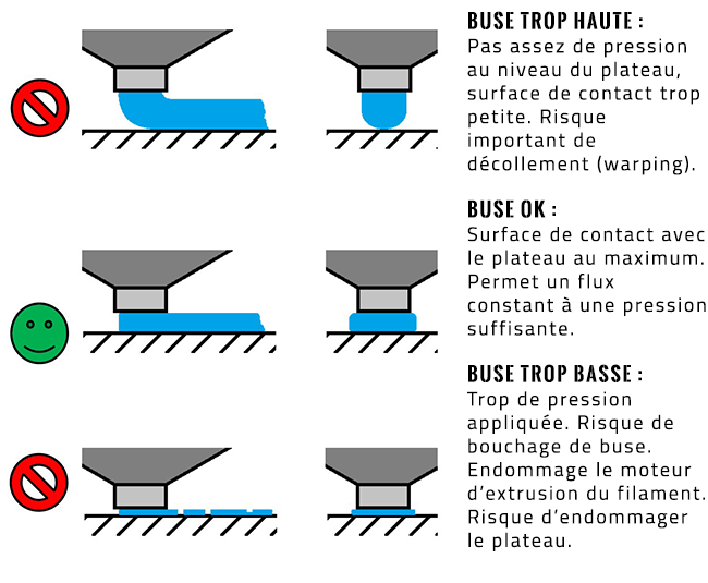

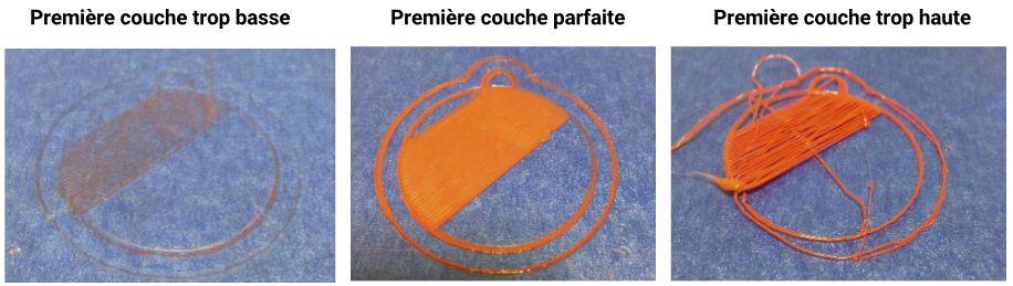

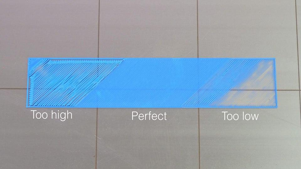

Couche trop écrasé ! En tout cas, c'est ce que je vois là... tout de suite...
Cela fait forcer le moteur et l'extrudeur !
Du coup quand il pousse le filament... cela force... et l'extrudeur claque... pas plus compliqué que cela.
C'est ce que je vois... mais comme toujours... rien n'est certain... il manque encore une chose essentielle : les paramètres d'impression (exemple : distance de rétractation).
