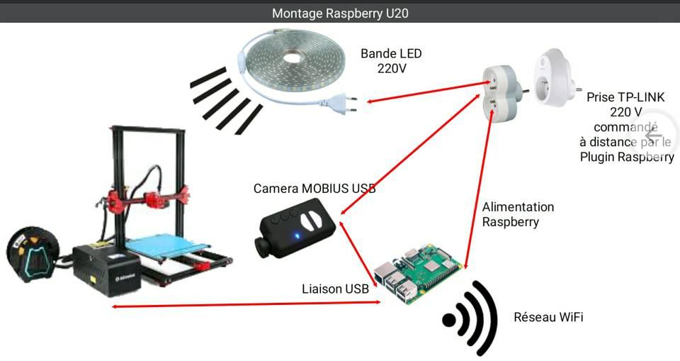

Après avoir lu plusieurs façon de réaliser la chose, j'en fais le résumé dans le schéma ci dessous pour réaliser mon installation :
55214d0d25cd63c336db0c9b57d10261.jpg&key=30c6d8d98f47cad661b133a8144086933833e9de3a9e9ff2c105a788e805b02b
J'envisageait d'alimenter les LED en 24v à partir de l'alim U20, mais le 220v sera plus facilement commandable directement par le TP-Link à mon avis.
Qu'en pensez vous ?
Merci.

J'en pense que si ton Pi est branché sur la même multiprise que ta bande de Led, il va y avoir un problème quand tu va les éteindre via le TP-Link...
Sinon, sur le PI, tu as des ports GPIO qui te permettent d'alimenter (en 5V) et de contrôler la couleur, l'intensité, l'allumage et l'extinction bien sur (si tu peux avec la bande de led que tu as)
Peut être moins coûteux que l'achat du TP-Link. Sauf si tu pense éteindre et allumer la U20 via ton Octoprint 😉 la ça devient intéressant 😉 (mais ne branche pas ton pi dessus ^^)

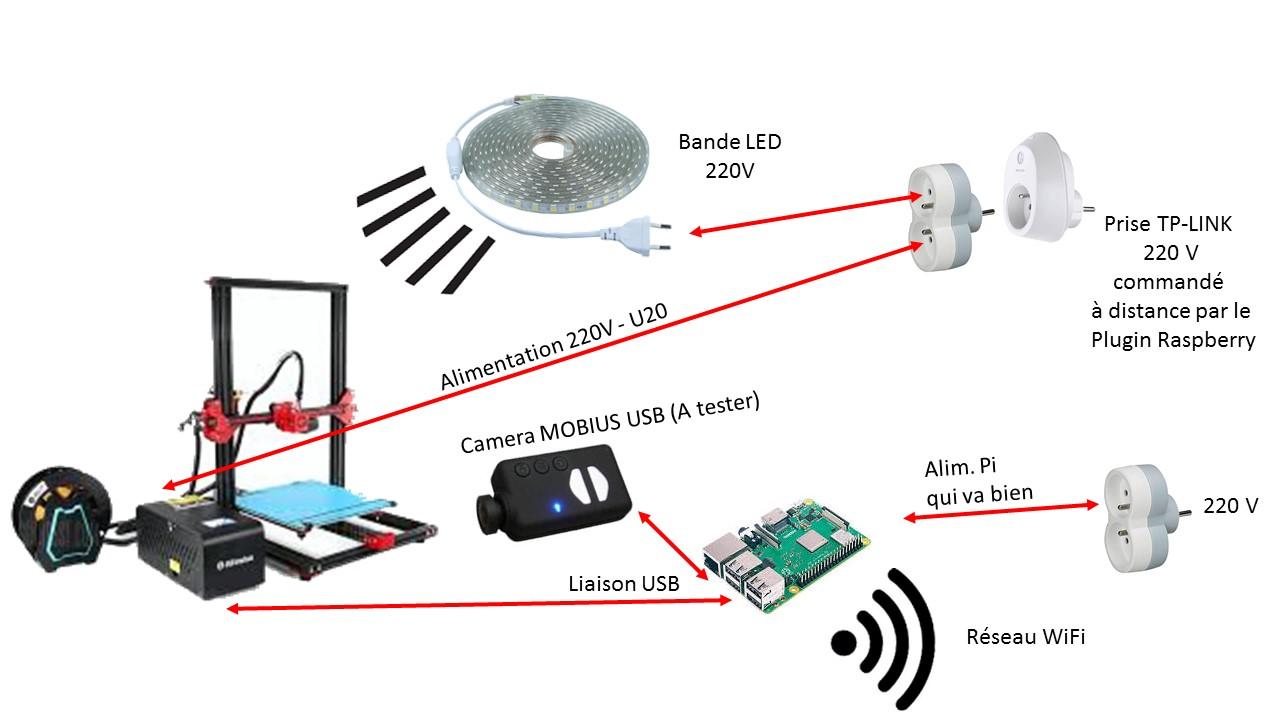

Ah oui, c'est pas idiot.
Ce qui veut dire qu'il faut tout le temps laisser le Raspberry allumé donc ?
Sauf peut être que si j'allume le TP-Link avec l'APP du Smartphone, le Raspberry s'allume et je passe dessus pour envoyer les STL...
OK, sauf que je perd l'allumage et l'extinction auto par le Pi dans ce cas...
Ça serai plutôt ça alors :
Sinon, je dois commander une bande de LED. Le TP-Link, je viens de le recevoir aujourd'hui.
Je me tâte donc pour prendre du 5V branché sur le Raspberry (Combien de W maxi ?), 24 V sur l'alim de la U20 ou direct du 220V ...
Bref je cogite...
