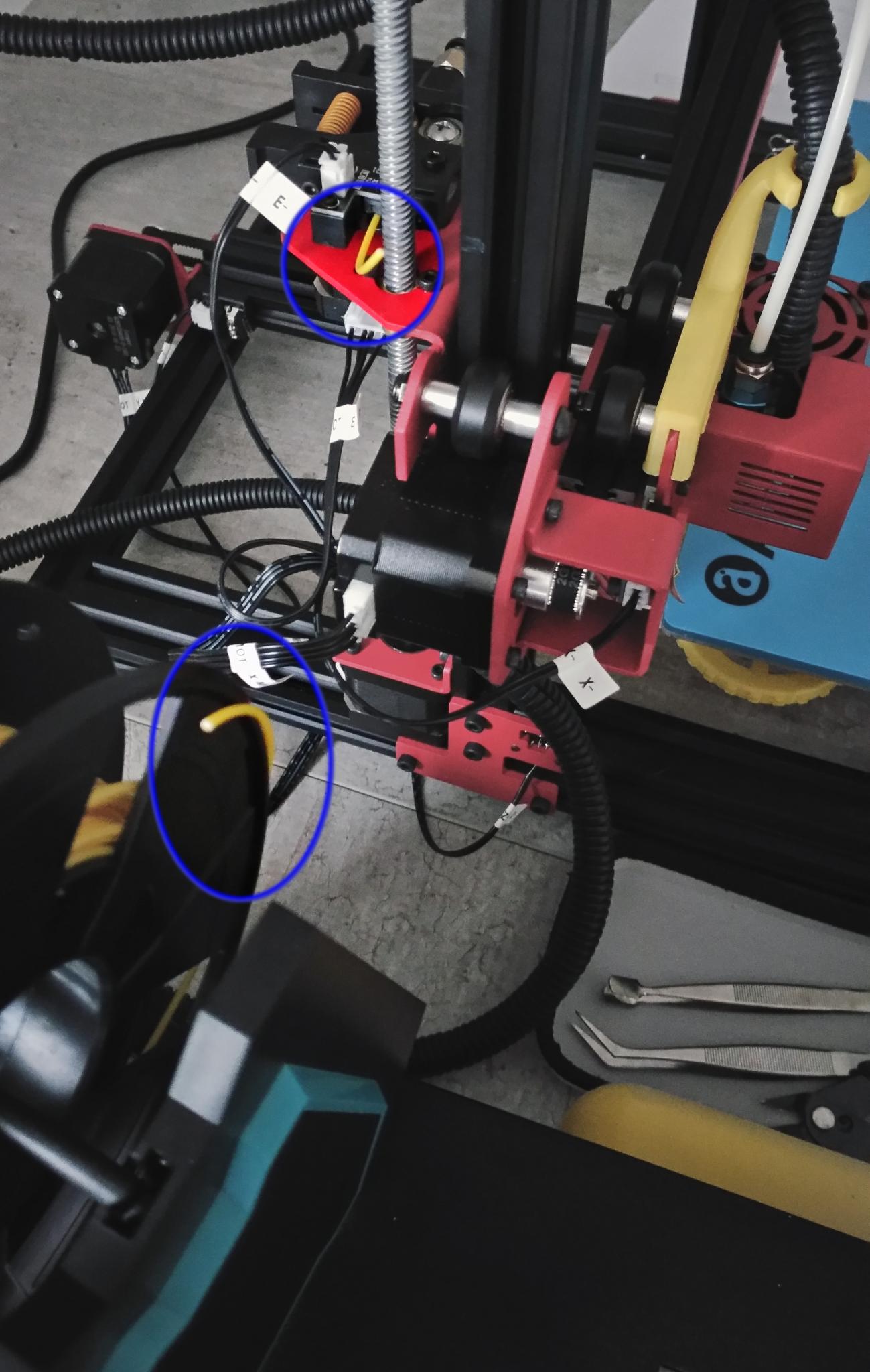

fredondem Posté(e) Décembre 15, 2018 Partager Posté(e) Décembre 15, 2018 Bonjour, De retour dans ma pièce en soul sol ce midi et là j'ai retrouvé le filament cassé (pour la deuxième fois cette semaine) Pièce à 18° et 48% d'humidité. C'est ça ? Lien vers le commentaire Partager sur d’autres sites More sharing options...

fredondem Posté(e) Décembre 15, 2018 Auteur Partager Posté(e) Décembre 15, 2018 Oui, j'ai lu pas mal de chose sur le sujet. Je craignais en effet y être confronté à un moment donné vu la pièce, mais je pensais pas cela pouvais casser comme ça. Effectivement le filament est à l'air libre depuis bien une semaine, voire deux. Ça va être bien c****t de retirer le filament à chaque fois. Je vais gamberger un caisson à filament. J'attends mes sachets de gel silicate. A+ Lien vers le commentaire Partager sur d’autres sites More sharing options...

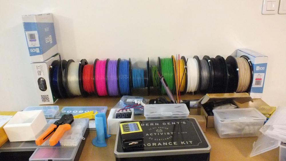

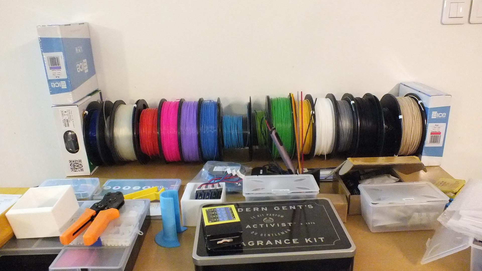

rmlc460 Posté(e) Décembre 17, 2018 Partager Posté(e) Décembre 17, 2018 Mouais, mais tout de même: j'ai actuellement une vingtaine de bobines ouvertes de toute marque (Esun, Octofiber, Acccreate, Machine3D, Grossiste3D, Emotion-Tech, Sunlu, etc...) dont certaines ont près de 3 ans. Elles sont toutes à l'air libre, dans mon salon, qui n'est pas chauffé la nuit, pas dans leurs sachets plastiques. Et sur la table, à côté, il y a une petite boite avec tous les sachets de dessicants ! Et je n'ai encore jamais entendu les petits claquements dont parlent certaines personnes au niveau de la buse. Eh bien je n'ai noté aucune cassure suspecte. Bien sur, il y a des différences de qualité entre tous ces fils (qui à mon avis proviennent plus des colorants employés, par exemple, j'ai du "bois" de chez Acccreate qui est très fragile), mais même les toutes premières, les Octofiber, qui datent de ma Disco200 sont encore parfaites. Alors... Tiens, comme je suis un malade des couleurs, il me manque un vert foncé, va falloir que je me remette en chasse !! 1 1 Lien vers le commentaire Partager sur d’autres sites More sharing options...
