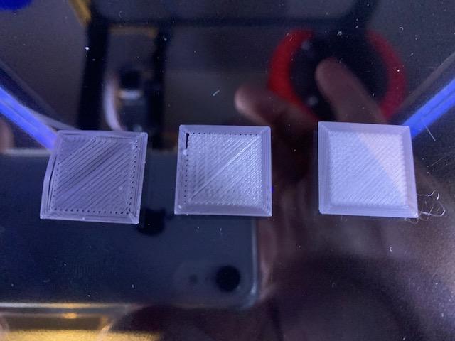

David590 Posté(e) Décembre 16, 2018 Auteur Partager Posté(e) Décembre 16, 2018 Tiens que penses tu de ces photos ? 36 points de palpation Le résultat de ce test résume tout mon problème, peut importe le bed penché à gauche ou à droite, la couche de droite est toujours nettement plus écrasé Je vais vraiment commencer à déprimer, quasi 1 semaine que je bloque sur ce problème, à l'aide Lien vers le commentaire Partager sur d’autres sites More sharing options...

David590 Posté(e) Décembre 20, 2018 Auteur Partager Posté(e) Décembre 20, 2018 (modifié) Bon, ça y est j'ai trouvé C’était le bed un peu trop souple à cause de ses ressorts Quand j'ai remarqué que le fait de serrer plus fort les molettes atténuait le problème, je n'ai pas chercher à comprendre j'ai tout viré pour tout bloquer avec écrous, contre écrous... J'ai maintenant un bed fixe sans réglage, je l'ai réglé le plus droit possible et le bl touch fait le reste Avec les mouvements rapide du plateau, il suffit de vraiment pas grand chose, disons à peine 0.05mm en hauteur pour faire des différences sur la première couche Je pense même que le câble du bed qui se trouve à gauche suffisait à relever légèrement mon coté droit, d'où mon problème toujours un peu trop écrasé à droite, surtout sur mon bed en 500x500 car les vis ne sont pas aux extrémités, elle sont au même endroit que sur les s3 et donc ça peux faire un effet de levier Je suis à la 3e impression d'une pièce de 41cm x 10cm et le bl touch corrige incroyablement bien, première couche magnifique sur toute la longueur, c'est quand même impressionnant de voir comment c'est précis, sur ma s5 avec un plateau aussi déformé, c’était impossible de faire sans bl touch, du moins pour les grandes pièces Modifié (le) Décembre 20, 2018 par David590 Lien vers le commentaire Partager sur d’autres sites More sharing options...
