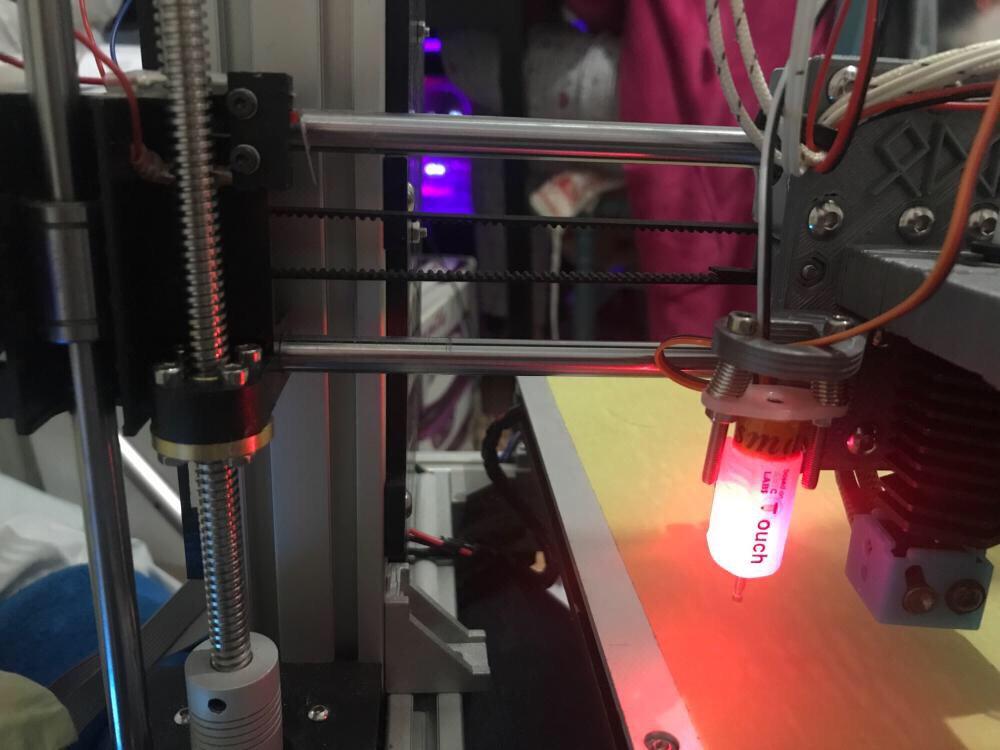

sel13015 Posté(e) Décembre 16, 2018 Partager Posté(e) Décembre 16, 2018 Bonjour, J'ai un soucis avec le Bltouch.Quand je lance le réglage du lit (G28). Il fait le home des axes mais le premier point palpage est à x:0 et y:0.Comment ça se fait ? Lien vers le commentaire Partager sur d’autres sites More sharing options...
Maeke Posté(e) Décembre 16, 2018 Partager Posté(e) Décembre 16, 2018 Alors déjà le réglage du lit c'est pas G28, ça c'est le home. L'étalonnage du plateau, c'est G29 Lien vers le commentaire Partager sur d’autres sites More sharing options...
sel13015 Posté(e) Décembre 16, 2018 Auteur Partager Posté(e) Décembre 16, 2018 Pour faire un G29, il faut faire un G28. Quand je fais un G28, les axes x et y se mettent en butée.L’axe z veut palper mais il est dans le vide. Je veux régler ce problème ?Envoyé de mon iPhone en utilisant Tapatalk Lien vers le commentaire Partager sur d’autres sites More sharing options...
Maeke Posté(e) Décembre 16, 2018 Partager Posté(e) Décembre 16, 2018 ça veut simplement dire que le firmware n'est pas adapté. Primo si tu veux un bl ou 3d touch, il faut Marlin obligatoirement, ça n'est pas pris en charge par le firmware d'origine, ensuite dans le configuration.h de Marlin il faut activer le safe homing Lien vers le commentaire Partager sur d’autres sites More sharing options...
sel13015 Posté(e) Décembre 16, 2018 Auteur Partager Posté(e) Décembre 16, 2018 Je sais qu’il faut marlin et je sais qu’il faut activer le safe homing. Il est déjà activé Voulez vous que je mets en pièces jointes mon fichier configuration.h ? Envoyé de mon iPhone en utilisant Tapatalk Lien vers le commentaire Partager sur d’autres sites More sharing options...
Maeke Posté(e) Décembre 16, 2018 Partager Posté(e) Décembre 16, 2018 nop, je te conseilles juste de lire ça. Marlin119 sur anet.7z Et pas la peine de vouvoyer. 1 Lien vers le commentaire Partager sur d’autres sites More sharing options...
