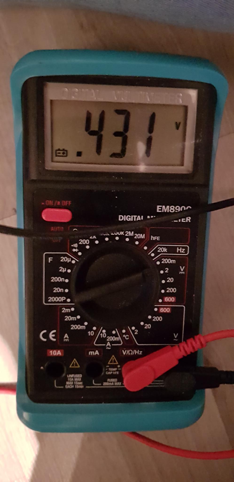

leomahe Posté(e) Décembre 18, 2018 Auteur Partager Posté(e) Décembre 18, 2018 Alorsjai essaye Il y a 1 heure, deamoncrack a dit : Si tout le reste est bon, oui ! Mais ne mets pas la charrue avant les bœufs, d'abord essaye, et ensuite on analyse les résultats pour en tirer des solutions. Je note que tu as une grande tendance à t'éparpiller, il faut être méthodique pour déterminer une panne, faire les choses dans l'ordre et procéder par élimination, ensuite on avise pour solutionner. Mais si tu teste tout dans le désordre et que tu cherches la solution avant d'avoir la cause, on y arrivera jamais ! Alors Jai inversé les connectiques y et z et celle de laxe y sur le z ne fonctionne pas nn pmus alors le probleme ne vien pas du moteur Lien vers le commentaire Partager sur d’autres sites More sharing options...
deamoncrack Posté(e) Décembre 18, 2018 Partager Posté(e) Décembre 18, 2018 Ok, donc on peut exclure un problème de moteur effectivement. Du coup maintenant, teste les voltages des drivers comme expliqué à la page précédente. Lien vers le commentaire Partager sur d’autres sites More sharing options...
leomahe Posté(e) Décembre 18, 2018 Auteur Partager Posté(e) Décembre 18, 2018 Je n'obtient pas du tt les valeur que tu ma donnée Lien vers le commentaire Partager sur d’autres sites More sharing options...
deamoncrack Posté(e) Décembre 18, 2018 Partager Posté(e) Décembre 18, 2018 Tu obtiens ce résultat sur tous les potentiomètres ou juste sur le Y Lien vers le commentaire Partager sur d’autres sites More sharing options...
leomahe Posté(e) Décembre 18, 2018 Auteur Partager Posté(e) Décembre 18, 2018 Sur tout Lien vers le commentaire Partager sur d’autres sites More sharing options...
leomahe Posté(e) Décembre 18, 2018 Auteur Partager Posté(e) Décembre 18, 2018 Ducoup la je suis perdu ... Lien vers le commentaire Partager sur d’autres sites More sharing options...
deamoncrack Posté(e) Décembre 18, 2018 Partager Posté(e) Décembre 18, 2018 Je viens de comprendre en regardant ta photo ! Si je vois bien ton multimètre est réglé sur 2V, mets le sur 20V et tu devrai avoir les bonnes mesures ! Lien vers le commentaire Partager sur d’autres sites More sharing options...
leomahe Posté(e) Décembre 18, 2018 Auteur Partager Posté(e) Décembre 18, 2018 En continu ? Lien vers le commentaire Partager sur d’autres sites More sharing options...
