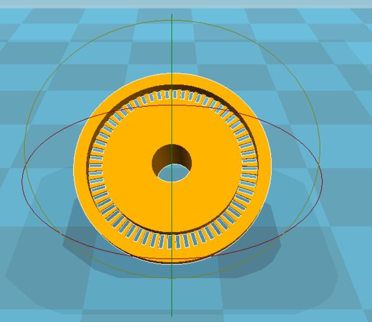

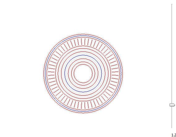

tieum40012 Posté(e) Janvier 27, 2016 Partager Posté(e) Janvier 27, 2016 bonjour, je souhaite imprimer la piece mis en piece jointe, et je ne vois pas les ailettes quand je regarde les couches.. est ce que vous pouvez m aider? il y a quelque chose que j ai mal fait? merci d avance de votre aide sylvain2.STL Lien vers le commentaire Partager sur d’autres sites More sharing options...
OlivierG Posté(e) Janvier 27, 2016 Partager Posté(e) Janvier 27, 2016 (modifié) Pas de problème chez moi C'est une roue codeuse ? Robotique ? Modifié (le) Janvier 27, 2016 par OlivierG Lien vers le commentaire Partager sur d’autres sites More sharing options...
tieum40012 Posté(e) Janvier 27, 2016 Auteur Partager Posté(e) Janvier 27, 2016 oui c est une roue codeuse, c est pour un volant logitech g27, regarde les couches, ca affiche bien chez moi comme toi, mais quand je regarde les couche j ai pas les ailettes qui s imprime.. Lien vers le commentaire Partager sur d’autres sites More sharing options...

tieum40012 Posté(e) Janvier 27, 2016 Auteur Partager Posté(e) Janvier 27, 2016 (modifié) en la mettant a plat , ou incliner ca change rien, je vois les ailettes qu a partir de 3cm de diamètre environ...en impression je parle, en regardant les couches..la piece en fait 1,5... Modifié (le) Janvier 27, 2016 par tieum40012 Lien vers le commentaire Partager sur d’autres sites More sharing options...
Commando Posté(e) Janvier 27, 2016 Partager Posté(e) Janvier 27, 2016 (modifié) là c'est peut être un problème de finesse des ailettes en *3 ça passe Modifié (le) Janvier 27, 2016 par Commando Lien vers le commentaire Partager sur d’autres sites More sharing options...
Skanif Posté(e) Janvier 27, 2016 Partager Posté(e) Janvier 27, 2016 Les ailettes ne sont pas assez grosses, chez moi ça ne s'affiche pas en dessous de 2mm d'épaisseur. Lien vers le commentaire Partager sur d’autres sites More sharing options...
tieum40012 Posté(e) Janvier 27, 2016 Auteur Partager Posté(e) Janvier 27, 2016 j atteins les limites de la machine c est ca? il n y a pas de solution? Lien vers le commentaire Partager sur d’autres sites More sharing options...
Skanif Posté(e) Janvier 27, 2016 Partager Posté(e) Janvier 27, 2016 C'est à cause de la buse elle fait 0.4 elle ne peut donc pas imprimer en dessous de cette valeur (maintenant je ne sait pas pourquoi en dessous de 2mm ça ne marche pas chez moi). tu as 2 solution, changer de buse pour du plus petit ou changer ta pièce en mettant moins d'aliettes et en les faisant plus grosses en largeur Lien vers le commentaire Partager sur d’autres sites More sharing options...
tieum40012 Posté(e) Janvier 27, 2016 Auteur Partager Posté(e) Janvier 27, 2016 si je change la buse par une plus petite comment faire les motifs dans cura pour que je vois les ailettes dans les couches? et je peux pas faire plus grosse la piece ou les ailettes car c est pour calibrer le volant, je pense pas que ca fonctionne si c est plus gros.. en tout cas merci de votre aide... Lien vers le commentaire Partager sur d’autres sites More sharing options...

lefresh Posté(e) Janvier 28, 2016 Partager Posté(e) Janvier 28, 2016 tu as essayé d'augmenter l'épaisseur des ailettes? Si ça tombe tu n'es pas obligé d'avoir aussi fin. Tant que le pas est respecté l'épaisseur doit pouvoir être plus importante? Ensuite, a mon avis tu dois découper ta pièce en deux. Une partie avec la roue qui s'emboite avec l'arbre.. Lien vers le commentaire Partager sur d’autres sites More sharing options...
lefresh Posté(e) Janvier 28, 2016 Partager Posté(e) Janvier 28, 2016 Avec Slic3r, j'ai les ailettes qui apparaissent. Lien vers le commentaire Partager sur d’autres sites More sharing options...
tieum40012 Posté(e) Janvier 31, 2016 Auteur Partager Posté(e) Janvier 31, 2016 j ai essayer de l imprimer mais les ailettes sont trop fine, et l imprimante ne les fait pas..je pense que ce n est pas possible, je vous tiens au courant si je trouve une solution... Lien vers le commentaire Partager sur d’autres sites More sharing options...
