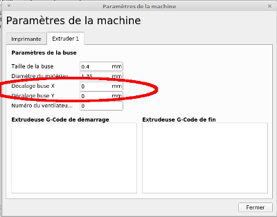

jfsauze@orange.fr Posté(e) Décembre 18, 2018 Partager Posté(e) Décembre 18, 2018 Bonjour, J'ai récemment remplacé la tête d’impression de ma CR-10 S par une E3DV6, tout marche nickel sauf que lorsque je fait un auto home la buse a changée de place sur les 3 axes. Il y a quelqu’un qui pourrait m'aider à retrouver la bonne position ? Lien vers le commentaire Partager sur d’autres sites More sharing options...

Titi78 Posté(e) Décembre 19, 2018 Partager Posté(e) Décembre 19, 2018 bonjour, je suis débutant alors prend mes infos avec des pincettes ! je ne pense pas que le xy soit un problème par contre si ta buses est trop longues pour éviter de taper le plateau quand celui-ci est descendu a fond avec les molettes de réglage du plateau il faut remonter le capteur du Z. il existe sur thingiverse des Z stop ajustable qui permettent de relever le capteur https://www.thingiverse.com/thing:2780362 Lien vers le commentaire Partager sur d’autres sites More sharing options...
trotro Posté(e) Décembre 19, 2018 Partager Posté(e) Décembre 19, 2018 Bonjour, Pour recentrer la buse dans Cura, c'est ici : Lien vers le commentaire Partager sur d’autres sites More sharing options...
jfsauze@orange.fr Posté(e) Décembre 21, 2018 Auteur Partager Posté(e) Décembre 21, 2018 Merci trotro, je vais essayer de m'en sortir avec ça . Lien vers le commentaire Partager sur d’autres sites More sharing options...
