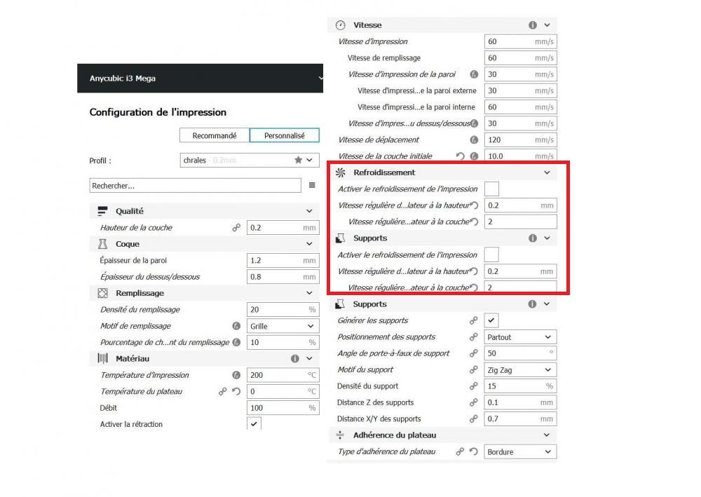

Chrales Posté(e) Décembre 19, 2018 Partager Posté(e) Décembre 19, 2018 (modifié) Bonjour a tous, J'ai le même soucis que toi, 1 ans que j'imprime sans aucun soucis d'accroche (quelques warping mais rien d'anormal). Récemment j'ai changé le ventilateur de la tête d'impression et les moteurs controller (tmc2208). Les réglages de l'imprimante sont bon, plateau, extraction filament, mouvements....... J'ai essayé plein de réglages, température plateau et buse, aux extrêmes même mais rien n'y fait, ce fichu plateau ne fait rien adhérer. J'imprime sur une I3 mega ultrabase, pla et abs même résultat. J'ai également remis un ancien plateau, changé car un petit bout de matière en était partit mais c'est pareil pour l’adhérence Je n'ai jamais eu ce problème et me demande si ça ne viendrait pas d'un paramètre sur cura? ( je ne vois plus que ça, je vous met un screen ) Ps: ne pas regarder les températures sur le screen^^ Modifié (le) Décembre 19, 2018 par Chrales Lien vers le commentaire Partager sur d’autres sites More sharing options...
fran6p Posté(e) Décembre 19, 2018 Partager Posté(e) Décembre 19, 2018 Euh N'y aurait-il pas un bug là? Quelle matière imprimes-tu pour ne pas utiliser la ventilation (hormis la première couche)? Lien vers le commentaire Partager sur d’autres sites More sharing options...
Chrales Posté(e) Décembre 20, 2018 Partager Posté(e) Décembre 20, 2018 Normalement c’est pas obligatoire pour le pla et desactivé aux premières couches sur l’abs mais j’ai essayé avec et sans, ça ne change rien.. Hier j’ai reglé une fois de plus mon plateau, ça accroche mieux mais c’est parce que le filament s’écrase dessus Lien vers le commentaire Partager sur d’autres sites More sharing options...
rmlc460 Posté(e) Décembre 20, 2018 Auteur Partager Posté(e) Décembre 20, 2018 (modifié) Par défaut, on ne ventile jamais la première couche, le ventilo s'enclenche à la 2ème. Bon, pour l'instant, pas mieux que toi, @Chrales. Le 1er qui trouve la soluce a gagné un père noël en pain d'épice ! A propos, si tu te présentait dans la rubrique idoine, et que tu remplissais ton profil, ce serait sympa!! Modifié (le) Décembre 20, 2018 par rmlc460 Lien vers le commentaire Partager sur d’autres sites More sharing options...
