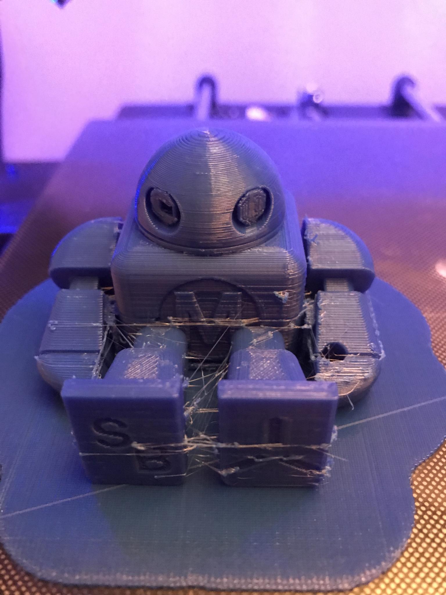

rmlc460 Posté(e) Décembre 20, 2018 Auteur Partager Posté(e) Décembre 20, 2018 (modifié) Pas encore raccordé en USB ! Mais pour te répondre, oui, faut que je mette une autre buse, et non, je n'ai pas trop poli, tout simplement parce que d'un bout à l'autre, le fil est dans le tube PTFE... Quant au fil, bien sur que j'en ai une tripotée, et que j'en ai essayé d'autres... Le nettoyage à l'alcool à brûler n'a rien donné de concluant. J'ai pas encore essayé avec de la Uhu. J'attends le 3DLAC... Quant à mon plateau, il n'est pas complètement plat, à quelques 10èmes près, mais jusqu'à présent j'arrivais sans difficulté à compenser, et même en réglant la zone ou ça imprime, rien à faire. Et si j'écrase trop, c'est carrément derrière le passage de la buse que le fil se soulève immédiatement ! J'ai jamais vu ça! Et puis, le pb, c'est qu'avant mon démontage de la tête, tout allait pour le mieux. C'est ce qui me perturbe le plus. Alors, la buse, peut-être; admettons... Modifié (le) Décembre 20, 2018 par rmlc460 Lien vers le commentaire Partager sur d’autres sites More sharing options...

Hervé-34 Posté(e) Décembre 20, 2018 Partager Posté(e) Décembre 20, 2018 Bonsoir à tous ! Bonsoir @rmlc460 je n'ai pas trop d'idée ! mais je voulais te dire un truc, mais ça tombe à plat ! j'ai eu des problèmes d'adhésion, à cause d'une buse ! je dirai même de la forme d'une buse ! Sur mon iTopie je me suis toujours servi de buses, comment dire, avec une forme de 6 pans et après, la pointe et la sortie filament ! et ça allait toujours très bien ! un jour j'ai changé pour une buse pointue presque dès le début, je ne sais pas si tu vois ce que je veut dire ! mais avec celle là, impossible de coller au bed ! ça faisait comme toi, le fil glissait sur le bed et faisait une queue de cochon sur la buse ! dès que j'ai re changé la buse impec !! Hervé Lien vers le commentaire Partager sur d’autres sites More sharing options...

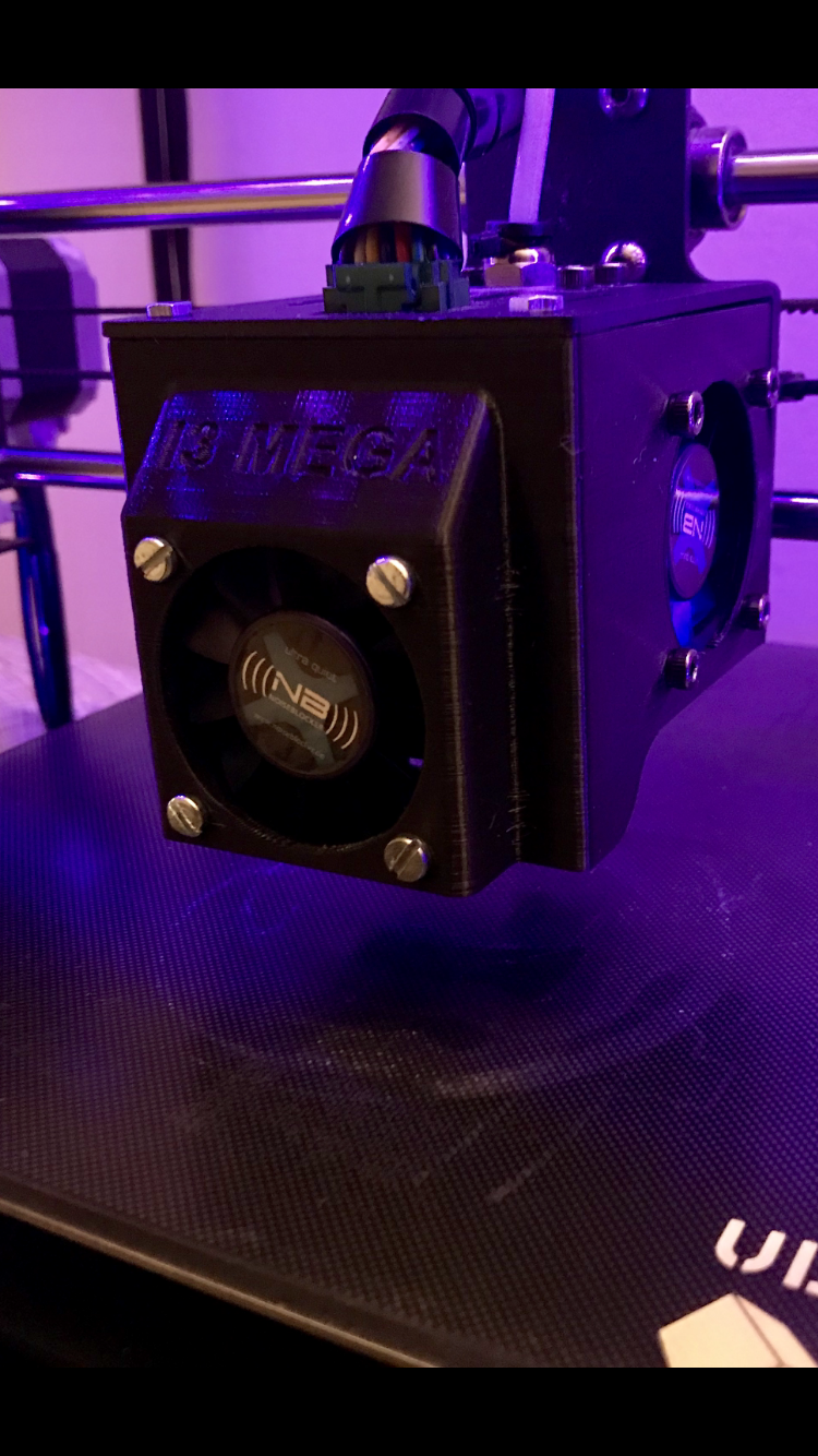

Chrales Posté(e) Décembre 22, 2018 Partager Posté(e) Décembre 22, 2018 Bonjour, Du nouveau, j'ai changé la buse, même si ça fait pas de mal, ça n'a rien changé. ( https://www.amazon.fr/gp/product/B07H4HMXN5/ref=oh_aui_detailpage_o01_s00?ie=UTF8&psc=1 ) Par contre maintenant j'imprime en radeau pour les premières couches et ça fonctionne comme ça. C'est ma solution pour le moment. Egalement je viens de lancer l'impression de ce fichier https://www.thingiverse.com/thing:2823129 pour changer le deuxième ventilateur de la tête d'impression qui fait comme un bruit de frottement depuis peu, je pense qu'il est mort car en le démontant et l'alimentant sans que rien ne vienne toucher les pales ça fait le même bruit. J'ai commandé 2 ventilo comme cela https://www.amazon.fr/noiseblocker-XM1-Noiseblocker-BlackSilentFan-40mm/dp/B002DG1QUM/ref=sr_1_3?ie=UTF8&qid=1545469192&sr=8-3&keywords=noiseblocker qui arrive dans la journée, je vous mettrais quelques photos une fois le tout installé. J'attend aussi le ventilo de l'alimentation pour terminer avec une imprimante quasiment silencieuse @rmlc460 merci pour ta réponse, je m’attelle a ma présentation ^^ L'impression d'hier avec le radeau, en pla 0.2mm, buse à 200°C et plateau à 50°C Lien vers le commentaire Partager sur d’autres sites More sharing options...
Chrales Posté(e) Décembre 23, 2018 Partager Posté(e) Décembre 23, 2018 Voila le changement de la tête d'impression avec les nouveaux ventilo "low noise". Depuis plus de soucis d'accroche plateau Lien vers le commentaire Partager sur d’autres sites More sharing options...
Shinichi Posté(e) Décembre 24, 2018 Partager Posté(e) Décembre 24, 2018 Je n'ose imaginer proposer la bonne solution mais en discutant ce week end j'ai découvert qu'un ami se plaignait lui aussi que tout se décollait. En refaisant la procédure de lancement d'un print je me suis apercu qu'il dégraissait tres mal son plateau (un coup d'eau au mieux et hop). Derriere il mettait des kg de laque mais rien n'y faisait. Ton produit dégraissant n'a t il pas changé de formule lui aussi et dégraisserait moins bien la plaque? Lien vers le commentaire Partager sur d’autres sites More sharing options...
Ayahuasco Posté(e) Décembre 24, 2018 Partager Posté(e) Décembre 24, 2018 Vous vous evertuez a nettoyer votre plateau par tous les degraissant, nettoyant possibles... Travaillant dans les matieres plastiques, votre approche du probleme me semble erronée. Avec des moules plastique , pour que la piece ne colle dans le moule, il faut que celui ci soit hyper propre. De ce postulat, je me contente de mettre un coup de laque avant chaque print, en ayant pris soin de polir la laque du precedent print pour egaliser la surface . Pas la peine d'essayer de se regarder dans le miroir ikea, il est tout crade.. Jamais gras, ni poussiereux , ( entendons nous bien ) mais plein de residu de laque je compare cela a la soudure d'un fil etamé et l'autre pas..... Lien vers le commentaire Partager sur d’autres sites More sharing options...

rmlc460 Posté(e) Décembre 24, 2018 Auteur Partager Posté(e) Décembre 24, 2018 Moi, je veux bien ne pas nettoyer, c'est ce que je fais de temps en temps. Mais bon, si on veut que la face côté vitre soit brillante et nickel, si c'est dégueu, ça le fait pas... Et quand c'est une priorité, bien obligé de nettoyer à l'eau chaude et d'enlever tous les résidus des anciens prints. Et de toute manière, ne pas nettoyer ne résout pas non plus tous les problèmes... Dans mon cas, ça se décolle pareil, sur du propre ou du tout pourri. J'ai essayé le 3DLAC: je me demande si ce produit, justement, ne dissout pas les restes de couches restant sur le verre, au détriment de son pouvoir accrocheur... Lien vers le commentaire Partager sur d’autres sites More sharing options...

rmlc460 Posté(e) Décembre 31, 2018 Auteur Partager Posté(e) Décembre 31, 2018 Ah zut, je m'étais auto-zappé ! Oui, c'est réglé: le 3DLAC fait des merveilles. Au final, je pense que j'ai évité à une nana d'avoir une tête ridicule en fin de journée et achetant une bombe de laque pourrie qui ne colle pas. Enfin, c'est la conclusion à laquelle je me suis rendu, parce que je n'en ai trouvé aucune autre... Lien vers le commentaire Partager sur d’autres sites More sharing options...
