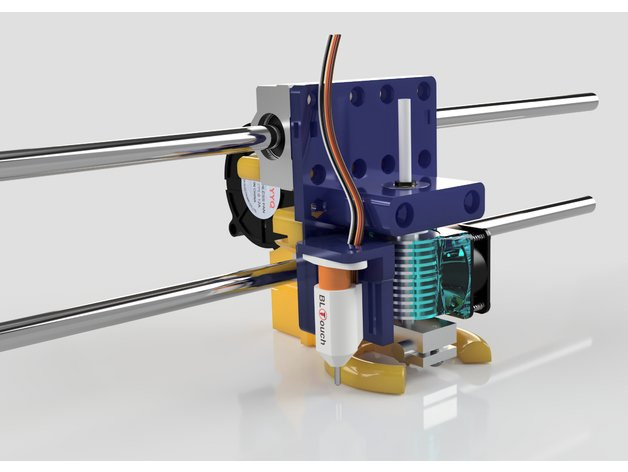

madeo54 Posté(e) Mars 30, 2019 Auteur Partager Posté(e) Mars 30, 2019 j’ai oublié. ..A les vieux….. Pourrais-tu me dire comment et à quel moment je fais la modification dans le config.txt Modifiez ces paramètres dans le fichier configuration.h de marlin pour le capteur BLTOUCH : #define X_MIN_POS -13 #define Y_MIN_POS 0 #define X_PROBE_OFFSET_FROM_EXTRUDER -34 #define Y_PROBE_OFFSET_FROM_EXTRUDER -3 #define LEFT_PROBE_BED_POSITION 34 #define RIGHT_PROBE_BED_POSITION 186 #define FRONT_PROBE_BED_POSITION 30 #define BACK_PROBE_BED_POSITION 190 www.thingiverse.com/thing:2668564 Lien vers le commentaire Partager sur d’autres sites More sharing options...
