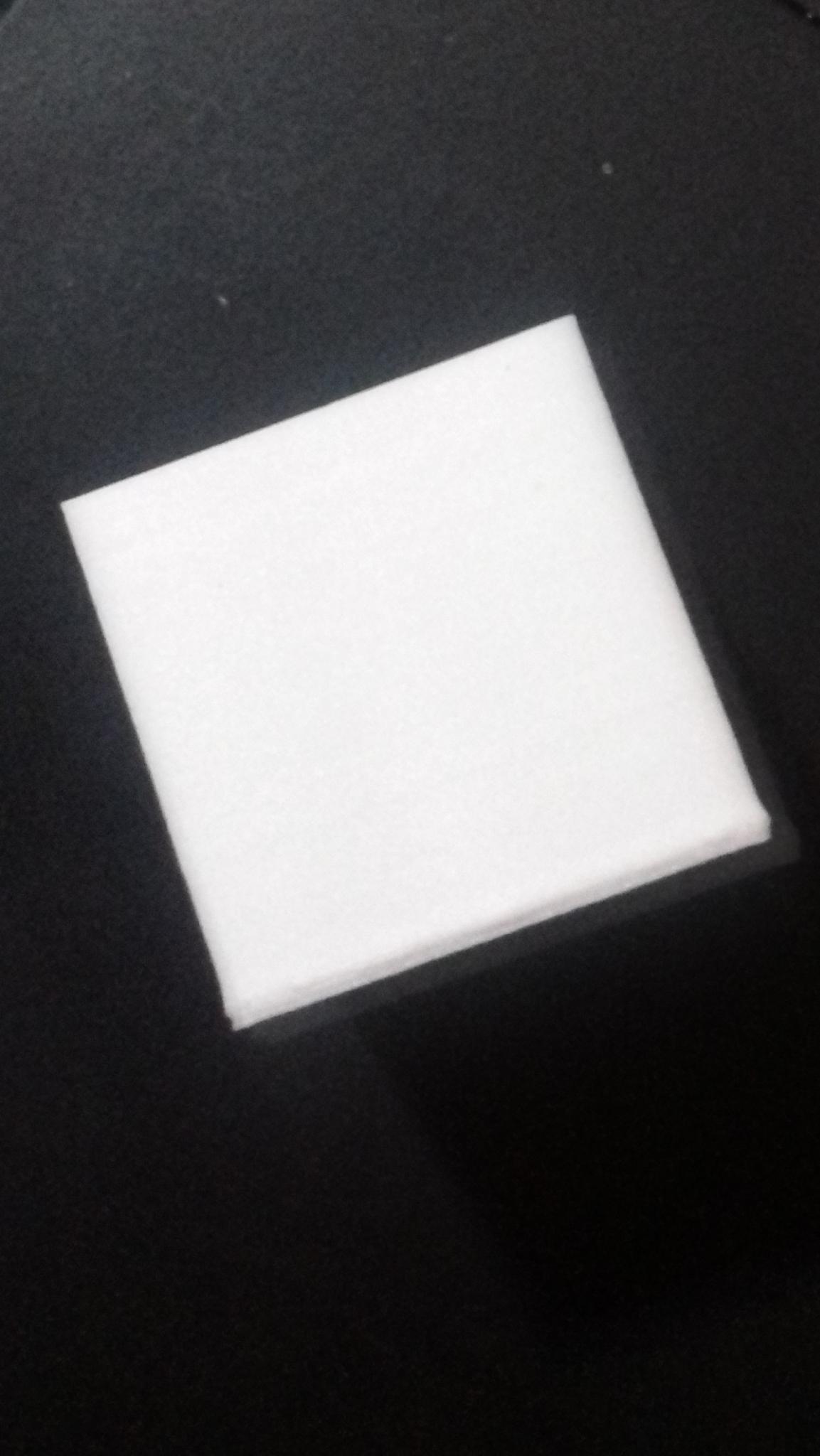

dkvince Posté(e) Décembre 20, 2018 Partager Posté(e) Décembre 20, 2018 (modifié) Bonjour à tous, Comme vous pourrez le voir sur les photos que je mets en pièces jointes, j'ai problème avec la 1ere couche, ça déborde et ça bave. Avec du PLA (pla blanc fourni avec l'imp et même problème avec d'autre bobine de PLA) j'ai testé en baissant la température de la tête d'impression de 200° à 190° degré et ça n'a rien changé. Après j'ai baissé la température du plateau de 60° à 55° toujours pareil. impression avec cura 3.6 et j'ai une Creality CR-10S auriez vous une petite idée s'il vous plait? Merci Vincent Modifié (le) Décembre 20, 2018 par dkvince Lien vers le commentaire Partager sur d’autres sites More sharing options...
pascal_lb Posté(e) Décembre 20, 2018 Partager Posté(e) Décembre 20, 2018 Il y a 4 heures, dkvince a dit : auriez vous une petite idée s'il vous plait? je pense que ta première couche est trop écrasée, augmente l'espace entre la buse et ton lit Lien vers le commentaire Partager sur d’autres sites More sharing options...
dkvince Posté(e) Décembre 21, 2018 Auteur Partager Posté(e) Décembre 21, 2018 Bonjour merci pour ta réponse, j'ai augmenté la hauteur de ma tête mais le problème persiste. (J'ai fait plusieurs testes de hauteur jusqu'à ce que ma pièce ne tienne plus sur le plateau ) Lien vers le commentaire Partager sur d’autres sites More sharing options...
dkvince Posté(e) Décembre 23, 2018 Auteur Partager Posté(e) Décembre 23, 2018 Je viens encore de tester en baissant la température du plateau et ça ne change rien, j'ai l'impression que la première couche et correcte mais qu'à ce sont les 2 ou 3 suivantes qui posent problèmes et après ça reprend correctement. Si quelqu'un a une petite idée Merci Vincent Lien vers le commentaire Partager sur d’autres sites More sharing options...

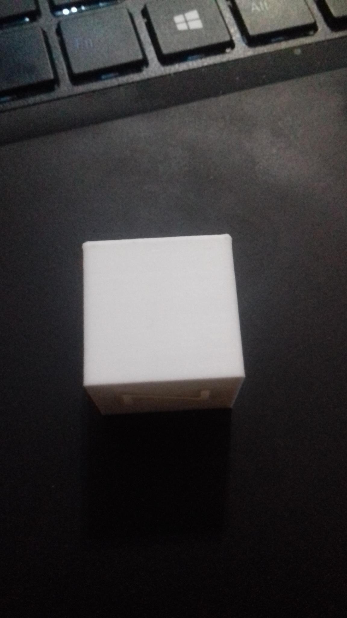

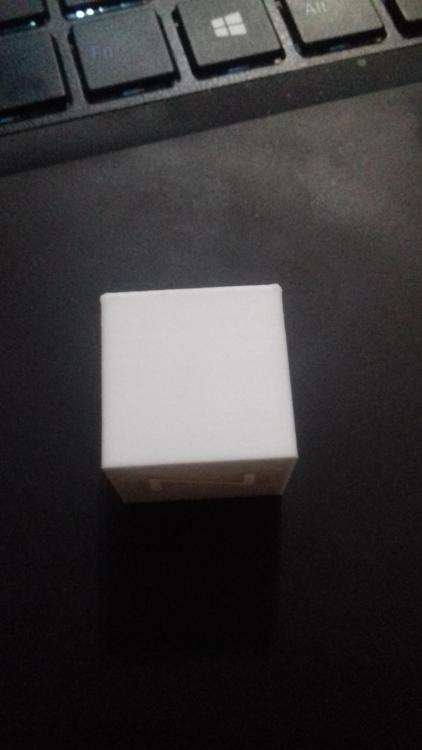

vieur Posté(e) Décembre 29, 2018 Partager Posté(e) Décembre 29, 2018 (modifié) Bonjour, As-tu trouvé la réponse à ton problème? J'ai le même phénomène je pense, peut-être un peu moins prononcé et pas sur la première couche mais les suivantes ici sur le cube de calibrage : Je suis également avec l'ender 3 et les paramètres d'origine et le dernier cura. J'ai rien testé encore mais ça fait ça aussi sur des pièces maisons. comme ici C'est un problème qui me semble exister avec d'autres imprimantes...donc peut être que quelqu'un connait? Modifié (le) Décembre 29, 2018 par vieur Lien vers le commentaire Partager sur d’autres sites More sharing options...
dkvince Posté(e) Décembre 29, 2018 Auteur Partager Posté(e) Décembre 29, 2018 Hello, Oui je pense avoir trouvé aujourd'hui, il s'agit apparemment du syndrome de la patte d'éléphant. (Enfin je pense) Dans cura il y a une option "Horizontal Expansion" que j'ai mis a -0,2 https://ultimaker.com/en/resources/21932-mastering-cura et tu cherches l'option "Enabling Horizontal Expansion" il explique comment faire pour le rajouter Je suis occupé de faire une pièce et elle me semble correct. Si tu peux tester et me dire si cela a fonctionné chez toi? En espérant t'avoir aidé. Vincent Lien vers le commentaire Partager sur d’autres sites More sharing options...
vieur Posté(e) Décembre 29, 2018 Partager Posté(e) Décembre 29, 2018 Je test et je te dis, merci Lien vers le commentaire Partager sur d’autres sites More sharing options...
vieur Posté(e) Décembre 30, 2018 Partager Posté(e) Décembre 30, 2018 (modifié) J'ai mis -0.2 en "Horizontal Expansion" , c'est un peu mieux au niveau du débordement, je pense, mais c'est plus creusé à la base. Bon je pinaille mais je pense que ma première couche est légèrement écrasée, j'essaierai de descendre le bed... mais ça va modifier ma mise à l'échelle du Z. Mais bon je suis pas mal... mais j'ai plus de fil...et je vais me coucher. Merci pour ton aide je ferai un retour si ça peut servir Voilà, résultat (en haut sur la photo) : Modifié (le) Décembre 30, 2018 par vieur Lien vers le commentaire Partager sur d’autres sites More sharing options...
