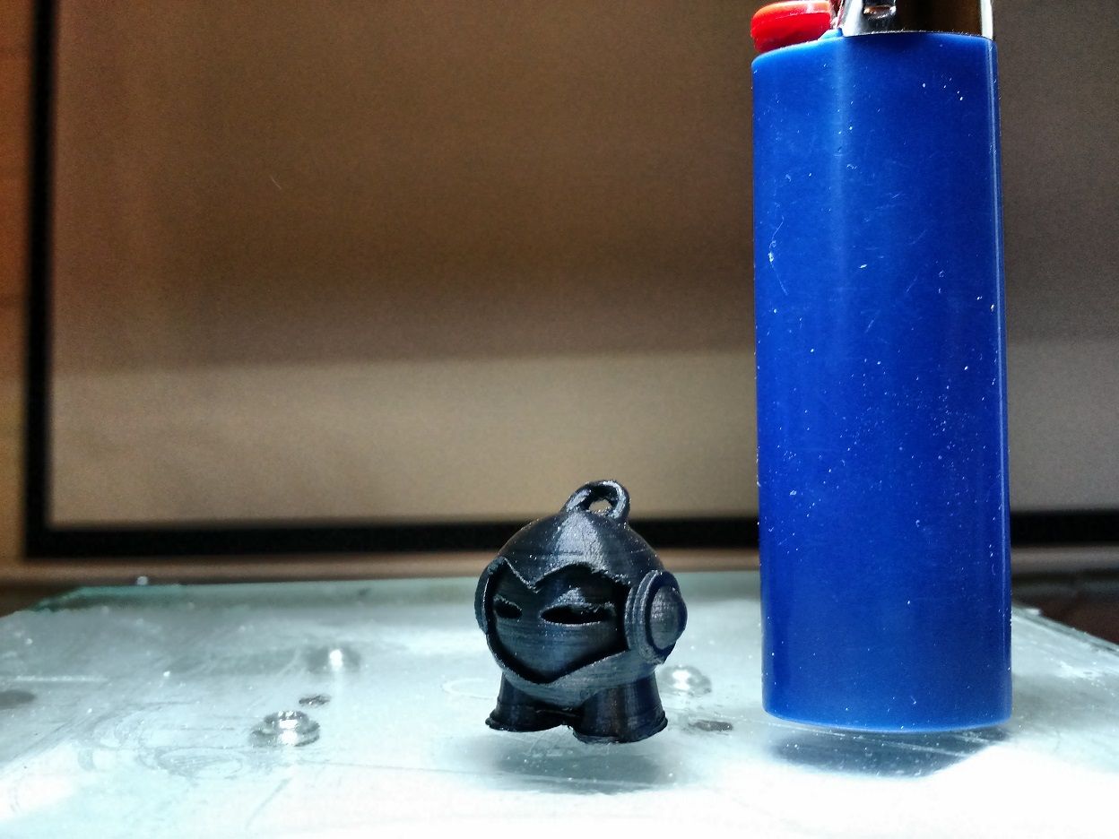

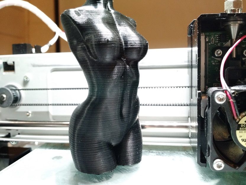

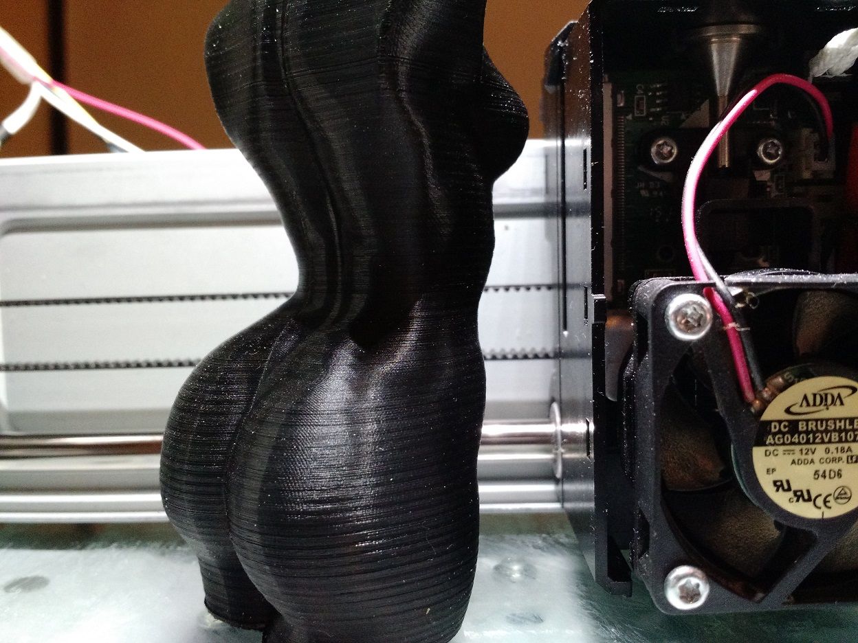

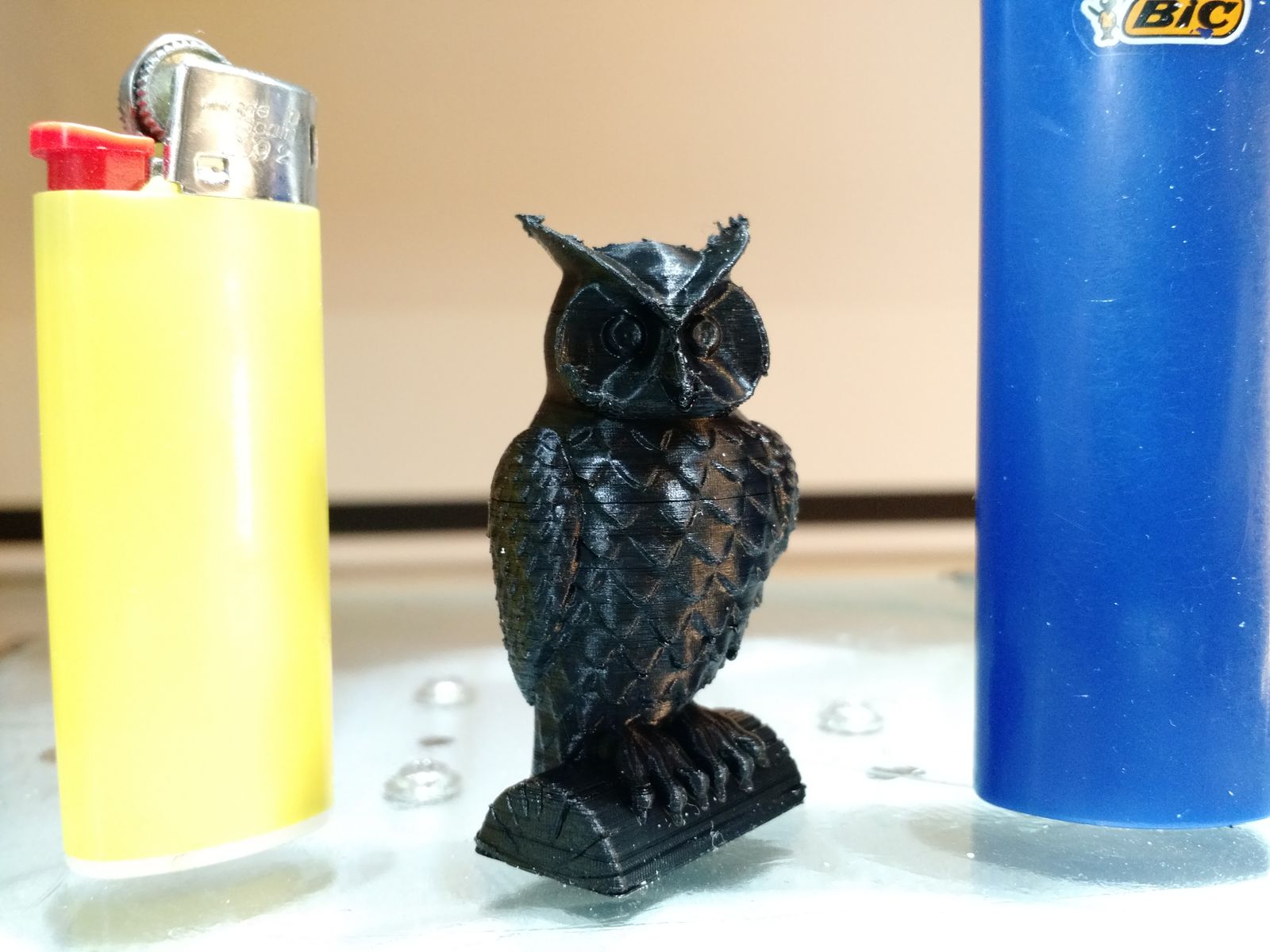

C'est possible, pas rapide mais le résultat est bluffant.
Model 3D découper avec slicer 3 (fichier de config pour du 0.05 davinci jr.ini, load config bundle).
Sortie en gcode, copier coller dans XYZware Advanced mod, déjà posté sur le forum.
marche à suivre :
Dans slicer 3 : charger le bundle de config "davinci jr.ini"
importer votre model et exporter le gcode, ouvrir le gcode avec un éditeur de texte (bloc note ou autre) et copier le.
Dans XYZware ADV charger le fichier entete posté ci dessous et copier votre Gcode à la ligne 39.
Vous pouvez tester marvin (fichier XYZware ci dessous)
PS, le moteur d'entrainement du fil peut faire un bruit inhabituel, il fonctionne très bien mais passe en microstepping, ce qui est normal, pour du 0.05 on envoie pas la purée.
Les vitesses d'impression configurées dans mon fichier de config sont modifiable évidement mais je vous déconseille d'accélérer la cadence, sauf peut-être pour le "Bridge print speed" qui peut être relevé un peu. Ne pas prendre en compte les vitesses proposer par défaut, bien trop élevées pour la mécanique de cette petite printeuse (les poulies libres et leur support plastic de mer.. ne survivraient pas longtemps)
L'utilisation de fil translucide : baisser la température :
Exemple :
M104 S196 ; set temperature
M109 S196 ; wait for température to be reached
Le fil tanger (orange), température d'origine : 204°, optimal en 0.05 194° (vitesse réduite et couche plus fine)
Le fil noire réagit mieux, pas de changement de temp, mais il est d'origine à 190°.
Bon print.
