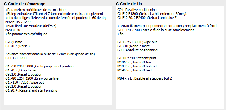

Il y a 3 heures, Calyon a dit :
Par contre, je ne sais pas encore d'où vient le souci (fichier, paramétrages de mon imprimante, ....?).
Je pense à un mauvais paramétrage de ton imprimante dans ton trancheur / découpeur / slicer.
Ce n'est pas normalement inclus dans le firmware de ton Ender (d'ailleurs, il serait bien d'ajouter ton modèle d'imprimante dans ton profil, ça rend l'aide plus aisée 😉  ).
Généralement c'est plutôt dans les section de démarrage et de fin du gcode qu'on trouve ce genre de modification / comportement.
Suivant le trancheur que tu utilises (Cura, Ideamaker, Ice-sl, S3d, ...), tu dois avoir une section concernant le paramétrage de ton imprimante.

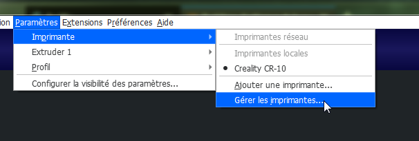

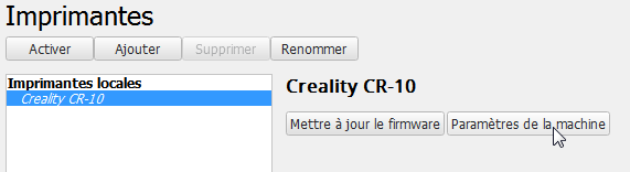

Exemple de ma CR10 avec Cura (4.1.0) :
Dans la partie droite de l'image ci-dessus (G-Code de démarrage), regarde dans la suite de lignes composant le gcode de début (ajouté automatiquement au début de chaque fichier tranché) si une ligne commençant par G1 puis E-50 (avec éventuellement un Fquelquechose (vitesse d'extrusion en mm par minute donc à diviser par 60 pour obtenir une vitesse en mm par seconde) est présente. Si oui alors tu auras trouvé le coupable: deux possibilités (au moins) soit tu ajoutes devant cette ligne le caractère point-virgule ";" (elle devient alors un commentaire et n'est pas prise en compte par  le trancheur) soit tu la supprimes carrément...
Pour plus d'explications sur les commandes gcode, c'est par ici que ça se passe.
