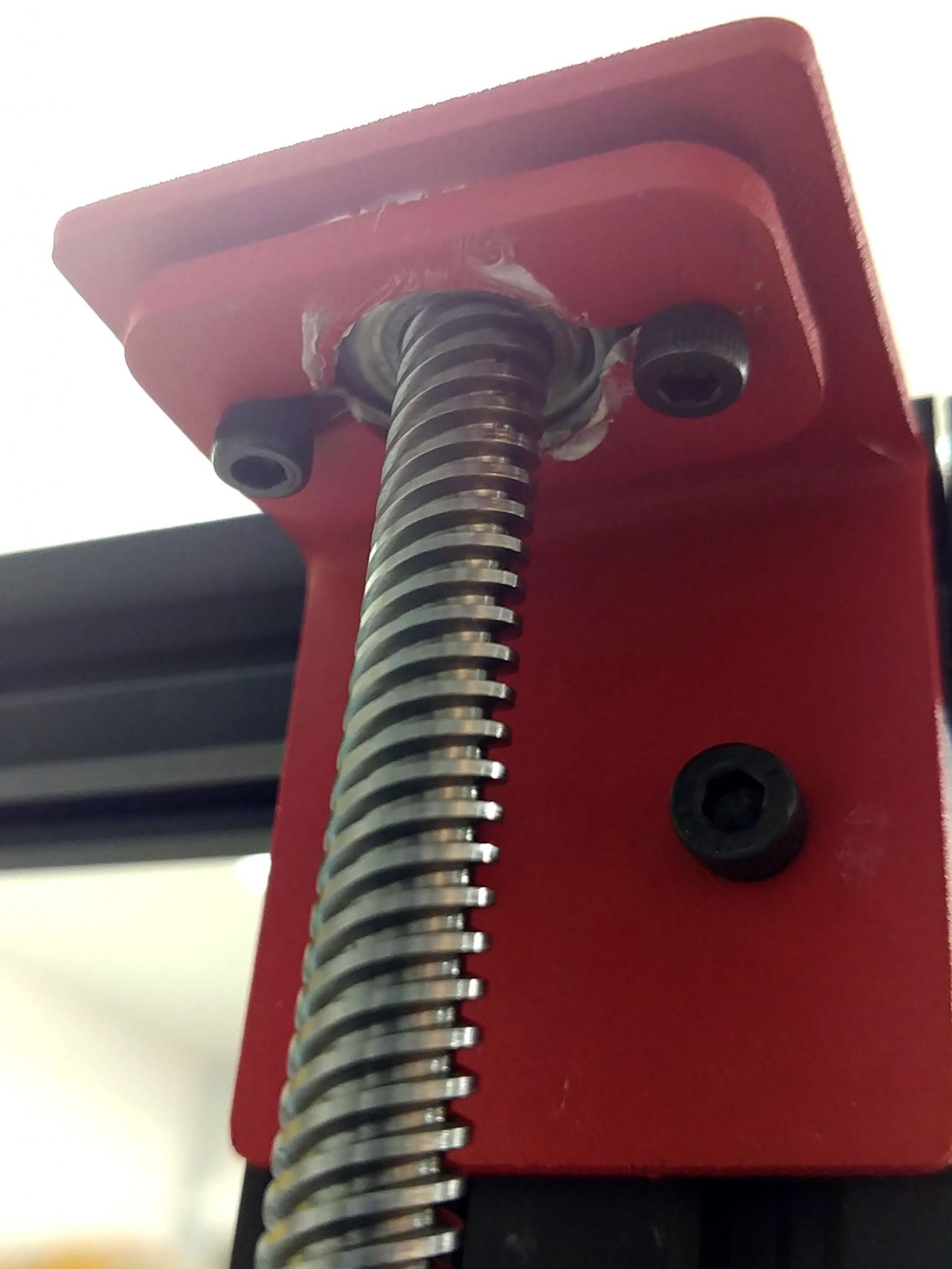

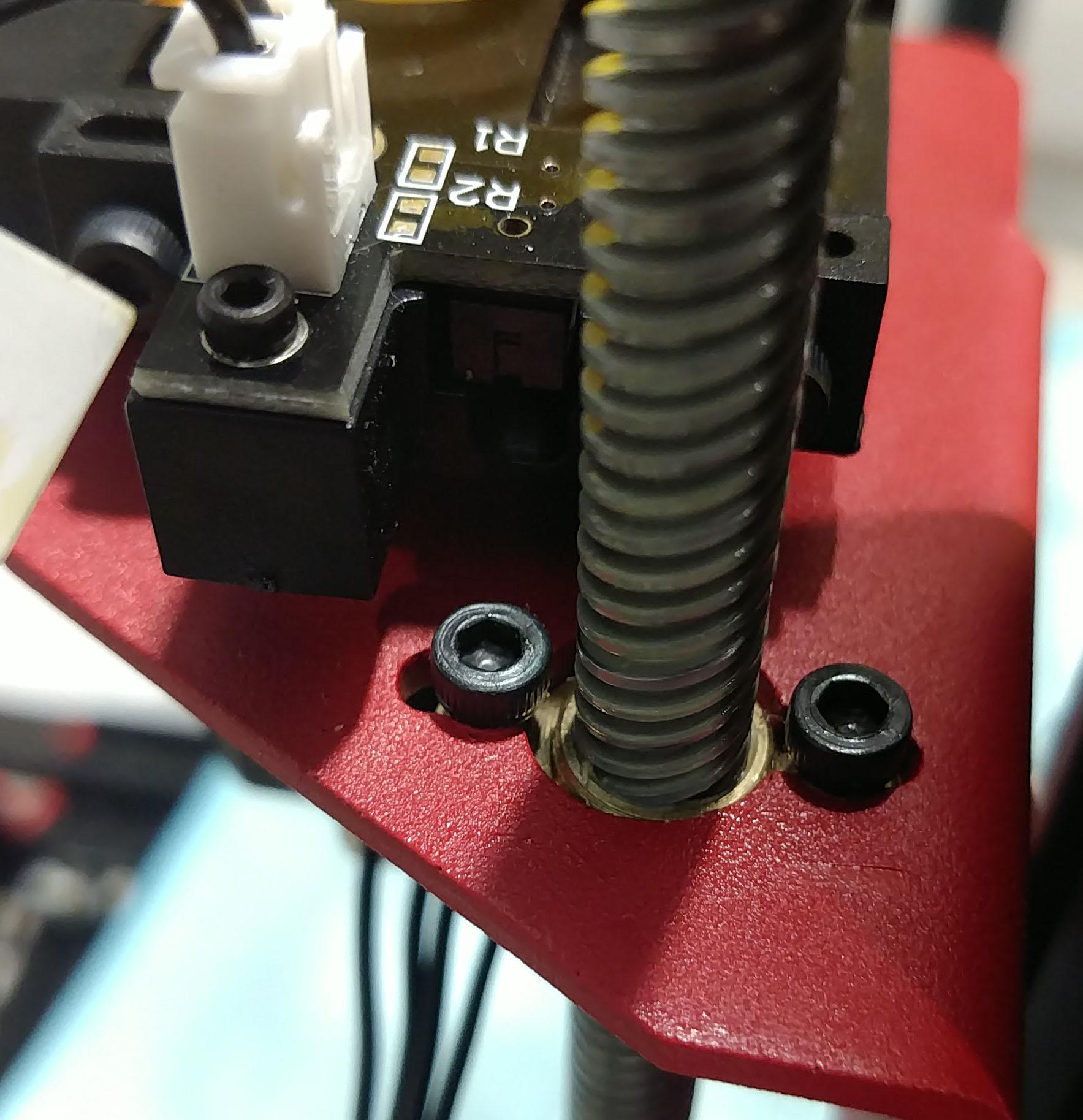

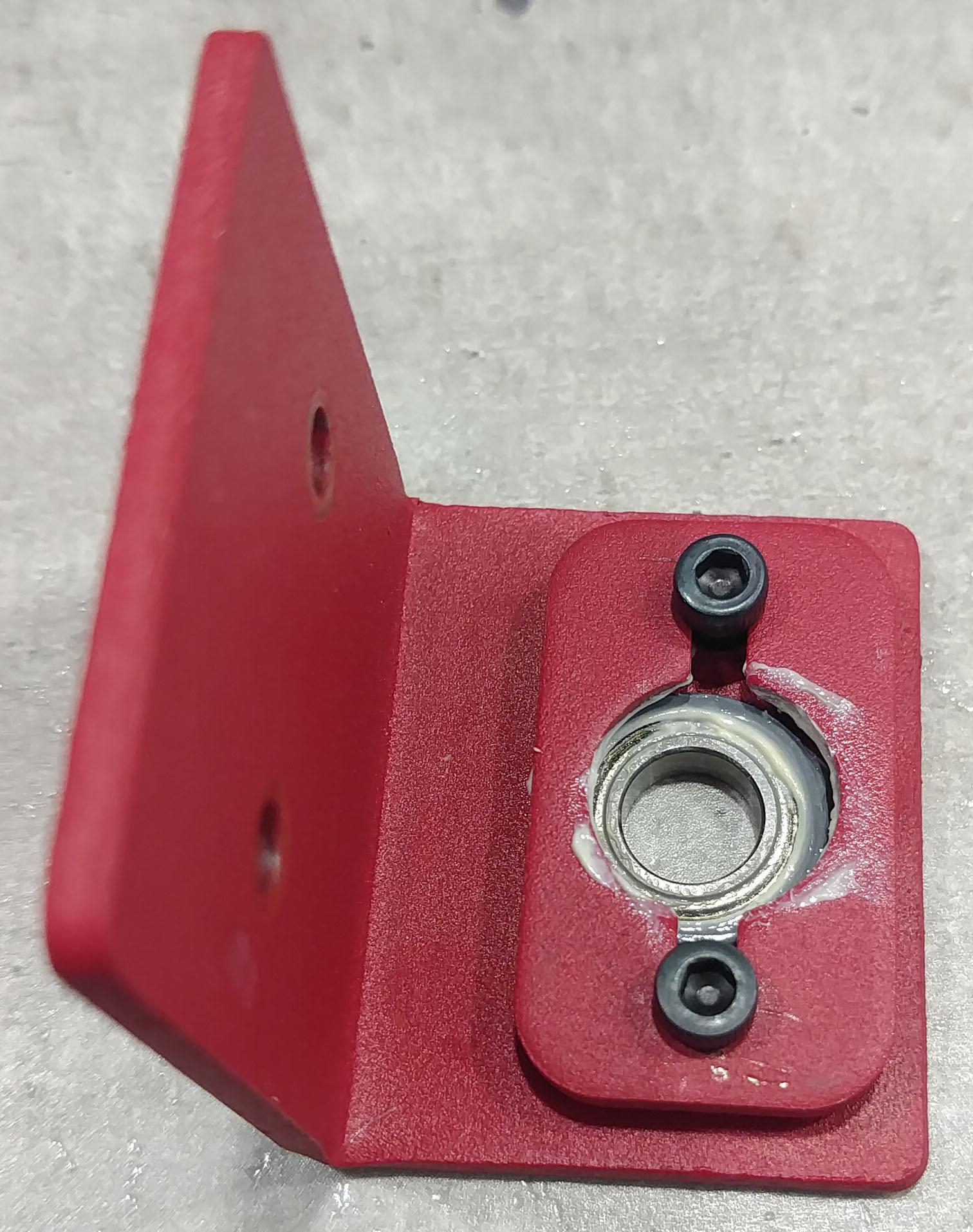

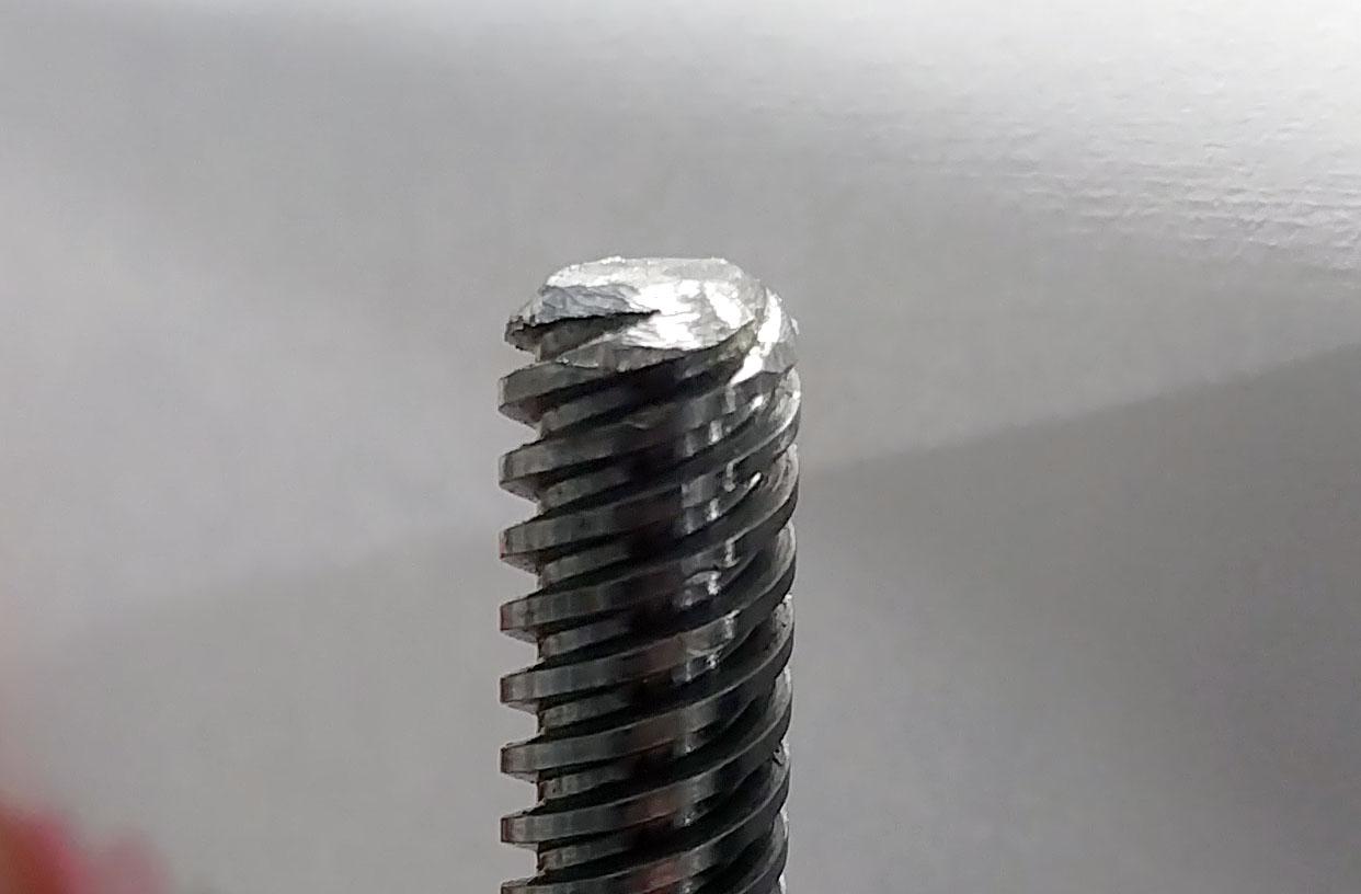

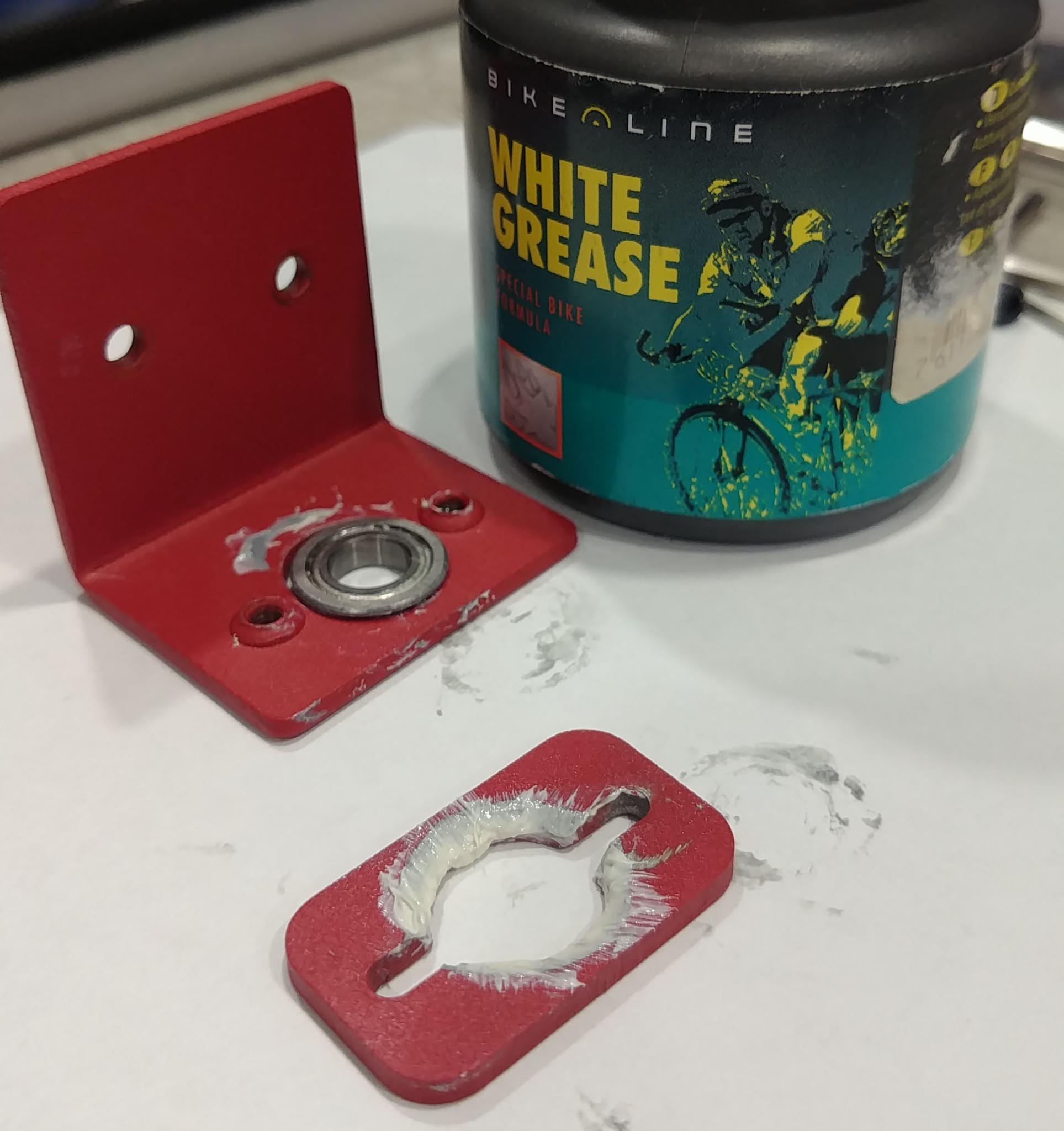

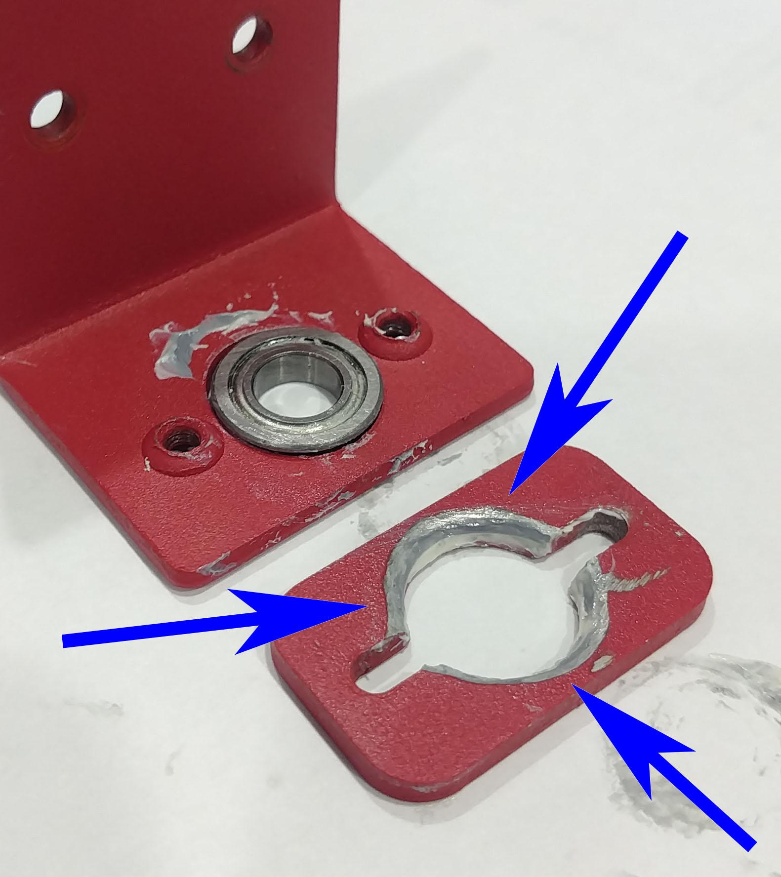

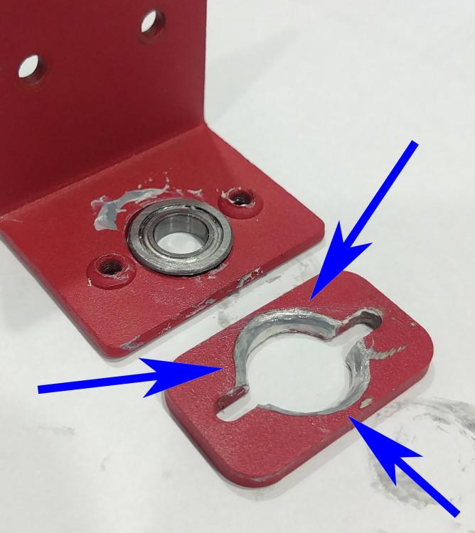

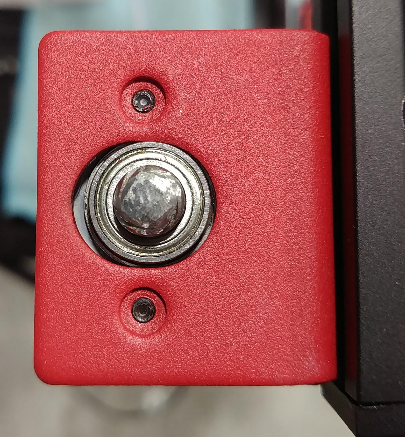

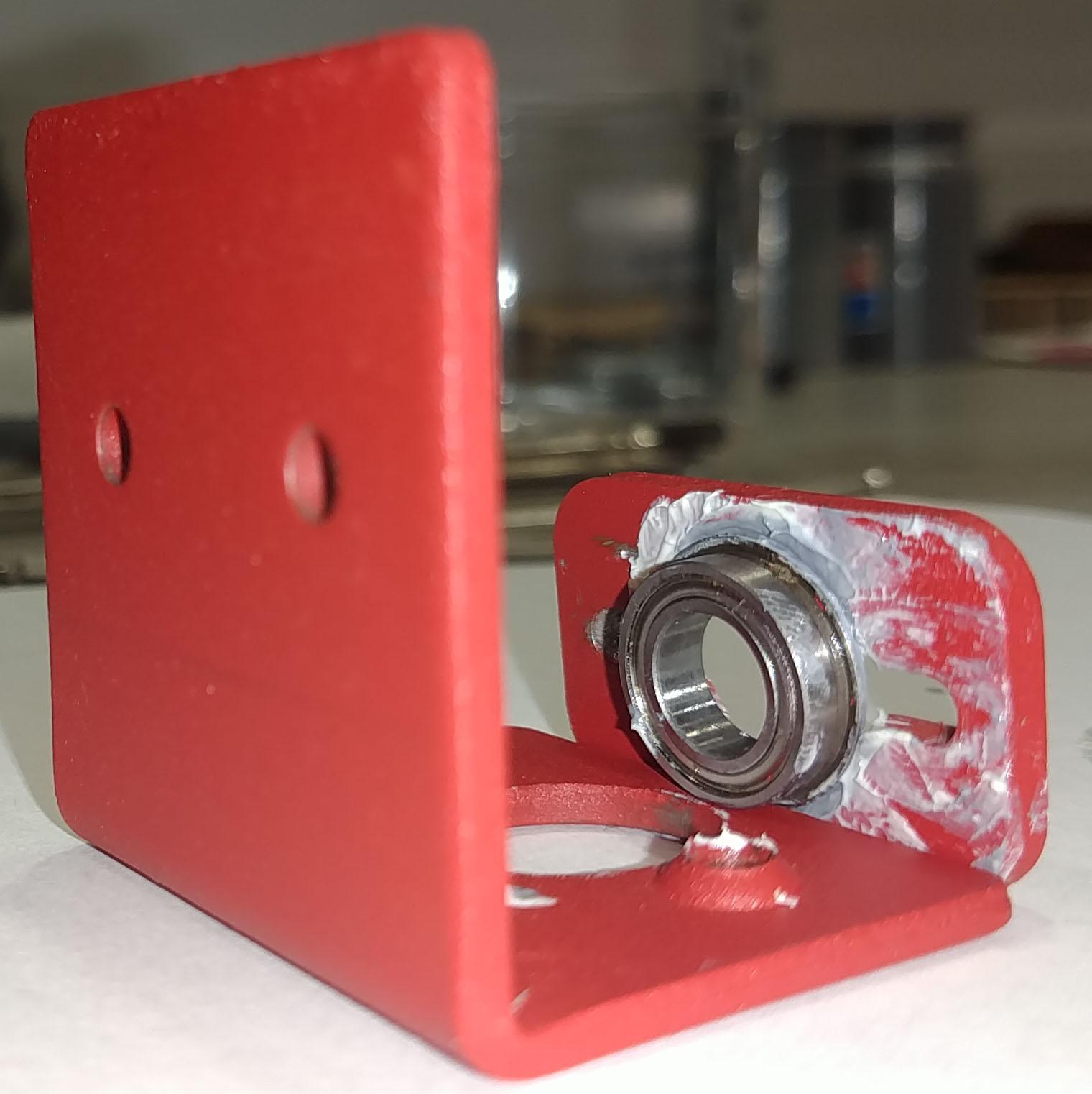

fredondem Posté(e) Décembre 21, 2018 Partager Posté(e) Décembre 21, 2018 (modifié) Je remonte mon post sur MA solution à ce problème : Donc voici les photos de ma modif. Ma description n'étant pas forcement tout de suite évidente (je me met à votre place après m’être relu). Ça parait compliqué à comprendre mais en photo ça va toute de suite mieux, vous allez voir : La vue du dessus et dessous : La vue démonté, le chanfrein à faire (environ 30°) est indiqué par les flèches bleus. (C'est la face intérieure de la patte qui est en contact avec le roulement) L'idée est de "casser" l'angle droit sur lequel le roulement vient se coincer de travers, et qui fait monter la vis, elle même coincée dans la portée intérieure du roulement. Là, le roulement peut aller et venir beaucoup plus facilement, ce qui ne coince pas la vis. Donc pas de "CLONG" ! A la Dremel avec une bague de ponçage, ça le fait facile. Bon il faut un peu d'adresse et pas trop appuyer. L'alu est tendre. Un peu de graisse blanche (c'est ce qui m'a semblé le mieux avec ce que j'avais sous la main) Et on remonte le tout : Tant que j'y était, j'ai un poil limé l'extrémité de l'axe. Mais bon... c'est franchement pas nécessaire. Et le truc que j'ai fait en plus, c'est de dévisser la noix qui permet la montée de l'axe, et la revisser après l'avoir fait bouger et fait reprendre sa place en tournant la vis à la main. > Voilà, j'espère ça fonctionnera aussi pour vous ! Joyeux Noël à tous ! Modifié (le) Décembre 21, 2018 par fredondem 2 2 Lien vers le commentaire Partager sur d’autres sites More sharing options...
