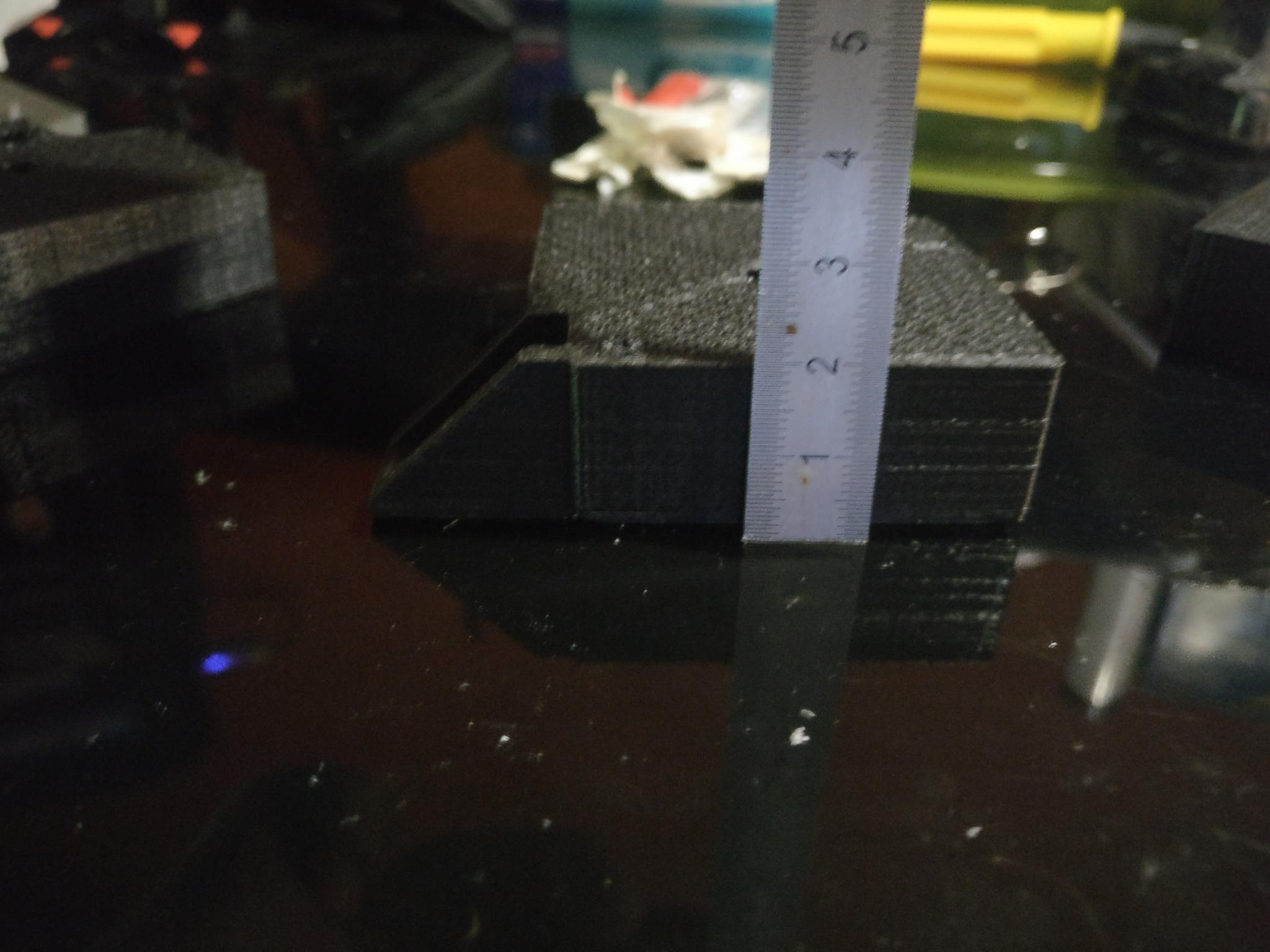

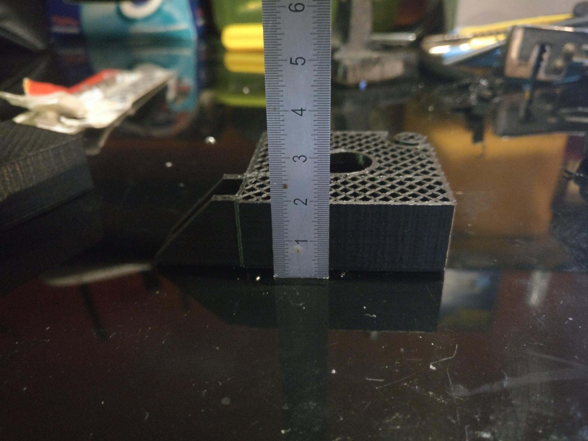

Benjreptile Posté(e) Décembre 22, 2018 Partager Posté(e) Décembre 22, 2018 Bonjour, je me présente sur ce forum car désespéré je cherche la solution a mon problème depuis une semaine ne vain. Je veut imprimer une assez grosse pièce que j'ai designé sur Fusion 360 seulement cette impression dure plus de 4h et j'ai un problème avec cette dernière. J'imprime a partir d'une carte SD Class 10 acheter a part de l'imprimante. Mon imprimante ne monte plus sur l'axe Z a partir d'environ 2h d'impression. la buse se frotte donc contre le PLA durçi et fini par complètement s'enfoncer dans l'impression. petite liste de ce que j'ai déjà essayé et ce que j'en conclue): -imprimer une pièce similaire mais pas la même pour vérifier si c’était la pièce qui posait problème (Échec, même problème) -Imprimer une pièce haute pour voir si c’était mes axes Z qui se bloquait a un certains niveau (réussite, la pièce c'est parfaitement imprimer donc ce ne sont pas mes axes) -quand je met en pause l'impression au moment ou problème apparaît et que je désactive les moteurs pour bouger les axes Z il ne sont pas bloqué et peuvent librement tourner. je vous joint le GCODE de la pièce si cela peut être utile. Merci a ceux qui essaierons de m'aider a résoudre mon problème. Bottom arrière droit.gcode Lien vers le commentaire Partager sur d’autres sites More sharing options...

Benjreptile Posté(e) Décembre 23, 2018 Auteur Partager Posté(e) Décembre 23, 2018 (modifié) Merci de prendre votre temps pour répondre et m'aider. j'ai essayer avec une autre pièce que celle avec laquelle j'avait le problème et j'ai aussi ce problème je vous ai joins les deux fichier en questions. top arrière droit.stl Bottom arrière droit.stl edit: je tiens a préciser que le ficher avec lequel j'ai tester la hauteur ne durait que 47 min environ contre plus de 3h pour les deux me posant problème Modifié (le) Décembre 23, 2018 par Benjreptile Lien vers le commentaire Partager sur d’autres sites More sharing options...

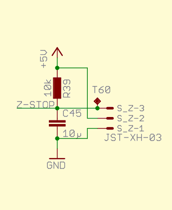

Janpolanton Posté(e) Décembre 23, 2018 Partager Posté(e) Décembre 23, 2018 il y a 24 minutes, Benjreptile a dit : Comment je pourrait régler ce problème a ton avis, je suis en train d'imprimer une pièce pour installer des mosfets que j'ai acheté en même temps que l'imprimante, pense tu que ces derniers pourrait régler ce problème?? Bonsoir, A priori non, puisque manifestement seul l'axe des Z est impacté par le phénomène comme le suggère @Maeke, le facteur temps ne semble pas étranger au problème mais c'est peut-être qu'une simple coïncidence. Peut-être le condensateur C45 fatigué qui finit par se mettre en court-circuit et fait croire que le Z endstop est activé... Mais sans plus de détails, difficile de se prononcer. Lien vers le commentaire Partager sur d’autres sites More sharing options...
Maeke Posté(e) Décembre 23, 2018 Partager Posté(e) Décembre 23, 2018 (modifié) @JanpolantonJ'ai aussi pensé à un condensateur, mais tu es mieux placé que moi pour en juger. Donc maintenant, @Benjreptile soit tu as les compétences nécessaire au test et à la réparation (ou tu peux contacter quelqu'un qui les a) soit tu vas peut-être devoir remplacer la carte. Modifié (le) Décembre 23, 2018 par Maeke Lien vers le commentaire Partager sur d’autres sites More sharing options...

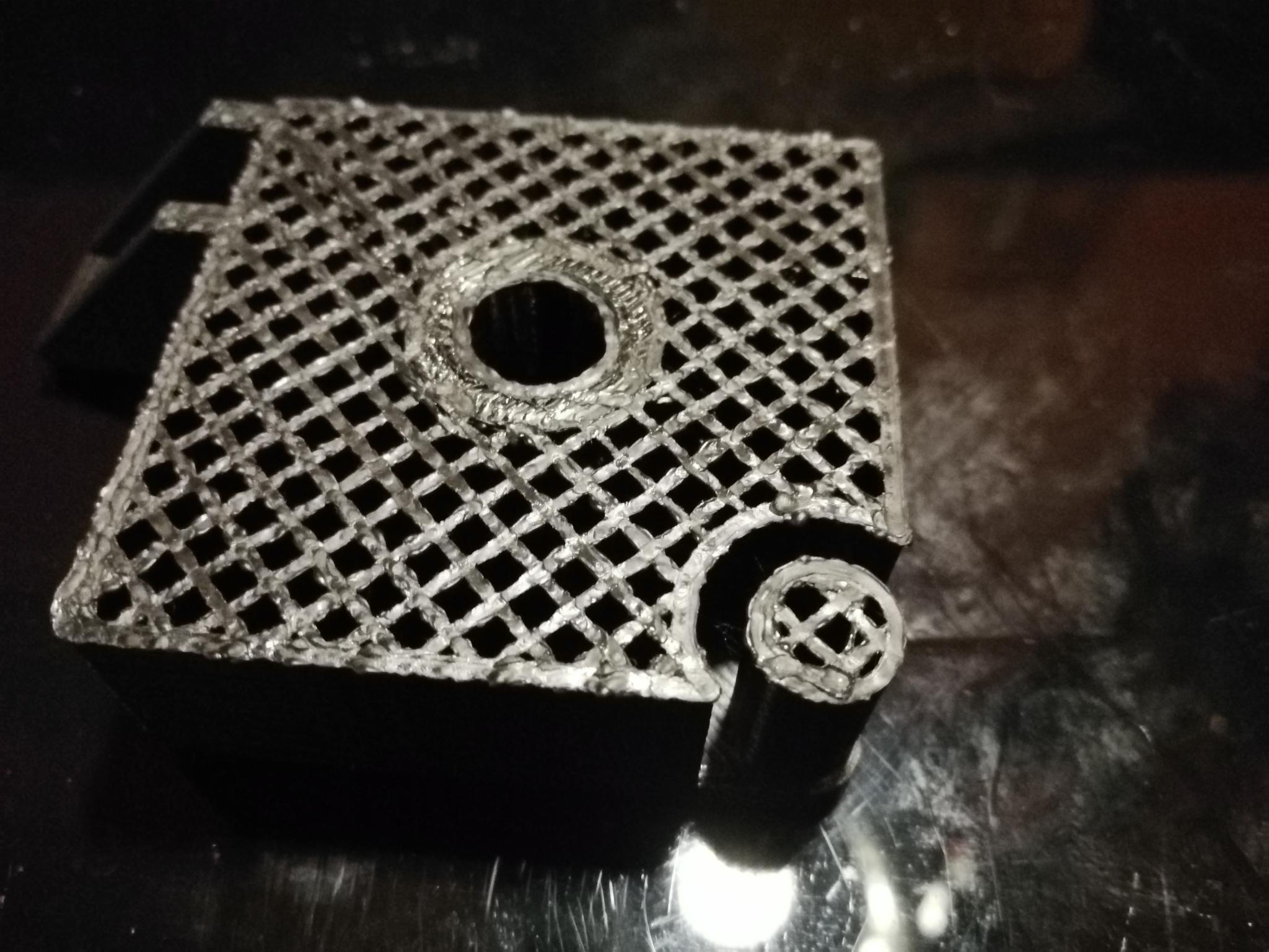

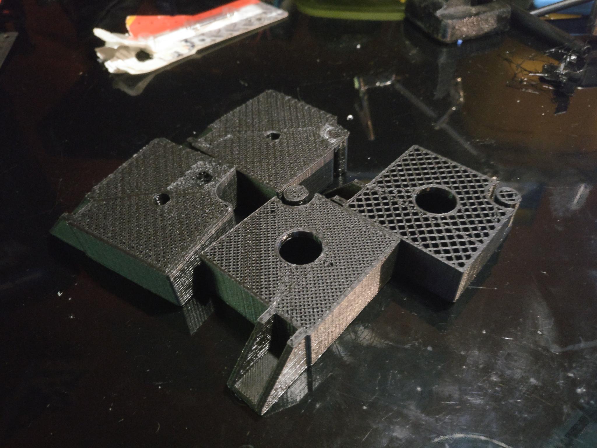

Benjreptile Posté(e) Décembre 26, 2018 Auteur Partager Posté(e) Décembre 26, 2018 je te le donne volontiers, il est dans les pièces jointes. sinon j'ai essayé de remettre en question toute l'imprimante j'ai commencé par vérifier si le je faisait bien le nivellement de mon plateau et je me suis rendu compte que j'approchait la buse un peu trop prés du plateau. j'ai donc réessayer encore une fois d'imprimer la pièce mais même problème. du coup je vous joins des photos et une vidéo de la dite pièce pour que vous puissiez analyser mieux la situation. Sur la vidéo que j'ai Upload sur YTB on peut clairement entendre un gros frottement a la fin de la vidéo PS: Le problème arrive entre les 46% et les 50% sachant que a 50% je dois arrêter l'impression puisque la buse frotte vraiment trop fort bottom arrière droit V2_fixed.stl Lien vers le commentaire Partager sur d’autres sites More sharing options...
Andréa Posté(e) Décembre 26, 2018 Partager Posté(e) Décembre 26, 2018 Je vois bien l'endroit ou tu a " rajouté " sur ton STL , mon logiciel n'a trouvé aucune erreur mais a trouvé moyen de la simplifié et mes slicers ne trouve aucun problèmes. Sois tu a un soucis de carte SD ou ton slicers loupe un truc. Lien vers le commentaire Partager sur d’autres sites More sharing options...
