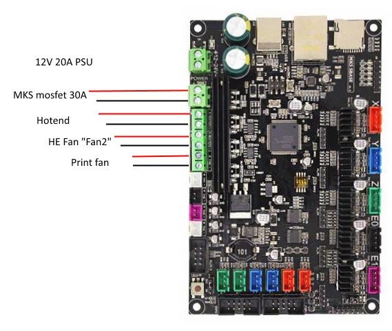

L'ami René Posté(e) Décembre 26, 2018 Auteur Partager Posté(e) Décembre 26, 2018 (modifié) Salut 2portUsbSwitch, Vraiment, un grand merci pour ton aide, c'est apprécié ! Oui, c'est cette carte contrôleur, et je viens de vérifier, c'est précisément une « MKS Sbase V1.3 ». « donc normal que les 1 & 2 aient du 24V et pas les autres qui sont des commandes de puissance. », mais le 3 & 4 il me semble que c'est l'approvisionnement ()le "IN") pour le lit chauffant car le 5 & 6 serait le "OUT" du « HEATER1 » et le 7 & 8 serait le "OUT" du « HEATER2 » et le 9 & 10 serait le "OUT" de la « FAN1 » ? Et sans avoir le "DataSheet" de la carte, et vue la taille des deux premiers double bornier, je présume bien que c'est des entrées de puissance 12~24 Volts. Pour ce qui est du bouton « Reset », il se fait, mais sans correction des problèmes. Pour les cinq (5) DEL devant à gauche (proche de la mini carte SD) c'est après une seconde ou deux, c'est toujours : (On), (On), (Clignote), (Clignote), (On) Comme sur la vidéo qui précède. C'est pour la communication avec l'afficheur déporté et son écran tactile, il me semble ? Modifié (le) Décembre 26, 2018 par L'ami René Comme sur la vidéo qui précède. Lien vers le commentaire Partager sur d’autres sites More sharing options...
L'ami René Posté(e) Décembre 26, 2018 Auteur Partager Posté(e) Décembre 26, 2018 (modifié) J'ai trouvé des datasheet des circuit, mais je ne sais pas les lire : https://github.com/pixel3design-hub/MKS-SBASE-FULL-DOCUMENTED/blob/master/MKS SBASE SCH_V12.pdf Vous pourriez nous éclairer ? Le second double bornier du bas à droite de la carte ("P2.5") c'est un "IN" ou un "OUT" 12~24 Volts ? Merci d'avance ! Modifié (le) Décembre 26, 2018 par L'ami René ("P2.5") Lien vers le commentaire Partager sur d’autres sites More sharing options...
L'ami René Posté(e) Décembre 26, 2018 Auteur Partager Posté(e) Décembre 26, 2018 J'ai trouvé sur : http://www.robotrebels.org/index.php?topic=818.0 L'image : Donc « P2.5 » c'est pour « MKS mosfet 30A », c'est une Entrée "IN" ou une sortie "OUT" ? Désolé, mon niveau est bas en électronique ! Lien vers le commentaire Partager sur d’autres sites More sharing options...
Ikes_72000 Posté(e) Décembre 26, 2018 Partager Posté(e) Décembre 26, 2018 Bonjour,C'est une sortie, celle qui sert à alimenter le lit chauffant. Envoyé de mon ONEPLUS A6003 en utilisant Tapatalk Lien vers le commentaire Partager sur d’autres sites More sharing options...
L'ami René Posté(e) Décembre 26, 2018 Auteur Partager Posté(e) Décembre 26, 2018 Bonjour Ikes_72000, OK, donc, des 4 câbles qui proviennent du transformateur de courant 110~120 Volts en 12 et 24 Volts, 2 amène du 24 Volts et deux reparte avec du 24 Volts et c'est ce retour qui finalement alimentent la seconde sortie du transformateur vers le lit chauffant ? Lien vers le commentaire Partager sur d’autres sites More sharing options...
