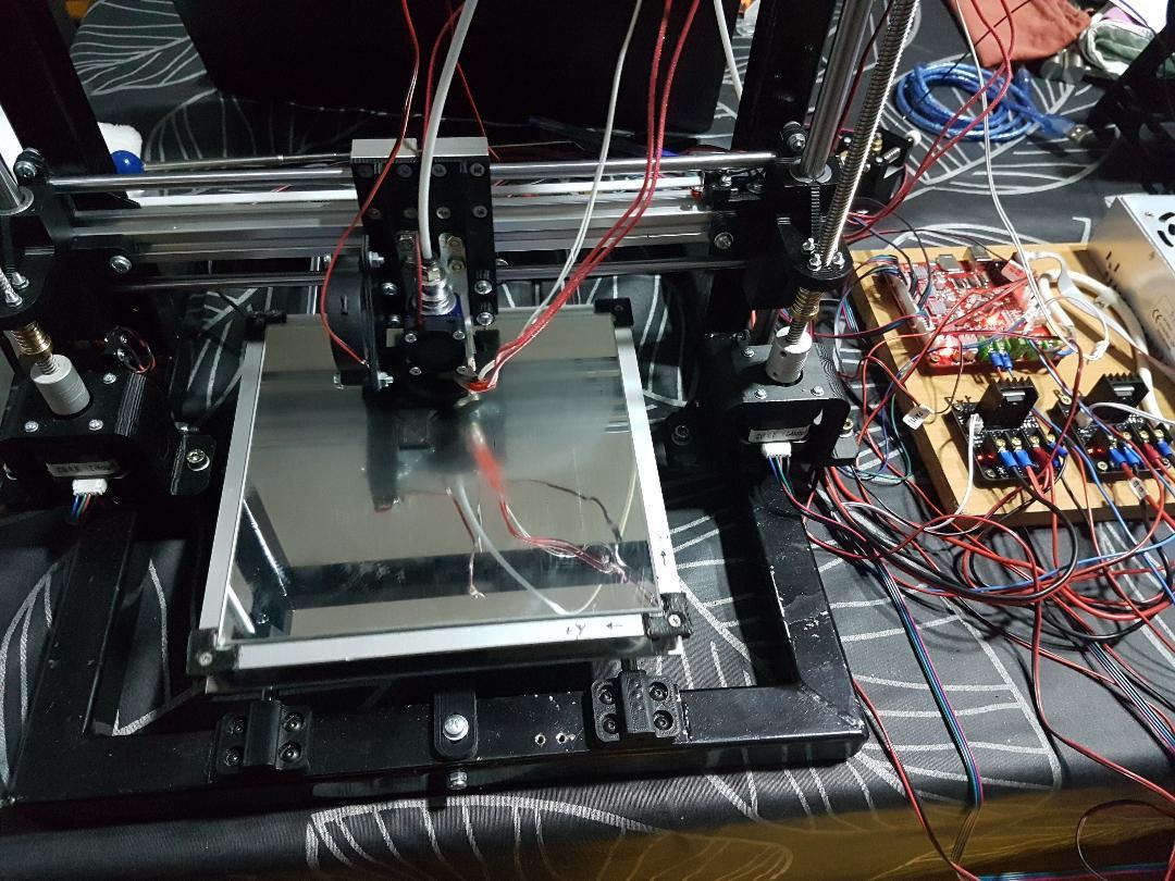

natsamfa Posté(e) Décembre 28, 2018 Auteur Partager Posté(e) Décembre 28, 2018 Ça imprime mais pas au centre Une fois ce problème résolu, elle repartira dans son coffrage. J'ai déporté toute la partie électronique et l'alimentation hors du coffrage pour aider au refroidissement. Bien sur les fils seront bien rangés aussi. Lien vers le commentaire Partager sur d’autres sites More sharing options...

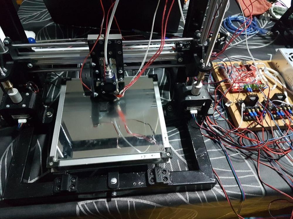

natsamfa Posté(e) Janvier 7, 2019 Auteur Partager Posté(e) Janvier 7, 2019 Quelques petites nouvelles, j'ai reçu en début de semaine dernière mon programmateur USBASP et le 3D touch. Ce week-end, je me suis lancé dans le flashage de mon imprimante. Suite aux messages précédents, j'ai installé Marlin. Comme je suis un peu prudent, j'ai commencé à flasher en changement les paramètres de positionnement de buse. J'ai testé le home et je me retrouve bien au 0,0 du plateau, donc premier problème réglé. J'ai ensuite voulu ajouter le 3D touch, pour cela j'ai donc créé une pièce support adaptée à ma tête d'impression. J'ai modifié le Marlin en activant le nivèlement, j'ai reflashé mon imprimante et fait les réglages du home Z. Tout c'est très bien passé, j'ai pu imprimer une nouvelle pièce avec le nivèlement automatique. Encore merci à tout ceux qui m'ont aidé. Je ferai une petite photo de la machine ce soir 2 Lien vers le commentaire Partager sur d’autres sites More sharing options...
