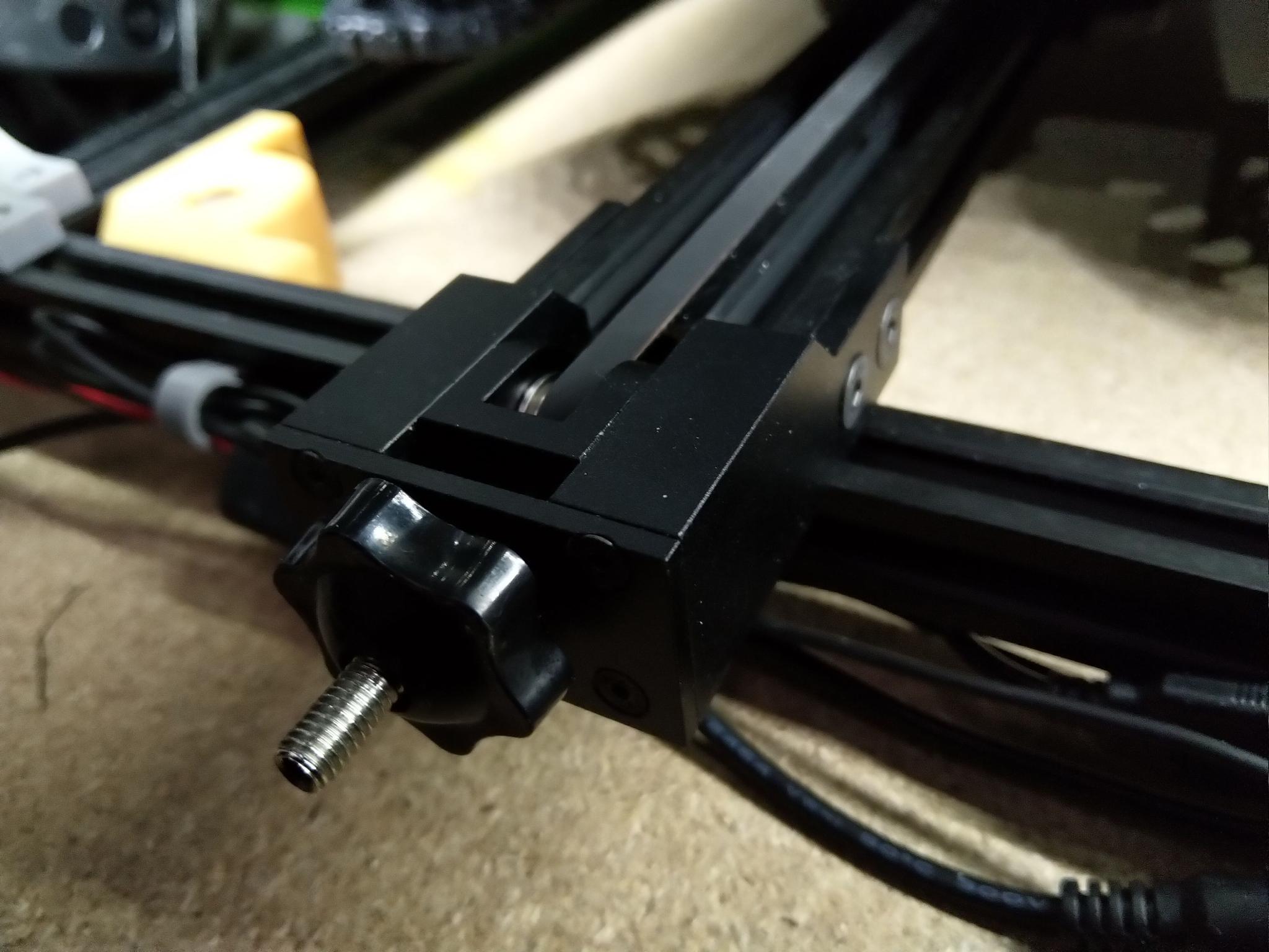

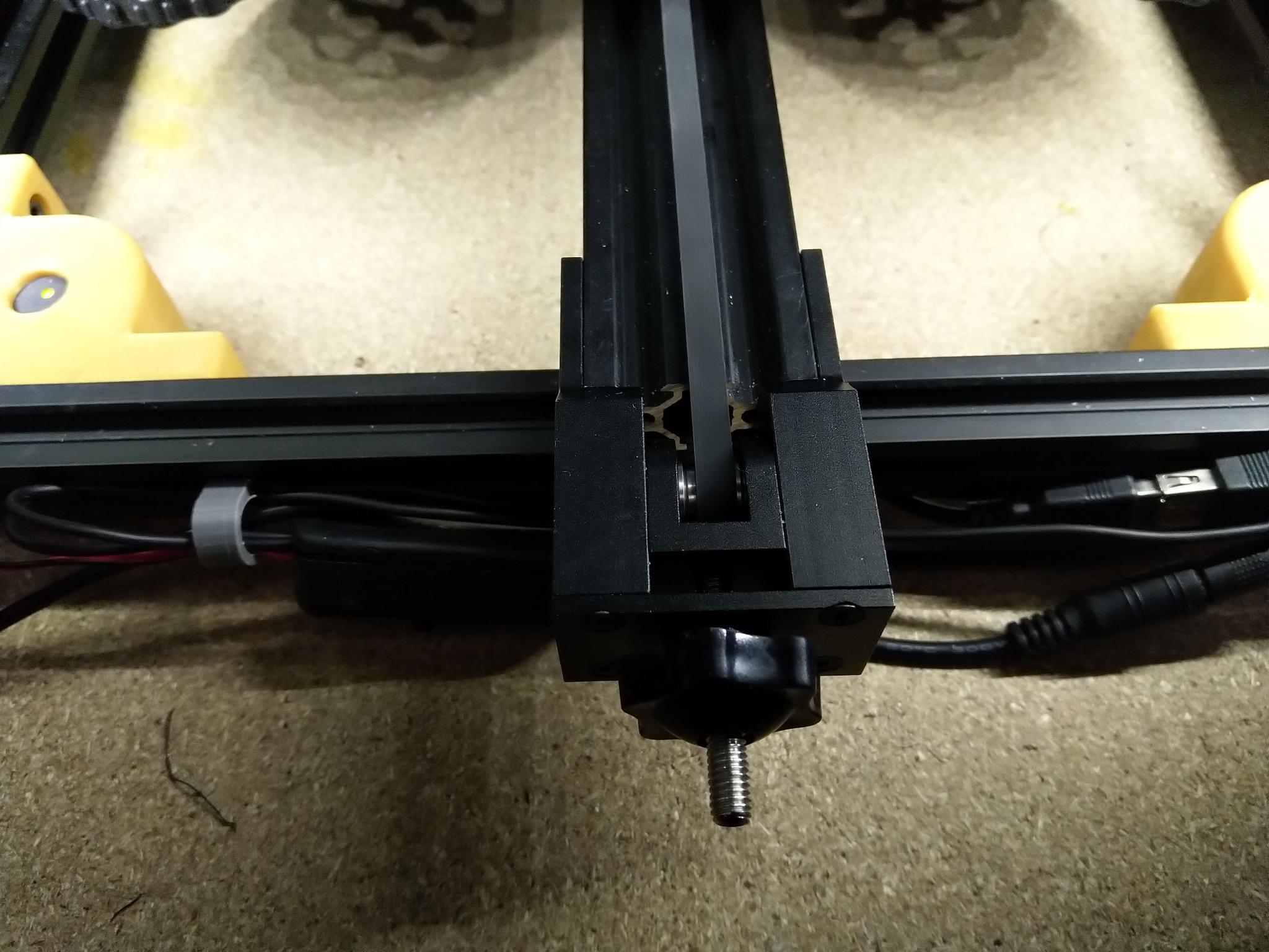

Bosco2509 Posté(e) Décembre 23, 2018 Partager Posté(e) Décembre 23, 2018 Il y a 7 heures, fran6p a dit : Bonjour @Lecoyote @Bosco2509 en a acheté, il devrait pouvoir te répondre . Oui... c'est vrai... je peut répondre à cette question. Il y a 8 heures, Lecoyote a dit : Salut les amis, Pour Noël, je viens de m'offrir sur Ali ces 2 choses là (on n'est jamais mieux servi que par soi-même ) https://fr.aliexpress.com/item/Funssor-1-set-en-aluminium-CR-10-Y-axe-ceinture-tendeur-ensemble-pour-Creality-CR-10/32871236623.html?spm=a2g0s.9042311.0.0.40696c37B0y0lI https://fr.aliexpress.com/item/Funssor-mise-niveau-En-alliage-D-aluminium-Tornade-CR-10S-X-Axe-Tendeur-kit-Pour-Creality/32882838850.html?spm=a2g0s.9042311.0.0.40696c37B0y0lI Ma question est la suivante: est-ce que les courroies d'origne passent avec? Ou bien faut-il en commander de plus longues? Merci à vous Pas besoin de changer les courroies... c'est conçu pour être compatible sans avoir besoin de changer les courroies. Et comme toi... j'ai déjà craqué : Ils se montent super facilement... et... il n'y a rien a dire de plus que : en Aluminium, c'est du solide. Lien vers le commentaire Partager sur d’autres sites More sharing options...

Bosco2509 Posté(e) Décembre 24, 2018 Partager Posté(e) Décembre 24, 2018 (modifié) Il y a 7 heures, Dragon a dit : Bonjour Bonjour, @Bosco2509 et as tu perçu une différence par rapport au tendeur d'origine, ceux imprimé et enfin en Alu ? est-ce une reel plus value ou un gage de "solidité" ? Merci du retour. Si je compare à mes modèles que j'avais imprimés, voici ce qui en ressort : Réglages de la tension beaucoup plus précis Courroies parfaitement droites et alignés (exemple : le tendeur X imprimé et dessiné par mes soins faisait que la courroie X n'était pas très bien alignés) Fini les "petits" grincements du plastique (PLA et/ou ABS) des tendeurs imprimés lors des impressions, ceux en aluminium éliminent tout les grincements. les tendeurs sont expédiés "pré-montés" (cela n'arrive pas en pièce détachées comme pour l'extrudeur alu) Et optionnellement : Tendeur en aluminium, assemblage bien réalisé, épaisseur en aluminium plus que convenable... oui clairement, on gagne en solidité. De là à dire que cela augmente la valeur de l'imprimante (sur sa plus value)... je ne ferai aucun pronostic sur ce point. NB : Attention, je les ai reçu ce 20 Décembre dernier... et je ne les ai montés que le 21, cela ne fait que 3 jours. Je n'ai lancé que 4 impressions depuis, donc trop peu pour constater une réelle amélioration. Mais à première vue, le petit problème de "Ghosting" sur l'axe X, que je remarquais depuis la première impression faite avec mon imprimante, semble avoir disparût avec ce nouveau tendeur ("Ghosting" sûrement dû au à l'alignement de la courroie). Montage : Funssor n'offre aucune notice de montage... bon... il n'y en a pas vraiment besoin, mais le montage du tendeur Y, il m'a fallût 5 minutes pour trouver un moyen de monter le tendeur sans démonter le moteur de l'axe. Une petite notice n'aurait pas été superflux. A l'inverse le tendeur X lui est d'une simplicité à monter déconcertante... me montrant que mon précédent tendeur X (imprimé) était bien plus complexe à monter. Ah... et dernier détail qui peut avoir son importance : Pour ceux qui utilisent en caisson : Ces tendeurs aluminium, sont nettement plus long (de quelques centimètres) que ceux que l'on trouve sur Thingiverse. Et cela peut être un problème pour ceux qui ont leur imprimante dans un caisson. Exemple pour moi, l'axe Y ne me pose pas de problème, vu que mon caisson est suffisamment profond (j'ai encore 3-4 centimètres de débattements dans le fond et contre la porte). A l'inverse l'axe X, c'est limite, de chaque côté sur la largeur de mon caisson, j'ai moins d'1cm de débattement de chaque côté (droite et gauche) désormais, c'est très limite, j'ai eût la brève idée que c'était calculé pile exprès... mais fort heureusement la chance était de mon côté. Conclusion : Ce n'est pas pour rien que ce tendeurs sont appelés "Upgrade" (Amélioration). Ils vont (en principe) apporter une meilleure tension des courroies... et résoudre des défauts mineurs sur les impressions. Je conclurais sur cette opinion (a prendre au conditionnel) : Ils sont aussi indispensable que peut l'être le lit en 220V, une fois qu'on les a essayés. Modifié (le) Décembre 24, 2018 par Bosco2509 Lien vers le commentaire Partager sur d’autres sites More sharing options...
Lecoyote Posté(e) Décembre 24, 2018 Auteur Partager Posté(e) Décembre 24, 2018 Ok, merci @Bosco2509 pour tous ces détails. Ils m'ont l'air super, ces tendeurs. Juste un truc qui m'embête, la vis filetée qui depasse du tendeur du Y à l'avant... Car le meuble sur lequel est placée mon imprimante est juste (table Lack Ikea), et là ça va depasser à l'avant.... Et comme j'ai ma fille qui a 2 ans et qui court souvent dans la pièce, ça ne m'inspire pas trop. Je vais obligé de trouver un moyen pour protéger ça... Lien vers le commentaire Partager sur d’autres sites More sharing options...

Lecoyote Posté(e) Janvier 6, 2019 Auteur Partager Posté(e) Janvier 6, 2019 (modifié) Reçus hier .. Montés ce matin, sans difficulté. Effectivement, c'est de la trės bonne qualité et c'est top pour régler les courroies. Je ne sais pas si je garderai le Y néanmoins, car comme déjà dit la tige filetée qui dépasse sur le devant de l'imprimante me pose problème. Je n'ai pas envie qu'il arrive un accident avec ma fille... Mais ce n'est qu'un pb perso, à cause de mon meuble Ikea qui est trop petit. Impression en cours, pas de ghosting à l'horizon... Et pas de frais de douane à payer, @Bosco2509 tu n'as sans doute pas eu de chance sur ce coup là... Modifié (le) Janvier 6, 2019 par Lecoyote Lien vers le commentaire Partager sur d’autres sites More sharing options...

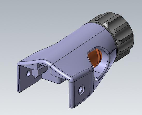

Titi78 Posté(e) Janvier 6, 2019 Partager Posté(e) Janvier 6, 2019 Pour le problème de la tige filetée qui dépasse pourquoI ne pas imprimer un embout de protection. . ... Lien vers le commentaire Partager sur d’autres sites More sharing options...

Lecoyote Posté(e) Janvier 6, 2019 Auteur Partager Posté(e) Janvier 6, 2019 il y a 1 minute, Titi78 a dit : Pour le problème de la tige filetée qui dépasse pourquoI ne pas imprimer un embout de protection. . ... Ben j'aurai même pu en couper un morceau, mais c'est carrément tout le 4020 qui dépasse, et donc même avec un embout de protection sur la tige filetée, j'ai peur qu'elle se cogne dedans. C'est que mon bébé est fragile (à 1 an et demi elle c'était déjà cassé un bras! ) et à c'est la prunelle de mes yeux (j'ai attendu 49 ans pour l'avoir!!!!!), alors on n'est jamais trop prudent! Lien vers le commentaire Partager sur d’autres sites More sharing options...
Titi78 Posté(e) Janvier 6, 2019 Partager Posté(e) Janvier 6, 2019 Si tu veux je bricole un peu en modélisation 3d et un bon schéma avec des cotations et quelques photos et je regarderai ce que je peux faire Lien vers le commentaire Partager sur d’autres sites More sharing options...

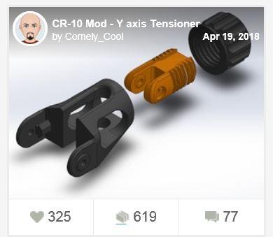

Titi78 Posté(e) Janvier 6, 2019 Partager Posté(e) Janvier 6, 2019 En attendant voici le model de mon tendeur Y /couvre courroie de j'ai bidouillé à partir d'un fichier trouvé sur thingbidultrucmachinchose (merci Mr Cornely_Cool) Lien vers le commentaire Partager sur d’autres sites More sharing options...

Ayahuasco Posté(e) Janvier 7, 2019 Partager Posté(e) Janvier 7, 2019 Il y a 22 heures, Titi78 a dit : En attendant voici le model de mon tendeur Y /couvre courroie de j'ai bidouillé à partir d'un fichier trouvé sur thingbidultrucmachinchose (merci Mr Cornely_Cool) Ce modele fonctionne sur une cr10S, mais necessite la mise en place d'une courroie plus longue. Pour utiliser la courrie d'origine, il faut que l'axe se trouve le plus pres possible de la poutre. J'ai deja fait cette modif et mise a disposition sur thinguiverse. Lien vers le commentaire Partager sur d’autres sites More sharing options...
Titi78 Posté(e) Janvier 7, 2019 Partager Posté(e) Janvier 7, 2019 @Ayahuasco : Merci de l'info et j'avais remarqué que la cote bord de structure axe poulie n'était pas bonne pour ma cr10s . Je l'ai modifié pour utiliser la courroie d'origine en même temps que ma modif pour faire un cache de la poulie. J'ai aussi modifier le tendeur X . Petite question Ayahuasco c'est toi sous le psedo Cornely_Cool ? si Oui sache que j'aime bien tes réalisations Lecoyote : Désolé d'avoir pollué ton post Lien vers le commentaire Partager sur d’autres sites More sharing options...

Ayahuasco Posté(e) Janvier 8, 2019 Partager Posté(e) Janvier 8, 2019 Il y a 19 heures, Titi78 a dit : @Ayahuasco : Merci de l'info et j'avais remarqué que la cote bord de structure axe poulie n'était pas bonne pour ma cr10s . Je l'ai modifié pour utiliser la courroie d'origine en même temps que ma modif pour faire un cache de la poulie. J'ai aussi modifier le tendeur X . Petite question Ayahuasco c'est toi sous le psedo Cornely_Cool ? si Oui sache que j'aime bien tes réalisations Lecoyote : Désolé d'avoir pollué ton post non, non, moi c'est ayahuasco https://www.thingiverse.com/Ayahuasco/designs Lien vers le commentaire Partager sur d’autres sites More sharing options...
