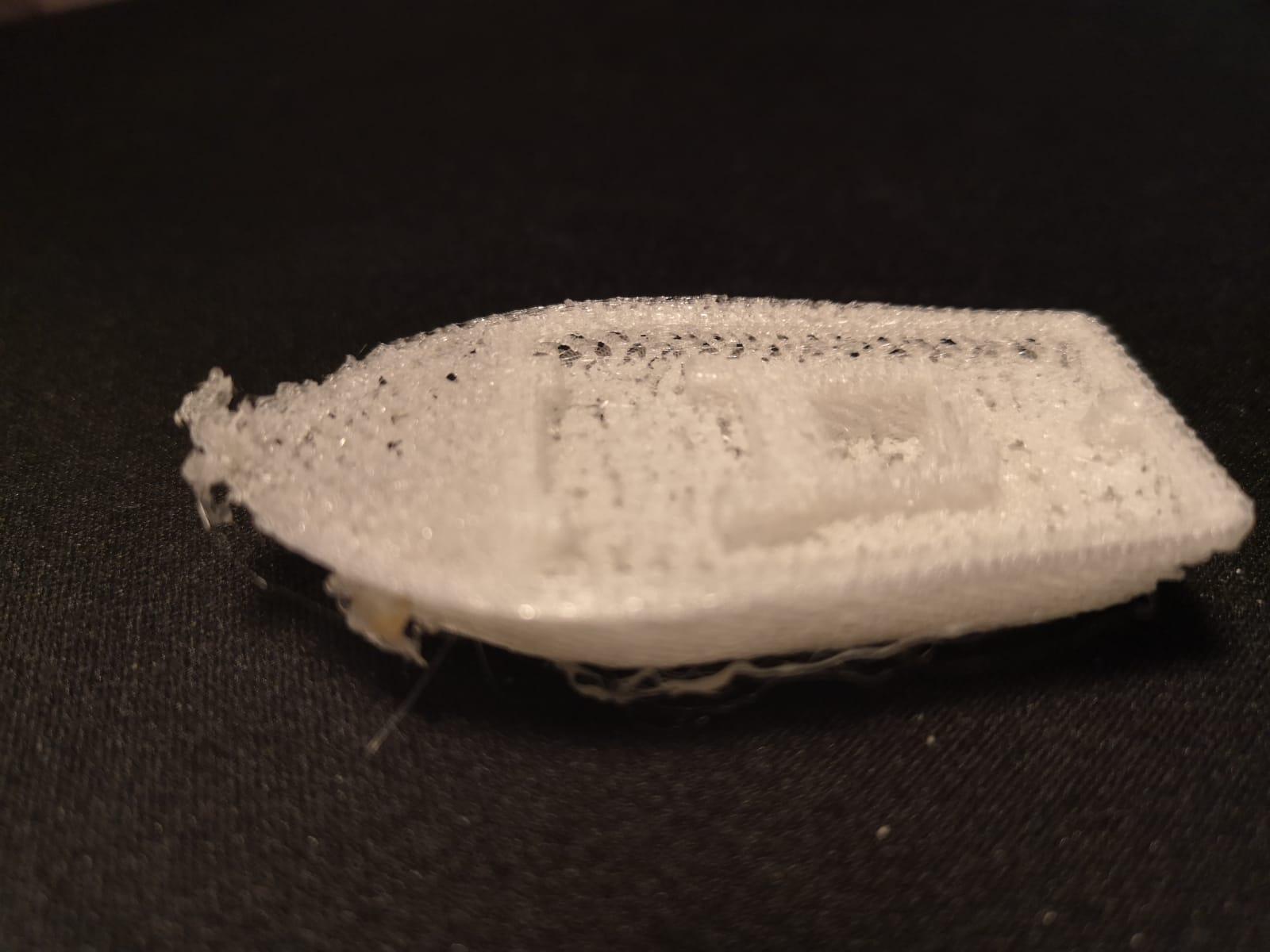

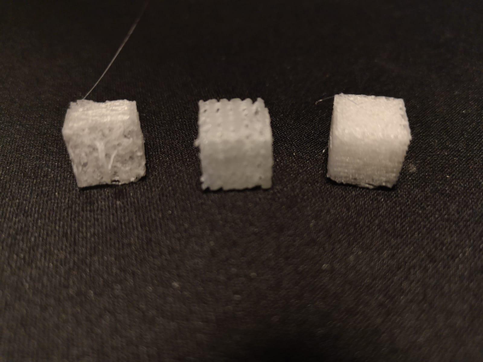

UnConQuiGalère Posté(e) Décembre 23, 2018 Partager Posté(e) Décembre 23, 2018 bonjour tout le monde, j'ai acheté une imprimant 3d il y a quelques jours(une creality ender 3) et tout à l'air de bien fonctionner dessus (bien calibrée, je crois). Petit problème, mes impression sont juste extrêmement moches (voir photos). Je me suis baladé sur les sites qui relatent ces problèmes, mais je ne trouve pas exactement ce que j'ai. J'ai une piste: la première serait le filament qui est le glow in the dark de primaselect (abs). J'ai testé plusieurs réglages sur cura, mais rien de vraiment concluant. celui qui marche le mieux: impression a 0,1mm buse à 245(je sais c'est chaud) et plateau à 60(j'utilise cura). Je fais appelle à vous, internautes de ce forum, pour me sortir de ce petit problème. Merci beaucoup. Lien vers le commentaire Partager sur d’autres sites More sharing options...
Janpolanton Posté(e) Décembre 23, 2018 Partager Posté(e) Décembre 23, 2018 (modifié) Bonsoir, Pour débuter en impression 3D, l'ABS n'est pas un très bon choix qui nécessite quelques précautions. Déjà, à 60°C, ton bed n'est pas assez chaud : When printing with PrimaSELECTABS we recommend that you use a heated bed to limit warping and shrinkage. Set your heat bed to ± 90-110˚C for best results. Il ne faut surtout pas ventiler le filament (pas de refroidissement). Il faut éviter les courants d'air (utilisation d'un caisson) Je te suggère de te procurer du PLA et de faire tes armes avec avant d'attaquer l'ABS. PS: Ton pseudo est complètement pourri car quand tu ne vas plus galérer, il va sérieusement se raccourcir. Modifié (le) Décembre 23, 2018 par Janpolanton Lien vers le commentaire Partager sur d’autres sites More sharing options...

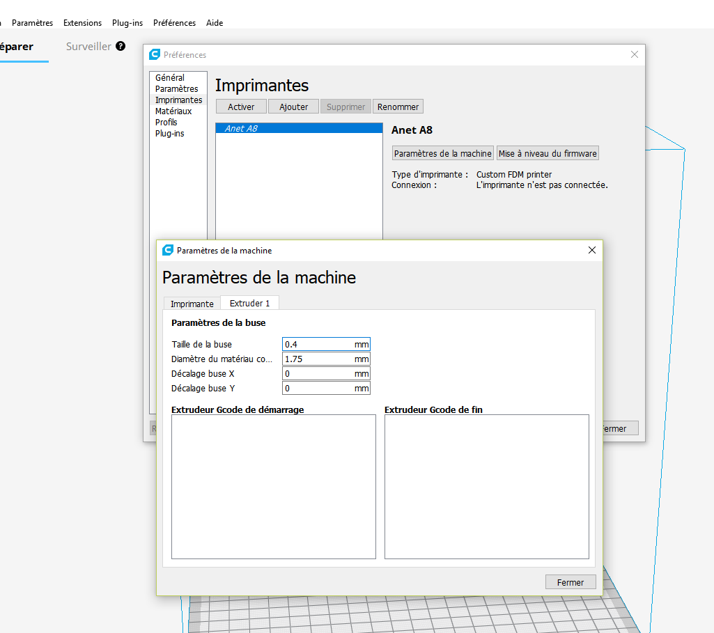

Andréa Posté(e) Décembre 23, 2018 Partager Posté(e) Décembre 23, 2018 En reglage cura tu a bien mis le bon diamètre de filament ? ainsi que celui de la buse ? Lien vers le commentaire Partager sur d’autres sites More sharing options...
Antho.breizh Posté(e) Décembre 23, 2018 Partager Posté(e) Décembre 23, 2018 Salut, On a bien l'impression que tu sous extrude en plus ... +1 pour le PLA pour débuter, L'ABS est bien plus compliqué a maitriser au début. Lien vers le commentaire Partager sur d’autres sites More sharing options...

UnConQuiGalère Posté(e) Décembre 23, 2018 Auteur Partager Posté(e) Décembre 23, 2018 il y a 15 minutes, Andréa a dit : En reglage cura tu a bien mis le bon diamètre de filament ? ainsi que celui de la buse ? euh je diametre du fils oui, mais celui de la buse comment puis je le connaitre? Lien vers le commentaire Partager sur d’autres sites More sharing options...
Janpolanton Posté(e) Décembre 23, 2018 Partager Posté(e) Décembre 23, 2018 Ta buse, c'est du 0.4mm par défaut et ton filament du 1.75mm. Lien vers le commentaire Partager sur d’autres sites More sharing options...
UnConQuiGalère Posté(e) Décembre 23, 2018 Auteur Partager Posté(e) Décembre 23, 2018 (modifié) Je ne sais pas ou est marqué la taille de la buse sur cura. Par contre le filament est bien à 1.75 Modifié (le) Décembre 23, 2018 par UnConQuiGalère Lien vers le commentaire Partager sur d’autres sites More sharing options...
Janpolanton Posté(e) Décembre 23, 2018 Partager Posté(e) Décembre 23, 2018 Dans ton profil imprimante, onglet Paramètres/Profil/Gérer les profils Lien vers le commentaire Partager sur d’autres sites More sharing options...
UnConQuiGalère Posté(e) Décembre 23, 2018 Auteur Partager Posté(e) Décembre 23, 2018 alors elle est bien à 0,4. J'ai lu un msg plus haut qui disait que je sous extrudais, qu'est ce que cela signifie? J'ai oublié de mentionner ça, mais il est marqué avec le filament: Glow in dark should be used with hardened nozzle. Je comprend que pour le brillant dans le noir, je dois utiliser une buse dure. Je ne comprends pas le sens de cette phrase. En tout cas merci pour l'aide que vous m'apportez Lien vers le commentaire Partager sur d’autres sites More sharing options...
Andréa Posté(e) Décembre 23, 2018 Partager Posté(e) Décembre 23, 2018 Pour avoir déjà imprimé du PLA phospho la buse laiton ça fonctionne nickel, ton problème vient d'ailleurs. Lien vers le commentaire Partager sur d’autres sites More sharing options...
UnConQuiGalère Posté(e) Décembre 23, 2018 Auteur Partager Posté(e) Décembre 23, 2018 ok mais d'ou alors? la température? il me disent entre 190 et 220 et j'ai tout essayé Lien vers le commentaire Partager sur d’autres sites More sharing options...
UnConQuiGalère Posté(e) Décembre 24, 2018 Auteur Partager Posté(e) Décembre 24, 2018 Franchement je galère Lien vers le commentaire Partager sur d’autres sites More sharing options...
UnConQuiGalère Posté(e) Décembre 24, 2018 Auteur Partager Posté(e) Décembre 24, 2018 Pour ceux qui se poseront la querstion, c'était juste le fil qui était de la merde Lien vers le commentaire Partager sur d’autres sites More sharing options...

UnConQuiGalère Posté(e) Décembre 25, 2018 Auteur Partager Posté(e) Décembre 25, 2018 J'ai posté ce message pour justement aider d'autres qui auront ce problème. Et le fil était la source du problème. J'ai changer juste le fil et tout à marché à merveille... Lien vers le commentaire Partager sur d’autres sites More sharing options...
