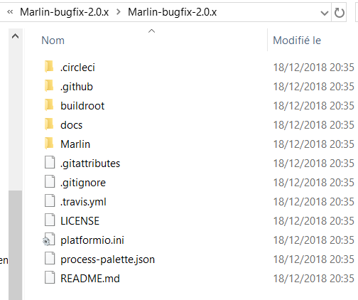

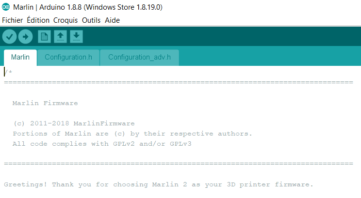

Jean-Claude Garnier Posté(e) Décembre 24, 2018 Partager Posté(e) Décembre 24, 2018 Bonjour à tous Quelqu'un a t'il déjà commencé à regarder du côté de Marlin2 en téléchargement ici >>>> ? Moi oui mais un truc est bizarre par rapport à la version actuelle, on ne voit que trois onglets, ou sont passés les autres, pins, cartes etc ? Je ne sais pas si recopier les configuration.h et _adv.h suffit Quelqu'un s'est-il déjà penché sur la question ? Lien vers le commentaire Partager sur d’autres sites More sharing options...
Yo' Posté(e) Décembre 24, 2018 Partager Posté(e) Décembre 24, 2018 (modifié) Salut, Sur la page de téléchargement, il y a marqué BUGFIX. Je pense que le fichier proposé contient uniquement les modification // à la précédent version. Edit : voir mon message suivant. Modifié (le) Décembre 24, 2018 par Yo' Lien vers le commentaire Partager sur d’autres sites More sharing options...
Jean-Claude Garnier Posté(e) Décembre 24, 2018 Auteur Partager Posté(e) Décembre 24, 2018 Merci @Yo' Esque ça voudrait dire qu'il suffirait de copier le répertoire Marlin Bugfix dans le répertoir d'origine d'un Marlin qui marche ? (en prenant la précaution de faire ceinture et bretelles pour ne pas risquer de tout corrompre) Lien vers le commentaire Partager sur d’autres sites More sharing options...

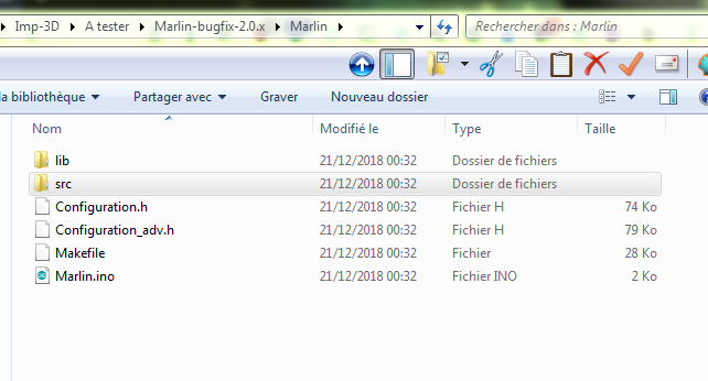

Yo' Posté(e) Décembre 24, 2018 Partager Posté(e) Décembre 24, 2018 (modifié) @Jean-Claude Garnier : J'ai écrit une bêtise. Sur Marlin 1.1.x, tous les fichiers sont dans le même répertoire et c'est pour ça qu'on en voit autant. Marlin2.0 est mieux organisé. Seul 3 onglets sont visibles car les autres fichiers se trouvent dans des sous-dossiers (qui eux ne sont pas affichés). Modifié (le) Décembre 24, 2018 par Yo' Lien vers le commentaire Partager sur d’autres sites More sharing options...

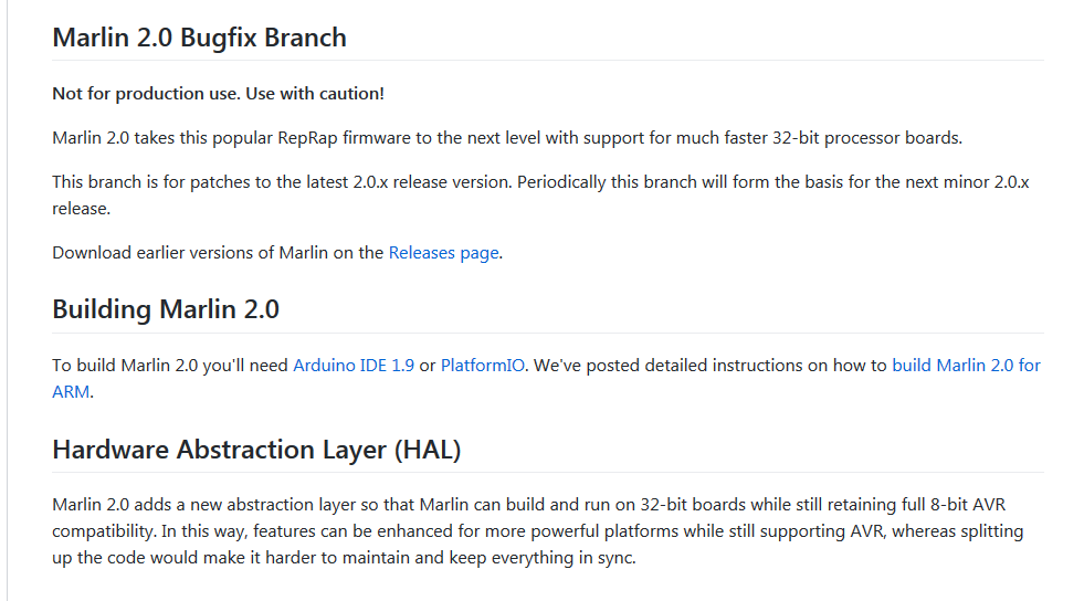

fran6p Posté(e) Décembre 24, 2018 Partager Posté(e) Décembre 24, 2018 Honnêtement, je ne sais pas répondre. Mais à mon avis, il vaudrait mieux éviter de mixer ces deux versions. Les pin.h et autres directives / fichiers de compilation sont dans le répertoire src. De toute façon pour pouvoir compiler le Marlin2, il faut la version en développement de Arduino (la 1.9 (Beta builds)) section "Build" de Marlin. Lien vers le commentaire Partager sur d’autres sites More sharing options...

Jcc Posté(e) Décembre 26, 2018 Partager Posté(e) Décembre 26, 2018 Le 25/12/2018 at 19:27, Jean-Claude Garnier a dit : Merci @Jcc mais je vais rester en Marlin (je ne vais pas changer maintenant que je commence juste à me dépatouiller...) J'ai téléchargé la 1.9 et dès que la maison sera redevenue tranquille, je m'y remets ! Salut, VSCODE remplie le logiciel Arduino et permet d'exploiter Marlin 2.0. Arduino ne semble pas vouloir se tourner vers le 32 bit, tu n'auras pas le choix sauf à garder une carte 8 bit. cdlt Lien vers le commentaire Partager sur d’autres sites More sharing options...

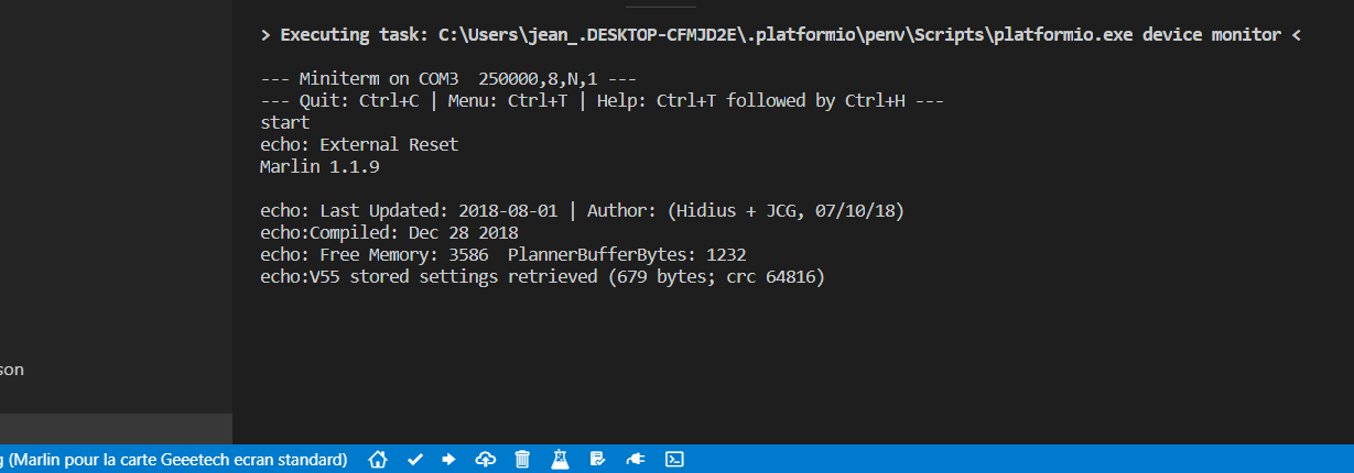

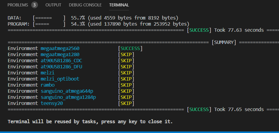

Jean-Claude Garnier Posté(e) Décembre 28, 2018 Auteur Partager Posté(e) Décembre 28, 2018 (modifié) Hello @Ikes_72000 @Jcc Si c'est ça qu'on doit obtenir : ... alors je croive que j'ai à-peu-près compris ! Par contre comment obtient-on l'équivalent Arduino de "exporter les binaires compilés" dont on se sert pour flasher le firmouère avec Octoprint ? Modifié (le) Décembre 28, 2018 par Jean-Claude Garnier Lien vers le commentaire Partager sur d’autres sites More sharing options...
Jcc Posté(e) Décembre 28, 2018 Partager Posté(e) Décembre 28, 2018 Salut, il y a une config à faire dans le logiciel pour flasher directement la carte. Me demande pas laquelle, je suis en LPC1768. cdlt Lien vers le commentaire Partager sur d’autres sites More sharing options...

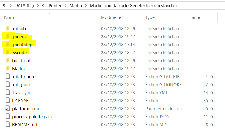

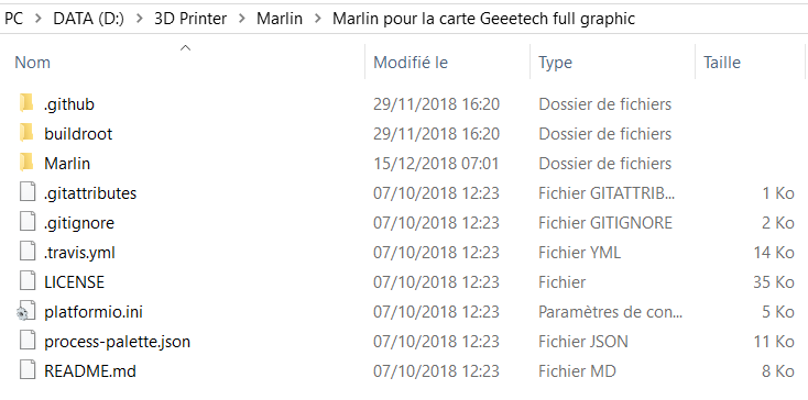

Jean-Claude Garnier Posté(e) Décembre 28, 2018 Auteur Partager Posté(e) Décembre 28, 2018 il y a une heure, Jcc a dit : .. /.. il y a une config à faire dans le logiciel pour flasher directement la carte. Hébin même pas ! J'ai testé avec un vieux répertoire 1.1.9 que j'utilise plus. En fait ça s'est auto-démerdé tout seul, j'en reviens pas..... L'icône avec le petit nuage signifie "upload to remote device" Par contre, par rapport à IDE, ça crée une foultitude de petits répertoires et sous-répertoires... Style IDE : Style Visual Studio : Lien vers le commentaire Partager sur d’autres sites More sharing options...
Ikes_72000 Posté(e) Décembre 28, 2018 Partager Posté(e) Décembre 28, 2018 C'est un peu plus compliqué à prendre en main que l'IDE Arduino, mais c'est plus complet.[emoji106]Bon par contre moi faut que je regarde pourquoi Plateformio veut plus se lancer sur mon pc. [emoji848]Envoyé de mon ONEPLUS A6003 en utilisant Tapatalk Lien vers le commentaire Partager sur d’autres sites More sharing options...
Jcc Posté(e) Décembre 29, 2018 Partager Posté(e) Décembre 29, 2018 (modifié) Salut @Jean-Claude Garnier C'est dans Pioenvs, que je retrouve mes firmware. Il doit y avoir le tiens. cdlt Modifié (le) Décembre 29, 2018 par Jcc Lien vers le commentaire Partager sur d’autres sites More sharing options...
