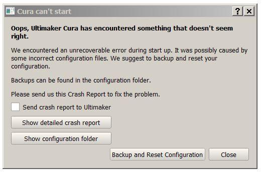

diiity Posté(e) Décembre 24, 2018 Partager Posté(e) Décembre 24, 2018 Bonjour, J'ai essayé d'installer cura 3.6 mais apparemment il y a un problème mais je ne comprends où il est, voici une capture de la fenêtre qui s'ouvre à chaque fois que je veux l'installer. Pouvez vous me dire ce qu'il en est? merci d'avance diiity Lien vers le commentaire Partager sur d’autres sites More sharing options...
fdorful Posté(e) Décembre 25, 2018 Partager Posté(e) Décembre 25, 2018 Salut, Pas d'affolement, il y probablement un fichier corrompu. Soit tu cliques sur "Backup and reset Configuration" et ça se répare, sinon tu désinstalles Cura totalement et tu fais une réinstallation. Tiens nous au courant Cordialement Lien vers le commentaire Partager sur d’autres sites More sharing options...
diiity Posté(e) Décembre 25, 2018 Partager Posté(e) Décembre 25, 2018 Bonjour, C'est ce que j'ai fais et à chaque fois le message revient. J'ai essayé hors connexion, sans pare feu ni antivirus, c'est pareil. Si tu l'as peux tu me l'envoyer? diiity Lien vers le commentaire Partager sur d’autres sites More sharing options...

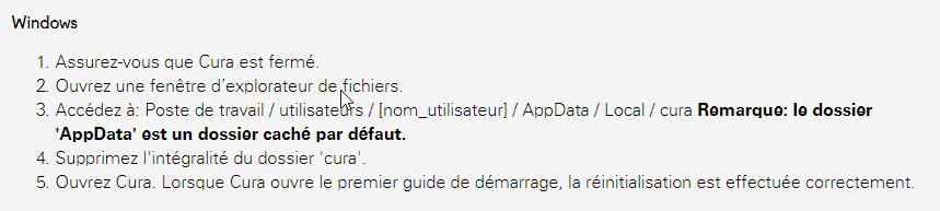

fdorful Posté(e) Décembre 25, 2018 Partager Posté(e) Décembre 25, 2018 (modifié) Salut, Ach!!! dépanner à distance...... Bon pas de panique; il faut savoir que désinstaller un programme que ce soit par le désinstalleur intégré du programme ou par la fonction désinstaller de windows laisse toujours un tas de mer... dans l'ordi à l'insu de ton plein gré (pour reprendre une expression célèbre d'un certain cycliste pris la main dans le pot de confiture ) C'est la raison pour laquelle je n'utilise que le programme "Revo uninstllaler" pour supprimer des programmes sur mon ordi. Tu ne peux pas savoir ce que les désinstallations citées ci-dessus laissent dans le régistre ou ailleurs... Restons positifs; il te faut enlever les fichiers corrompus de Cura et aller manuellement faire du nettoyage. voici une procédure à faire après désintallation (ou pas). Cordialement Modifié (le) Décembre 25, 2018 par fdorful Lien vers le commentaire Partager sur d’autres sites More sharing options...
diiity Posté(e) Décembre 25, 2018 Partager Posté(e) Décembre 25, 2018 Ca marche, c'était l'exécutable qui lance le soft après l'installation qui déconne apparemment, en le lançant en manuel c'et bon. merci Lien vers le commentaire Partager sur d’autres sites More sharing options...
