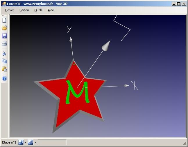

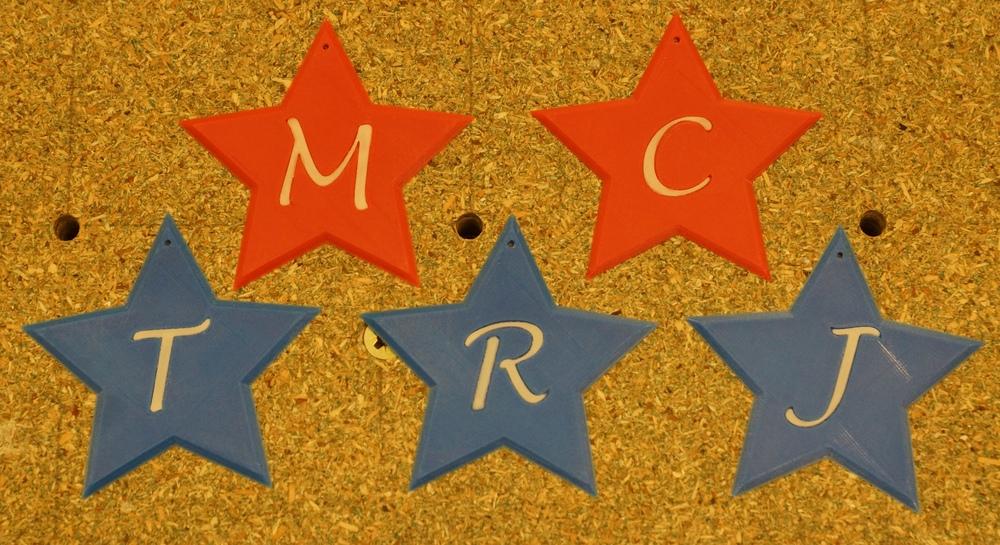

Conception des pièces :

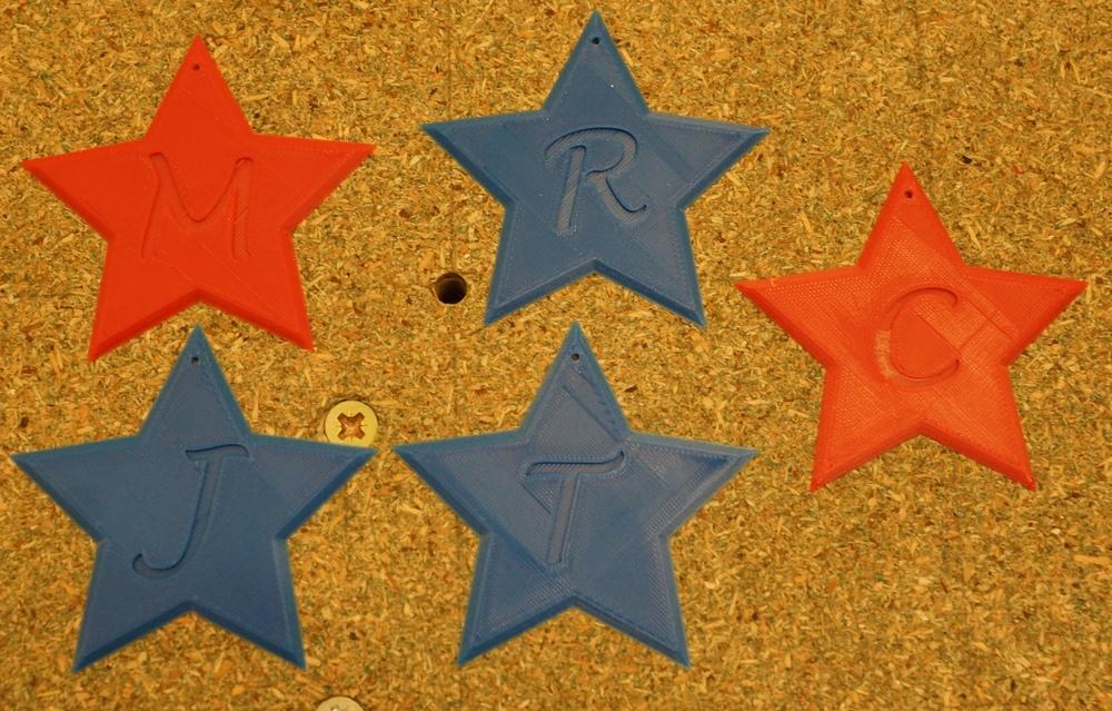

Impression des étoiles en ASB bleu et rouge :

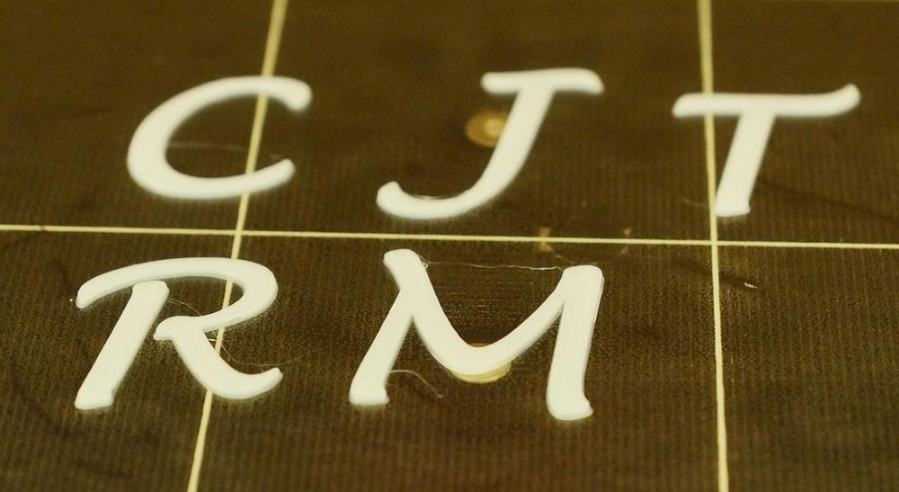

Impression des lettres en ABS Blanc - Etant donné le fait que les impressions sont un peu plus large à la base (écrasement de la première couche), il vaut mieux imprimer les lettres à l'envers (inversées comme dans un miroir) :
Collage des lettres dans les étoiles à l'acétone - la photo est prise après un ponçage à l'eau (grain 180, puis 280, 600 et enfin 1000) :

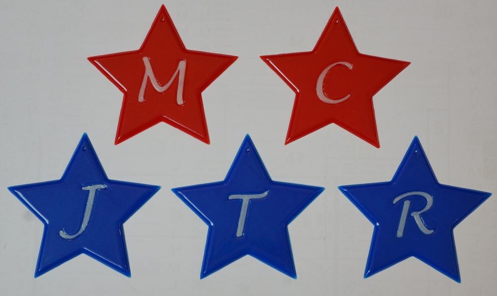

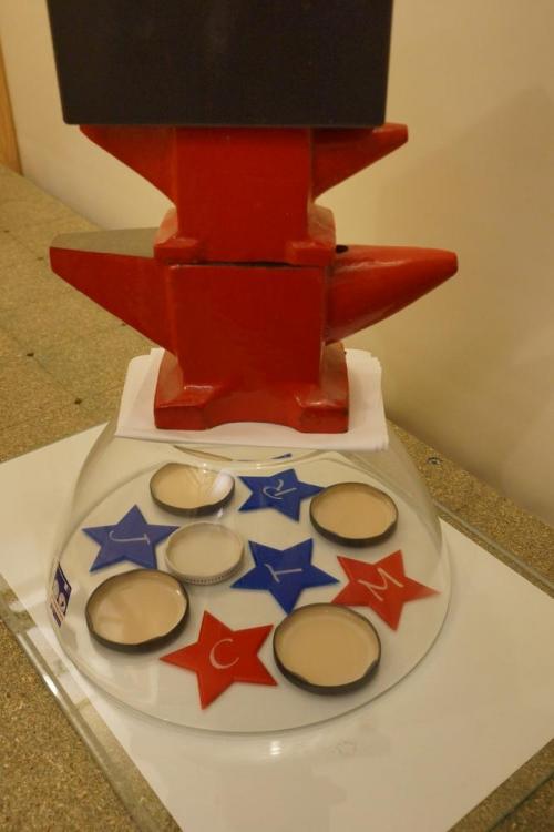

Acétone smoothing (presque 3 heures) :
Le résultat :

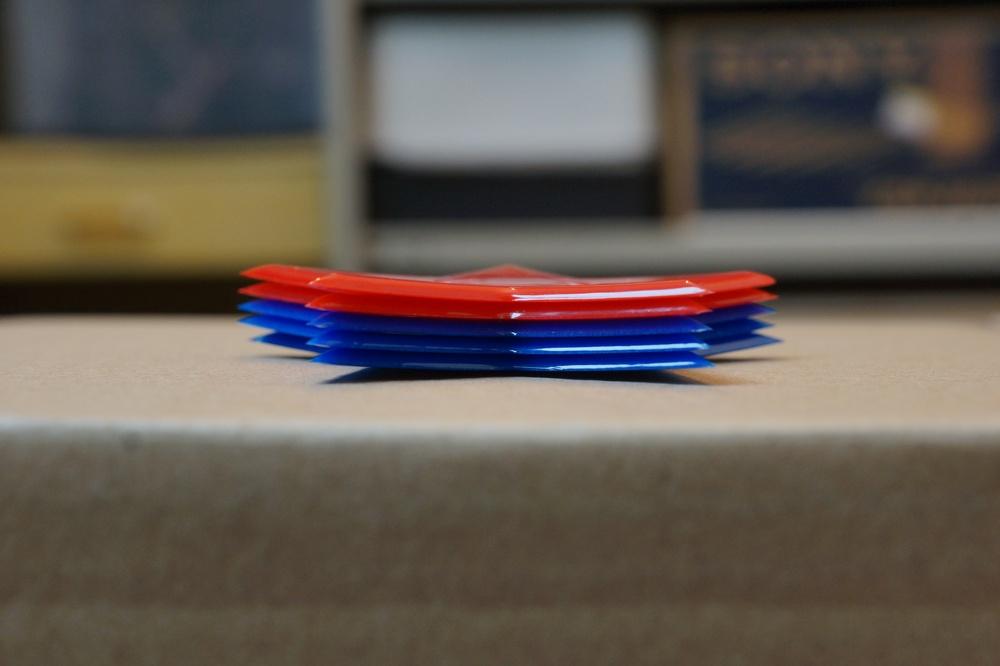

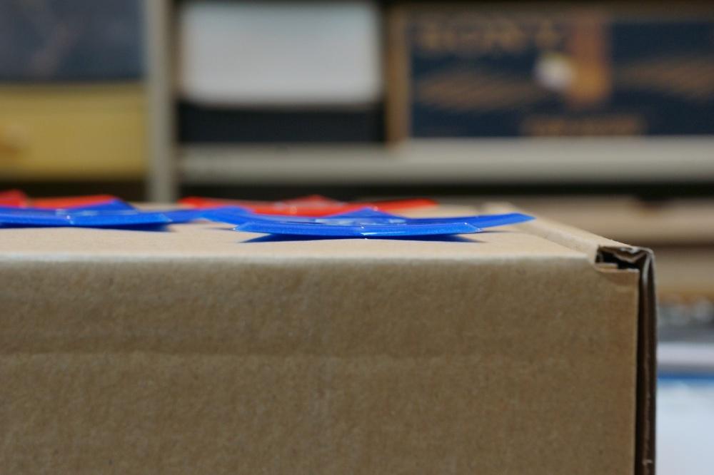

Après séchage, le lendemain j'ai constaté une déformation :

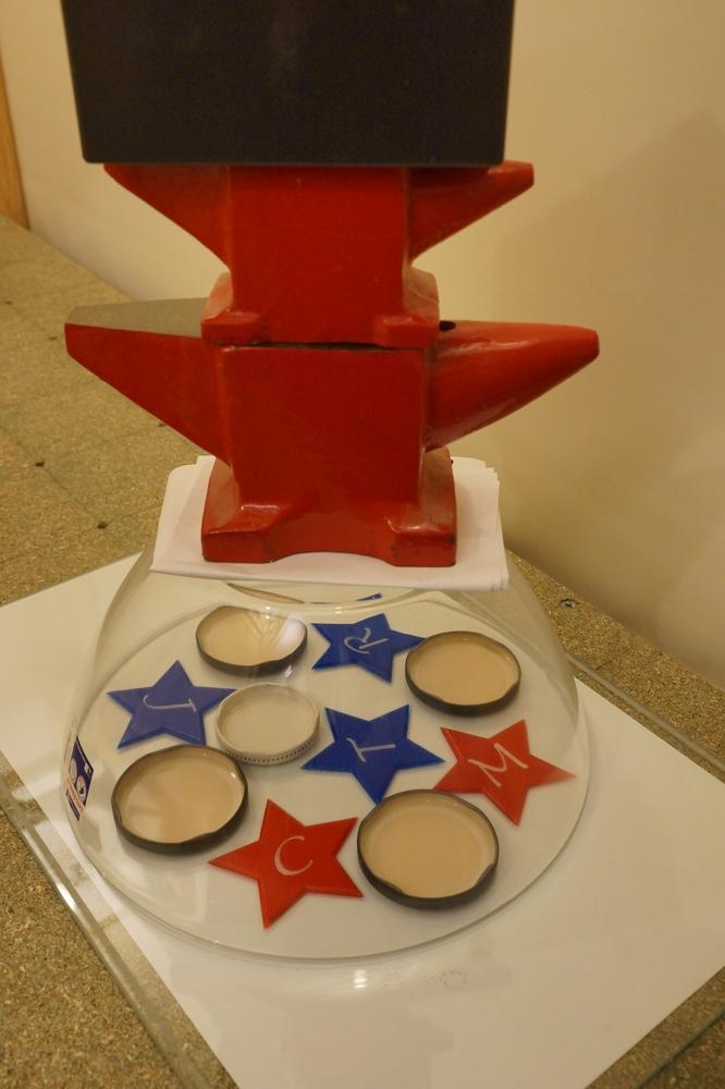

J'ai repassé les pièces en acétone smoothing en alternant les deux côtés, puis après un séchage court, j'ai placé les pièces sous presse entre deux plaques de verres. Puis un séchage sur un torchon.
La déformation a quasiment disparue.

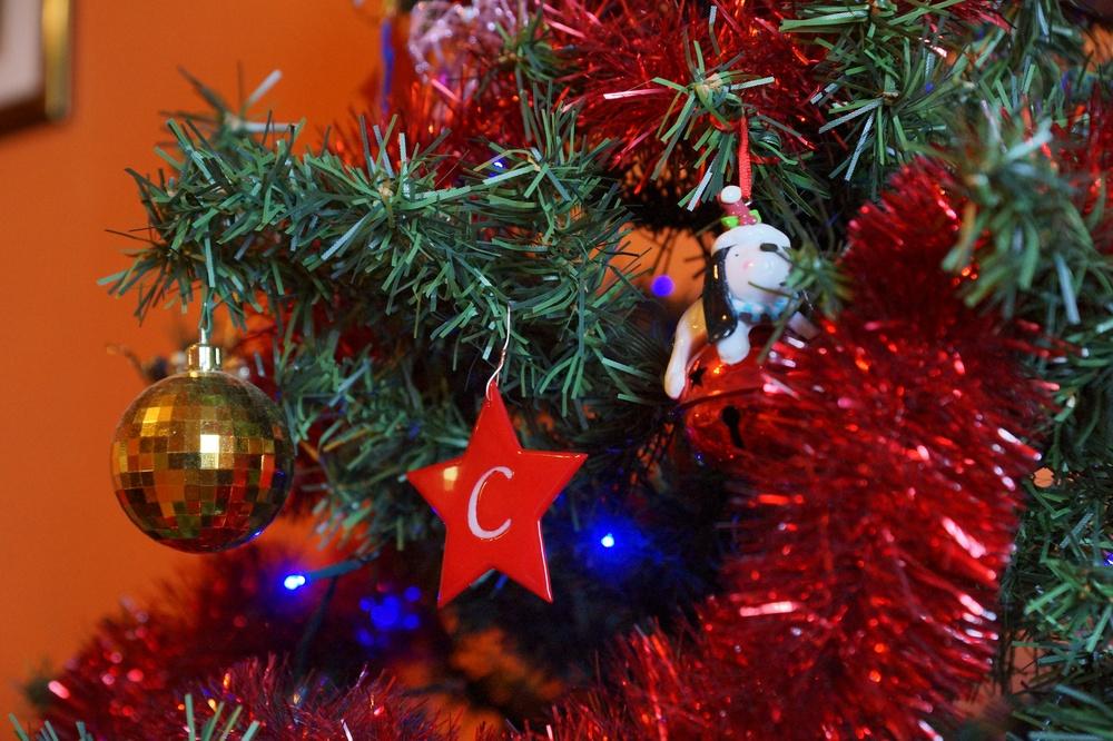

Voici une des pièces sur le sapin familial :
