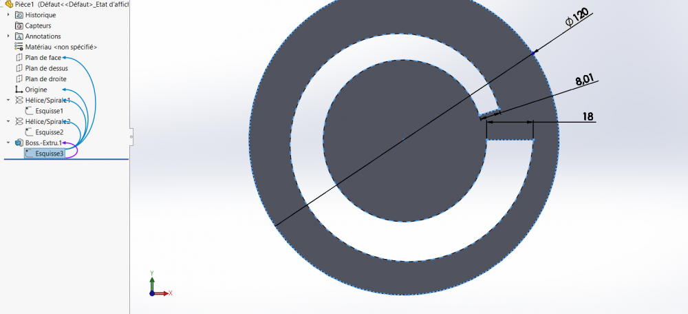

Voici une méthode, il y en a sans doute d'autres :
1/ tu crées un cercle dans une esquisse, puis tu le cotes
2/ dans une autre esquisse mais dans le même plan que la 1ère esquisse tu crées un autre cercle ayant le même centre que le 1er cercle puis tu le cotes (avec une cote différente du 1er cercle)
3/ tu vas dans fonction > courbe > hélice et spirale, puis tu sélectionnes la 1ère esquisse, tu valides
4/ tu vas dans fonction > courbe > hélice et spirale, puis tu sélectionnes la 2ème esquisse, tu valides
5/ tu rentres dans une nouvelle esquisse qui est dans le même plan que les 2 premières
6/ tu sélectionnes ta 1ère spirale, puis tu fais "convertir les entités"
7/ tu sélectionnes ta 2ème spirale, puis tu fais "convertir les entités"
Et là tu joues avec les paramètres (afin d'obtenir ton entrée à 8mm, sortie à 18mm etc) :
-diamètres du 1er cercle et 2ème cercle
-paramètres de la 1ère et 2ème spirale (pas, révolution etc)
Une fois que tu as tes bons paramètres tu re-rentres dans l'esquisse qui t'a permit de faire les points 6/ et 7/ tu termines ton esquisse, et tu fais ton bossage.
Voici ce que ça donne :
