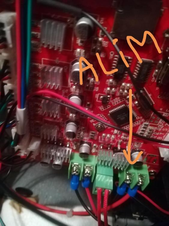

geek_in_crusade Posté(e) Décembre 27, 2018 Partager Posté(e) Décembre 27, 2018 bonjours, je débute dans l'impression 3D avec une ANET A8 (en kit), je l'ai montée en suivant les instructions à la lettre et au moment de la brancher, elle ne s'allume pas ! j'ai testé tout les câbles avec une voltmetre : lls sont tous sous tention mais il n'y a aucun boutton on/off sur ce modele, la carte sd est dans le lecteur, et j'ai regardé plusieurs vidéos mais ce problème n'est mentionné nulle part. mes derniers espoirs se portent donc sur vous en espérant que vous puissiez m'aider : ) Lien vers le commentaire Partager sur d’autres sites More sharing options...

Andréa Posté(e) Décembre 27, 2018 Partager Posté(e) Décembre 27, 2018 La polarité des fils sur la CM est bien respecté ? Tu aurais des photos des branchements ? Lien vers le commentaire Partager sur d’autres sites More sharing options...
Omenfigment Posté(e) Décembre 28, 2018 Partager Posté(e) Décembre 28, 2018 Ta carte D'alim ne serait pas défectueux ? Lien vers le commentaire Partager sur d’autres sites More sharing options...
Maeke Posté(e) Décembre 28, 2018 Partager Posté(e) Décembre 28, 2018 Ne pas se référer aux vidéos anet pour l'assemblage de la A8, elles sont périmées, et ne tiennent pas en compte l'inversion des polarités sur les cartes mères plus récentes que janvier 2017. Autre chose assures toi que le switch 110V/220V soit dans la bonne position avant de brancher, si il était sur 110V et que tu as banché sur du 240V, tu as grillé ton alim. Lien vers le commentaire Partager sur d’autres sites More sharing options...
geek_in_crusade Posté(e) Décembre 28, 2018 Auteur Partager Posté(e) Décembre 28, 2018 L'alimentation fonctionne je l'ai testée en entrée et en sortie de plus, j'avais bien vérifié le Switch avant par contre je me suis fié a une vidéo de 2016 donc peut être que les fils sont inversés sur la mainframe ,mais ca ne risque pas de l'endommager si je les inverse ? Vous me direz que si c'est le cas c'est déjà fait Voilà les photos pouvez vous me dire si il me faut changer les branchements ? Lien vers le commentaire Partager sur d’autres sites More sharing options...
geek_in_crusade Posté(e) Décembre 28, 2018 Auteur Partager Posté(e) Décembre 28, 2018 PS : le rouge est branché sur la borne 8 de l'alimentation et le noir sur la borne 6 Lien vers le commentaire Partager sur d’autres sites More sharing options...
geek_in_crusade Posté(e) Décembre 28, 2018 Auteur Partager Posté(e) Décembre 28, 2018 c'est bon merci pour votre aide mais j'ai inversé les fils et ça marche Lien vers le commentaire Partager sur d’autres sites More sharing options...
Maeke Posté(e) Décembre 29, 2018 Partager Posté(e) Décembre 29, 2018 Ouais, donc c'était bien l'inversion des polarités de la carte mère, comme je l'avais dit. Lien vers le commentaire Partager sur d’autres sites More sharing options...
