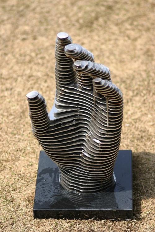

Xerobacter PostĂ©(e) DĂ©cembre 28, 2018 Partager PostĂ©(e) DĂ©cembre 28, 2018 Bonjour, VoilĂ je viens chercher une info chez les imprimeur 3D je sais pas ci je la trouverai mais je tente quand mĂȘme. Je m'explique, j'ai un projet de light painting en 3D et j'ai besoin de dĂ©couper un objet en tranches horizontales via un soft 3D (de prĂ©fĂ©rence Blender) et de pouvoir imprimer, en 2D sur du papier, chaque tranches tout en gardant les proportions entre elles. Je joint le lien d'une image pour vous expliquer un peut ce que je recherche. Ci vous voyez une solution via votre expĂ©rience d'imprimeur 3D,  je prend Lien vers le commentaire Partager sur dâautres sites More sharing options...

Tircown PostĂ©(e) DĂ©cembre 28, 2018 Partager PostĂ©(e) DĂ©cembre 28, 2018 Si tu sors le fichiers en stl tu peux utiliser cet outil en ligne qui sort du png: https://formlabs.com/blog/open-source-dlp-slicer/ (pour info, car j'ai du chercher, ĂÂŒm ce sont des ÎŒm, micromĂštres). A l'origine c'est un slicer Ă imprimante SLA, mais avec un rĂ©glage Ă env. 5000 ĂÂŒm (5mm) on doit pouvoir reproduire l'image que tu as mis en exemple. Lien vers le commentaire Partager sur dâautres sites More sharing options...
gisclace PostĂ©(e) DĂ©cembre 28, 2018 Partager PostĂ©(e) DĂ©cembre 28, 2018 Bonjour, Tu cherches au final Ă avoir l'effet qu'il y a sur ta photo, avec les interstices entre les tranches, ou Ă dĂ©couper le volume avec pour effet final comme si tu avais un bloc de post-it ? Lien vers le commentaire Partager sur dâautres sites More sharing options...
